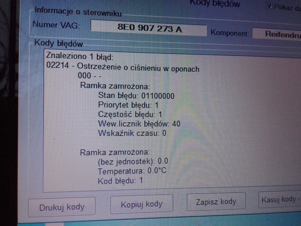

Jaka może być przyczyna poniższego błędu? Niskie ciśnienie poza kontrolką na fisie nie powinno raczej powodować błędów w module więc pewnie jakiś problem z jego zasilaniem?
Napięie 8,30V to o czym rozmowa... :wink:
Za niskie napięcie pokazuje tylko na TPMSie więc raczej moduł ma zimne luty. Pójdzie niedługo na podmiankę.

Po wymianie modułu był spokój przez pewien czas aż wrócił kolejny błąd, tym razem nic związanego z napięciem.
Ciśnienia prawidłowe, kodowanie ok. Błąd po skasowaniu wraca. Co to może być, gdzie szukać?
