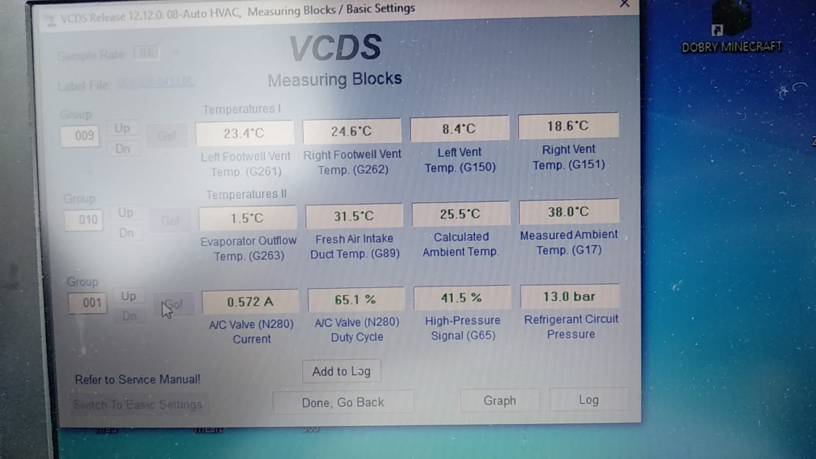

W dniu 20.07.2018 o 22:32, SzczYpior_n1 napisał:
Witam.
Ja właśnie w tej sprawie. Jest coś nie halo, a błędów brak, dlatego zwracam się o pomoc.
VCDS nie pokazuje błędów w klimatroniku, a strona pasażera "chłodzi" tak, jakby nie działała wogóle tam klima. Potwierdza to VCDS:
Adaptacja klap nie pomogła. Dziś zdjąłem schowek i przyjrzałem się silnikom. Okazuje się, że fioletowy silnik od prawej strony nawiewu pracuje, więc i brak jego błędu jest zrozumiały. W razie czego mu psiknąłem contactem, zmian brak. Pytanie, co mogę zrobić? Dlaczego nie ma błędów i gdzie szukać przyczyny? Na serwisie klimy byłem w zeszłym roku i gość mówił, że dobił niecałe 50g czynnika a więc wszystko jest szczelne.
Druga sprawa, to oznaczenia silników. Prawy rzekomo, wg opisu, ma końcówkę H. Tymczasem u mnie jest końcówka A. Stara wersja? Dlaczego nie jest zawarte info o starej wersji A?
Kolejny silnik wymontowany, który skrzypi (fioletowy nie skrzypi), nr 2 - silnik nastawczy klapy dławienia powietrza - jasnoniebieski [V71] - F (M). Natomiast mój ma końcówkę E. O co kaman? :)
Kolejne spostrzeżenie, że plastik potencjometrów nie jest niebieski, tylko biały, z czego w jednym kółko mam czarne. Może to także być wskazówka odnośnie rewizji.
Więcej silników nie wyjmowałem, bo widno, reszta jutro. Tylko rozkmina - czy to coś pomoże?
Ogarnoles kolego swoj problem, bo u mnie wyglada podobnie i zastanawiam sie czy juz zrobiles u siebie
Witam.
Tak, u mnie okazało się wtedy, że jednak zdarzyła się nieszczelność i uciekał czynnik. Najpierw przestaje chłodzić powoli prawa strefa, a na końcu zaczyna niedomagać lewa. Dobili ponad 350g czynnika i nastał znowu chłód, jednak minął rok i problem znów się pojawił pod koniec lata. Czeka mnie gruntowny serwis klimy wraz z szukaniem nieszczelności azotem.
Jednak u Ciebie może być gdzie indziej problem. Bo masz w grupie 10 bloku 1 - temperaturę na parowniku 1,5*C, czyli dobrze chyba, bo powinna być z tego co pamiętam niższa o parę stopni niż na kratkach jest w stanie polecieć. Ja wtedy tego nie wiedziałem, a jak widać miałem 26 stopni aż, co może wskazywać na czynnik.
Edytowane przez SzczYpior_n1
U mnie jeśli chodzi o czynnik to jest full, bo był nabijany chwile przed tym, i dosłowni lewa strony mrozi, środek i prawa ledwo ledwo...
