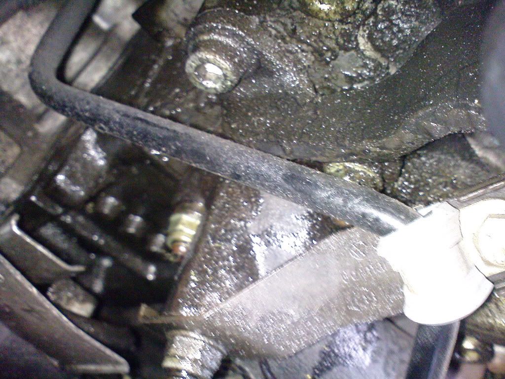

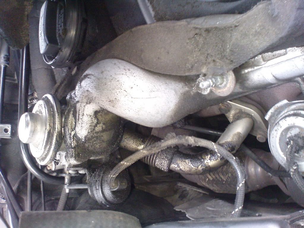

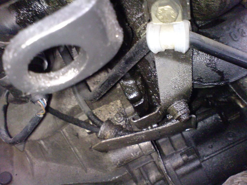

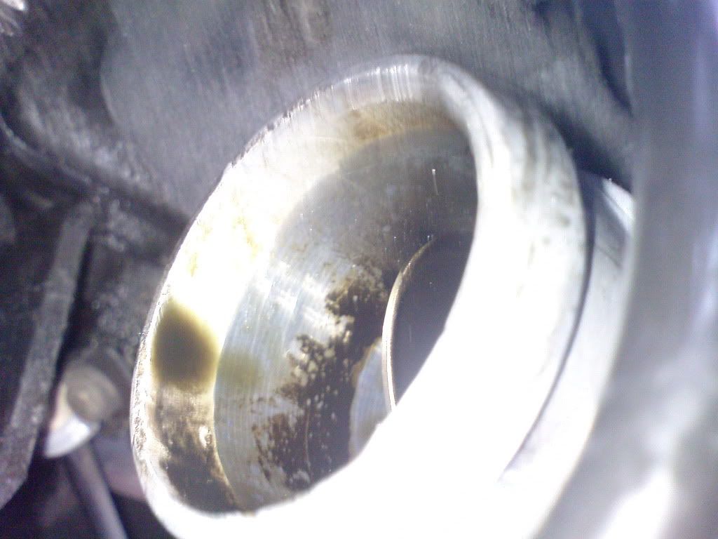

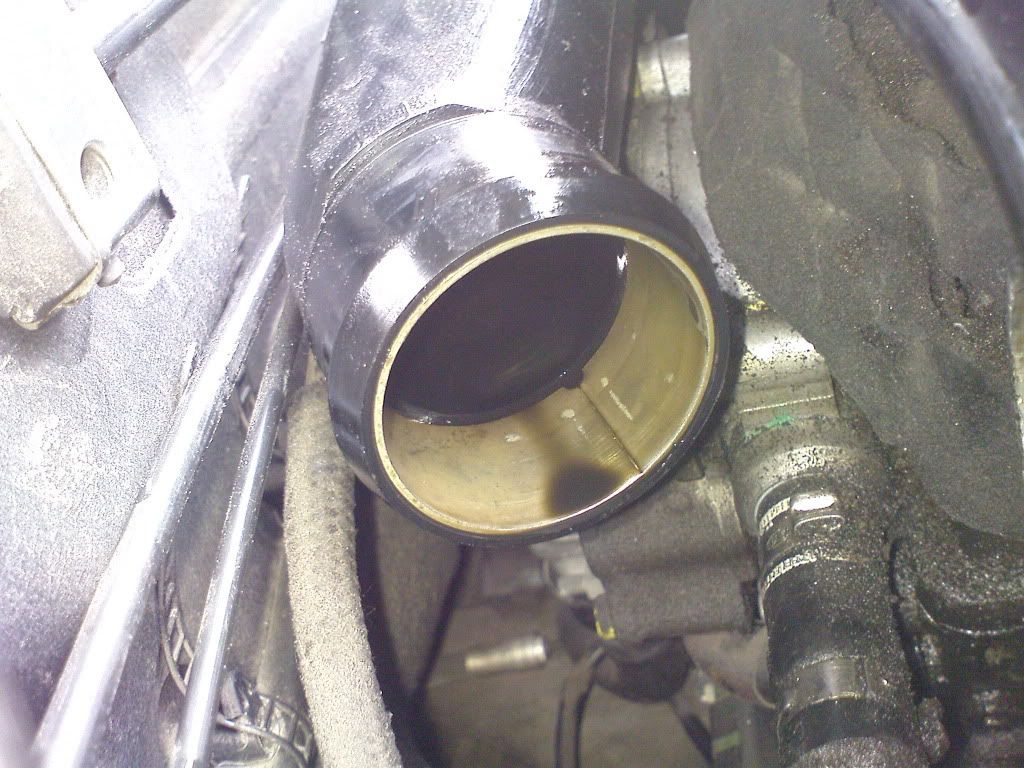

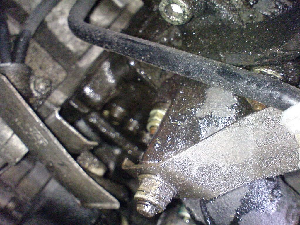

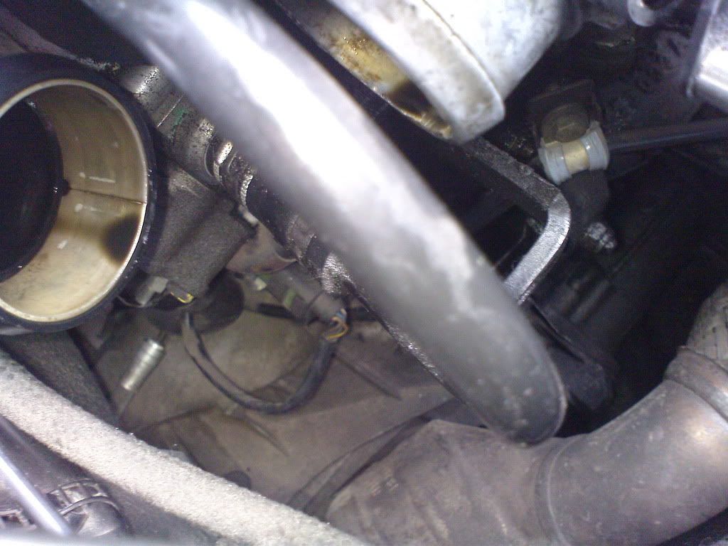

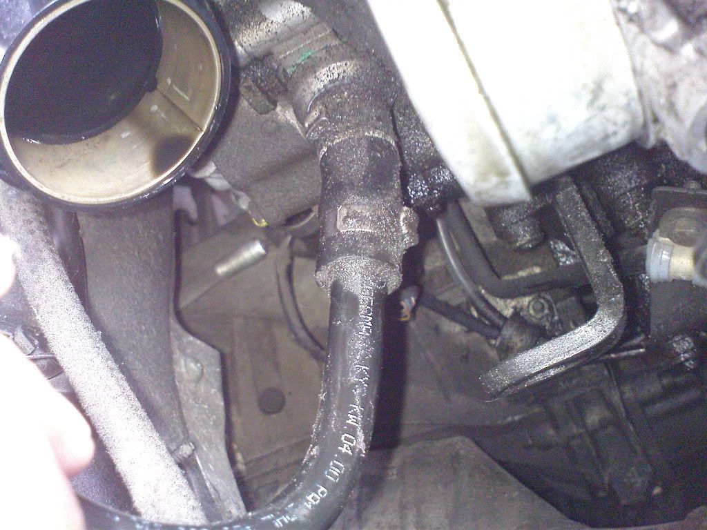

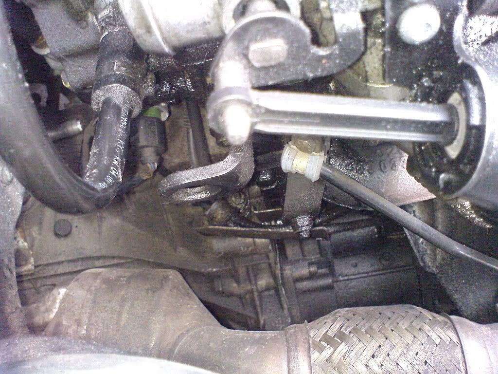

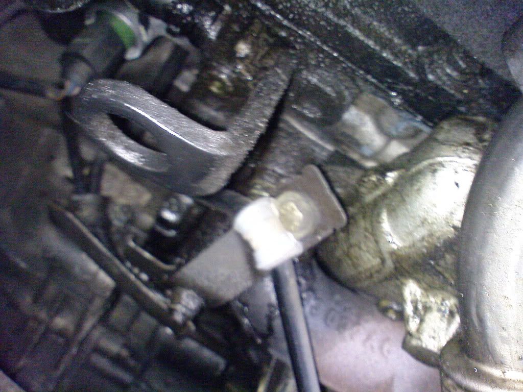

EnDrIu` Opublikowano 15 Maja 2010 Opublikowano 15 Maja 2010 Panowie mam nastepujący problem, wycieka mi olej, nie jest to duza ilosc, problemem jest, ze scieka mi na rozrusznik, przez co zaczeły mi sie zawieszac szczotki. Poczatkowo zauwazyłem, ze kolanko wychodzace z EGR bylo od spodu mokre. Dzis je wymienilem, ale stare wyglada ok Dodam, że rurka od EGR została zaślepiona przez poprzedniego właściciela lepiej ją podłaczyć? Porobiłem fotki wygląda to tak (niestety nie mam kanału i fotki robione wkładając rękę w okolicy filtra powietrza- stojąc po stronie pasażera): Po zdjęciu rury, o ktorej wczesniej wspomnialem zauwazyłem tyle oleju w ukladzie...czy to normalne?
Cristoforo Opublikowano 15 Maja 2010 Opublikowano 15 Maja 2010 ale ty masz tego oleju w tym dolocie masakra spr. lepiej turbine może lecieć z pokrywy zaworów itd. EGR tez ja jest zaślepiony to ma być zaślepiony umyj silnik to wtedy ocenisz gdzie wali olejem
Karl28 Opublikowano 15 Maja 2010 Opublikowano 15 Maja 2010 Cristoforo napisał(a): ale ty masz tego oleju w tym dolocie masakra spr. lepiej turbine może lecieć z pokrywy zaworów itd. EGR tez ja jest zaślepiony to ma być zaślepiony umyj silnik to wtedy ocenisz gdzie wali olejem Bez przesady z tą ilością oleju :gwizdanie: Chyba,że kolega ma sucho w dolocie Co do umycia silnika to się zgodzę Pozdro
macieek Opublikowano 15 Maja 2010 Opublikowano 15 Maja 2010 A mi to wyglada jakby z pod EGRa kapało. Ostro ci leje skoro az taki syf sie zrobil... chyba że nigdy nie myles silnika. Niestety nie zrobiles dokladnego zdjecia EGR tylko to co pod nim a chcialem zobaczyc czy z tych bocznych dziurek sie przelewa. Moj EGR troche saczy ale jak wyczyszcze szmata raz na 2-3 miesiace to da sie nad tym zapanowac. pozdr
Lukasz_N Opublikowano 15 Maja 2010 Opublikowano 15 Maja 2010 Najwięcj oliwy to w kanale turbulum widac na tych foto
Cristoforo Opublikowano 15 Maja 2010 Opublikowano 15 Maja 2010 ja nie mam takich ilości oleju w dolocie
Sztomel Opublikowano 16 Maja 2010 Opublikowano 16 Maja 2010 olej w dolocie to normalna rzecz, zasysa go turbo z odmy silnika i pcha dalej do dolotu, szkoda że nie zrobiłeś też fotek bardziej ogólnych tak jak wspomniał macieek byłoby wtedy lepiej widać a przy tym myślę, że może też ciec z uszczelnień pompy tandem bo była cała zamazana od strony czujnika G62/G2. W tej sytuacji najkorzystniej jest zastosować Oil Catch Tanka lub wywalić odmę wężem do butelki plastikowej a cały dolot włącznie z intercoolerem porządnie wypłukać z resztek oleju, jeśli wali tylko i wyłącznie przez otworki wyrównujące ciśnienie pod membraną siłownika zaworu EGR to można je czymś zakołkować skoro EGR jest zaślepiony oraz odłączyć podciśnienie z siłownika EGR a koniec wężyka idącego od siłownika do N18 zaślepić albo całkiem wywalić N18 i wężyki od niego a we wtyczkę od N18 wpiąć opornik 18 ohm.
Pandzior Opublikowano 16 Maja 2010 Opublikowano 16 Maja 2010 Samochód ma już 10 latek, więc turbina ma prawo już troszkę puszczać. A na temat, to umyj silnik, tylko w jakiejś dobrej myjni, żeby więcej kłopotów nie było niż korzyści.
