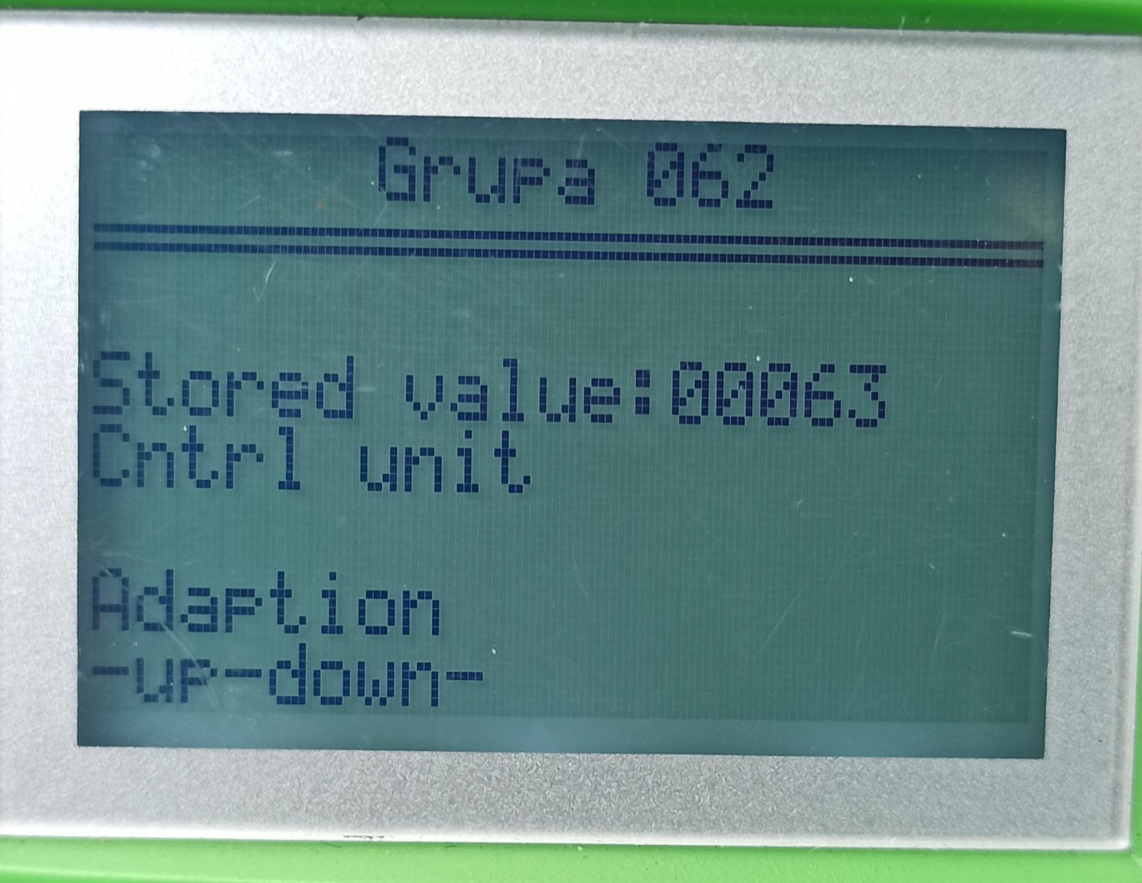

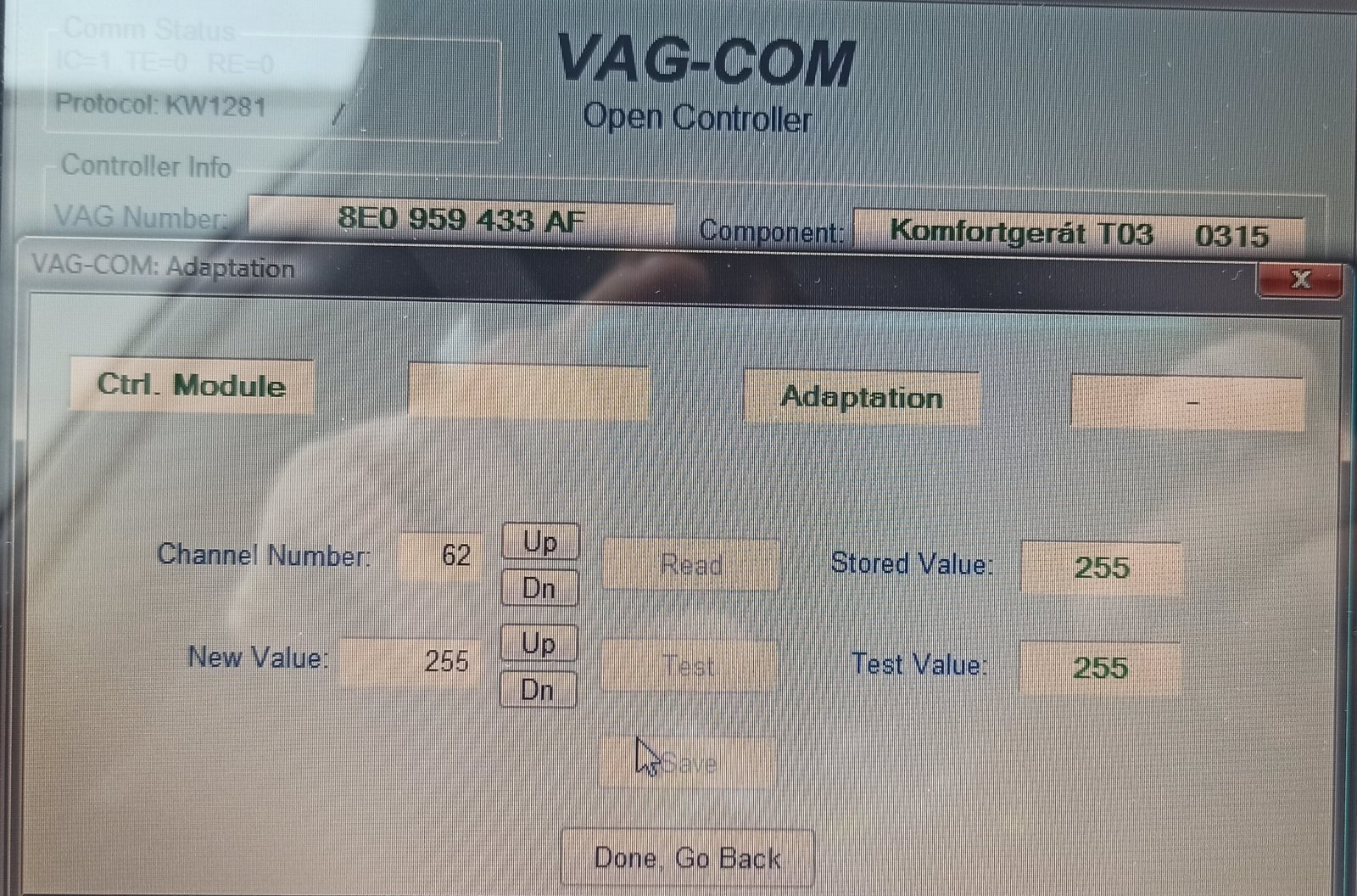

Witam
Przeszukałem chyba już wszystko. Próbuję uruchomić otwieranie szyberdachu razem z szybami. Zrobiłem adaptacje skanerem viakena w kanale 62 wpisałem 255. Sprawdziłem vagiem czy rzeczywiście ta wartość tam jest i oczywiście jest, a jednak otwierania szyberdachu nie ma. Z tego co czytałem nikt tego nie ma. Chyba że nie wiem jak zaadoptować szyberdach chociaż do zamykania go adaptacja nie jest potrzebna. A4 B6 2002r.

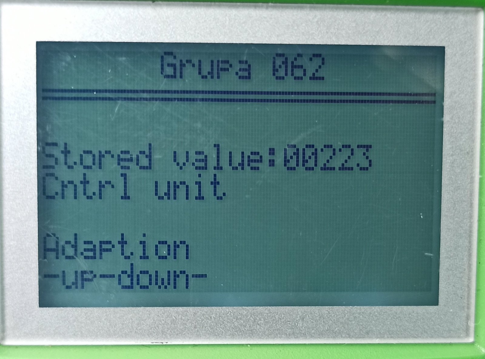

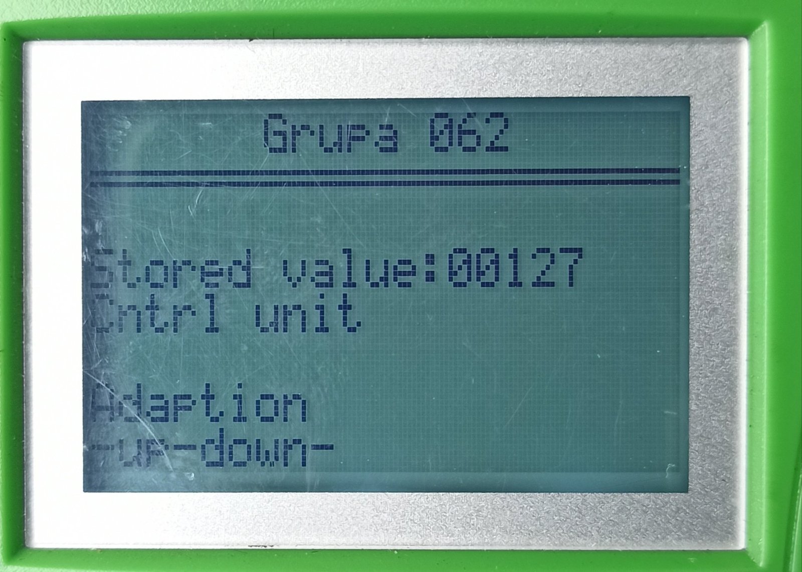

Witam
Zgodnie z zaleceniem wypróbowałem wartość 63, 127 i 223. I nie działa to znaczy nie otworzy szyberdachu. Otwieranie szyb i zamykanie szyb plus szyberdach działa tj. 95. Myślałem, że będzie może na dwa razy pierw szyby później szyberdach. Ani klucz ani pilot nie otworzy szyberdachu. Mam ustawione sekwencyjne otwieranie auta, ale to chyba nie ma nic z tym wspólnego. Przy okazji spróbuję to wyłączyć i dam znać czy zadziałało otwieranie szyberdachu.

Witam
Wyłączenie selektywnego otwierania nic nie zmieniło. Wygląda na to, że odgórnie jest ustawione 95. Żadna inna adaptacja (255,223,127,63) nic nie  zmienia. Kodowanie 07 w MK 46 działa, bo można np. wł./wył. selektywne otwieranie. A co do adaptacji 10 robiłem to skanerem i vagiem na laptopie jest potwierdzenie że zmiany w 62 kanale np. 255 zostały wprowadzone poprawnie, a szyberdach i tak się nie otworzy.
