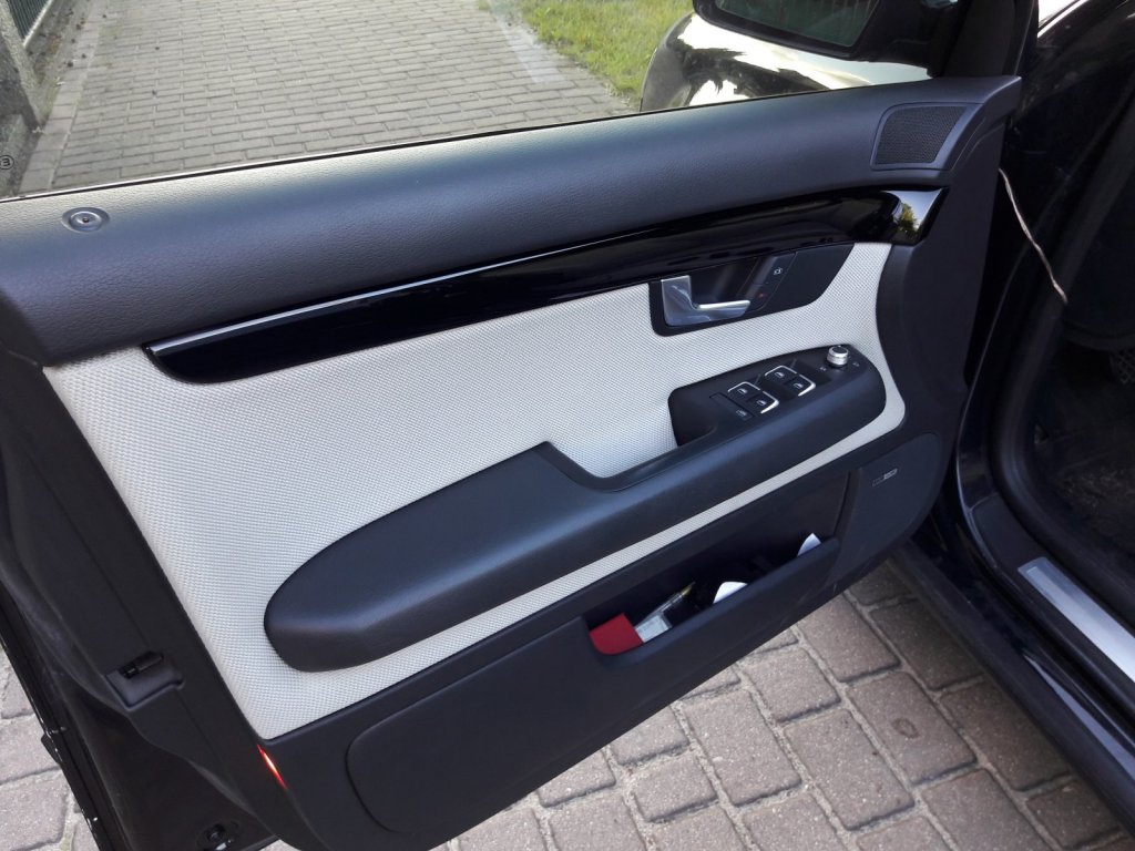

Czerwone listwy nie pasują do foteli, więc przemalowałem je na piano black:

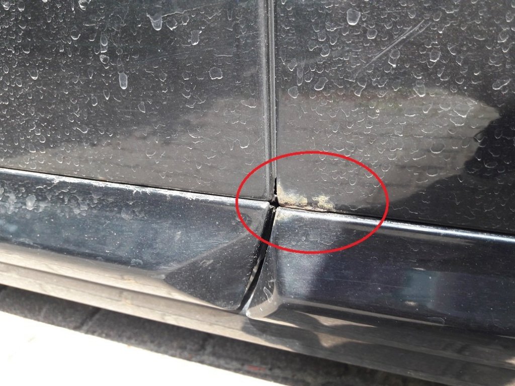

W miedzy czasie zająłem się korozją która zaczeła atakować drzwi:
Wypiaskowałem doły drzwi, a następnie polakierowalem.

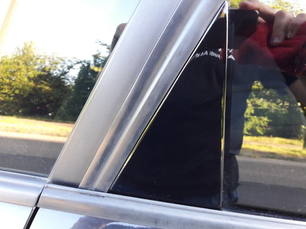

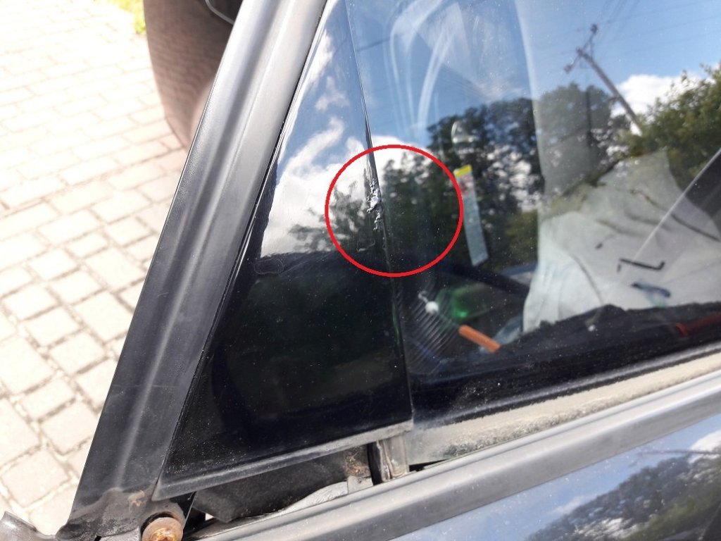

Denerwowały mnie pryszcze, które się pojawiły na trójkątach tylnych drzwi. -> szybkie przemalowanie w piano black

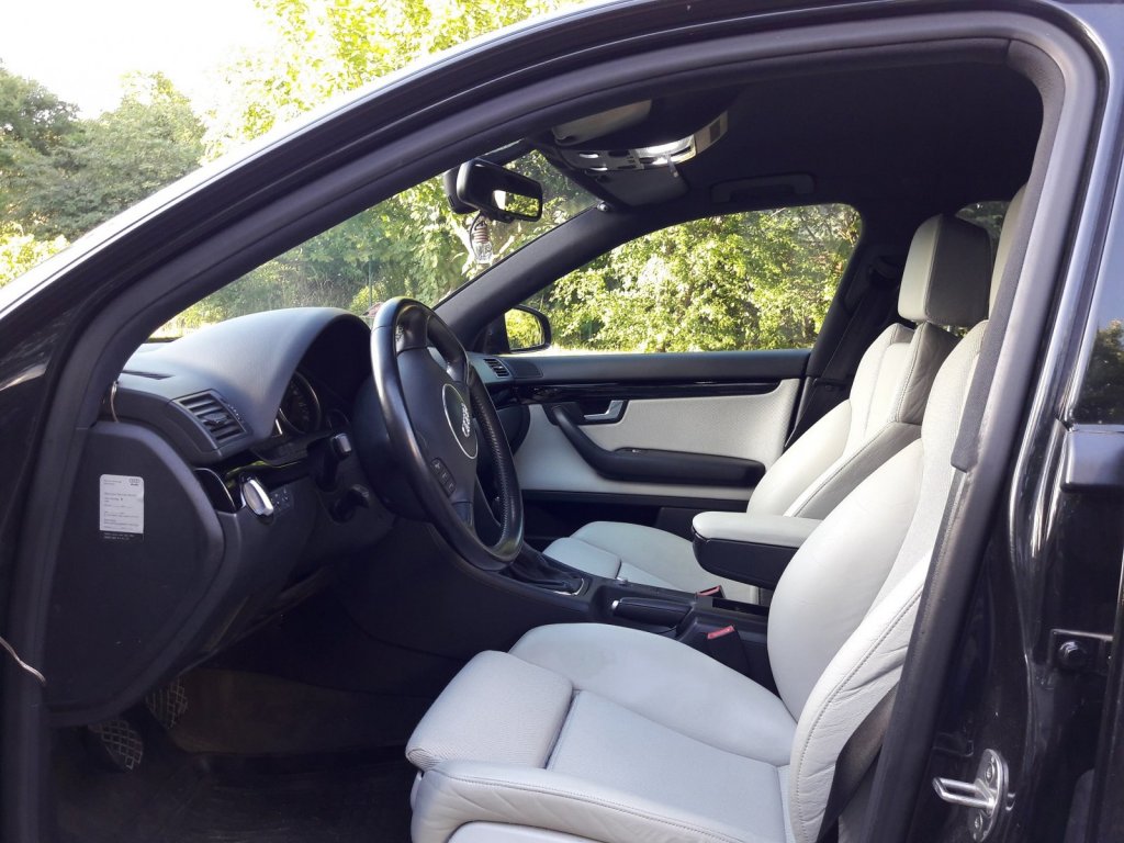

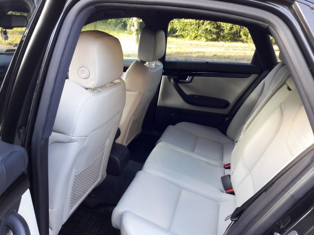

Świetnie się prezentuje to wnętrze! Jak z fabryki. Kawał dobrej roboty. Jak mała urośnie to się zastonowie hehe.

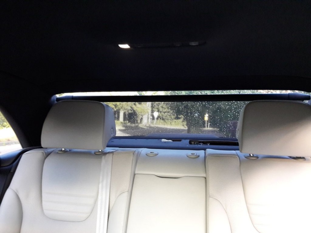

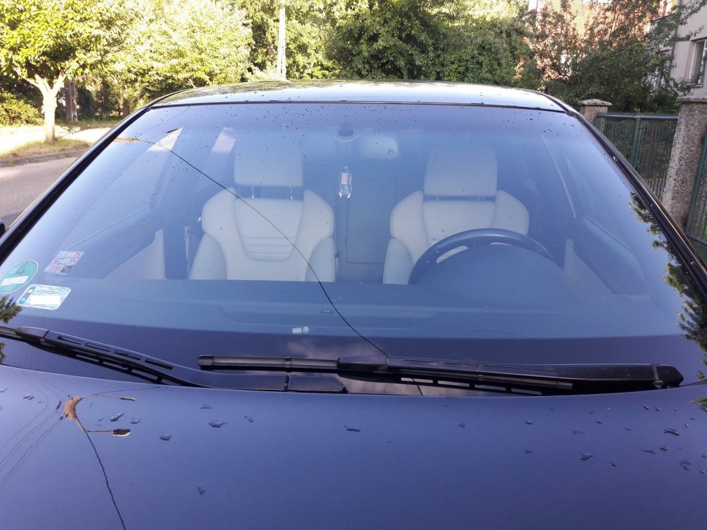

Zamontowałem rolete tylnej szyby:
Moja córka w kwietniu skończyła 2 lata, więc będzie wyzwanie z utrzymaniem czystości;)

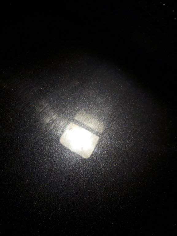

Mam też pierwsze podejścia do polerki, niestety nie wychodzą mi dobrze zdjecia 50/50, więc cieżko pokazać efekty
Edytowane przez kkam
Coś tam widać, na prawej połówce bez hologramów i żywszy kolor ;)
Środek masz kosa :kox: dobrze, ze nie dałeś czerwonych dekorów ;)

Siedzonka wyszły super:good:a ten dekor faktycznie lepiej w piano black:decayed:

Sam malowałeś dekory? Jak tak to jaką farbą?

Tak,  sam malowałem. Farba to czarny akryl, bez dodatków prosto z mieszalnika, chyba był profixa. Więcej szczegółów nie znam, bo w mieszalni poprosiłem o najciemniejszy czarny.  Nałożyłem 4 cienkie warstwy. Po wyschnięciu szlif na mokro 1500->2000->2500->3000 i polerka.
Pięknie wygląda to wnętrze :kox: kawał dobrej roboty odwaliłeś :thumbup1:

Pięknie wyszło jasne wnętrze Recaro + kontrastowe listwy piano,
Dzięki za info :thumbup1:
A dużo tej farby Ci poszło?
