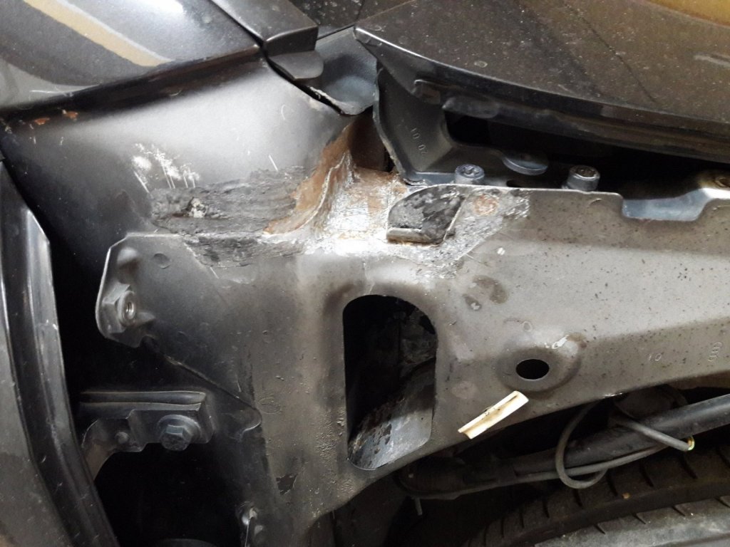

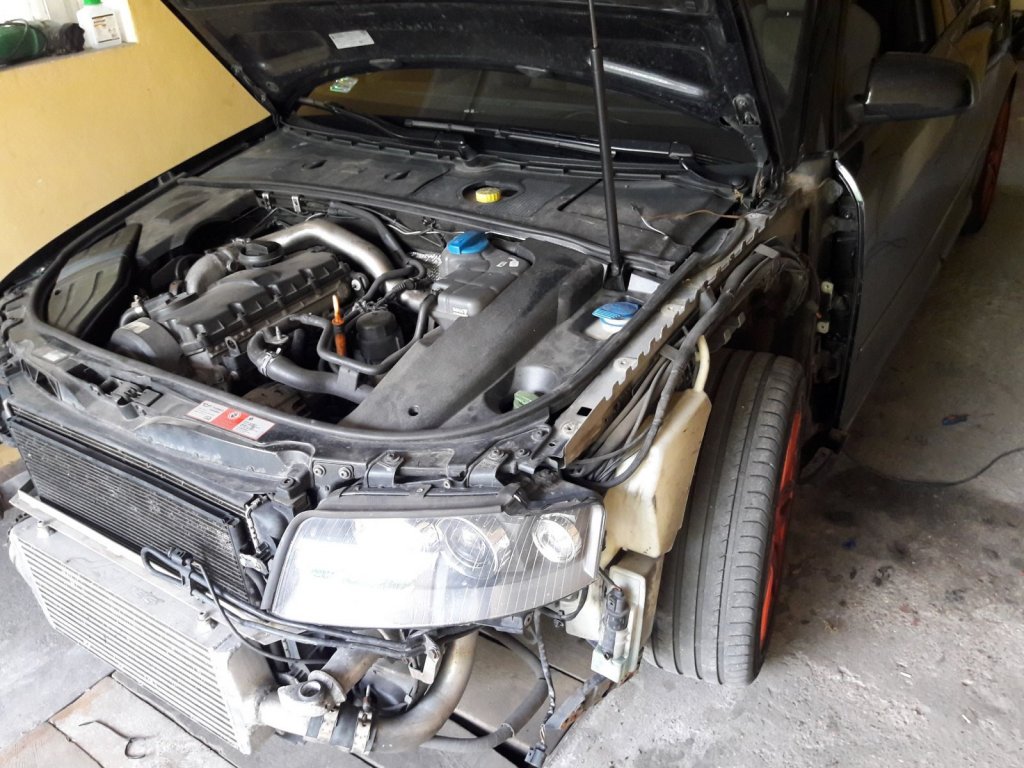

Rozpocząłem prace z przodem auta. Chciałbym zrobić:
  • wymiana błotników (mam już nowe ori, musze tylko pomalować)
  • Usunąć początki korozji z podłużnic
  • Wymienić nadkola(obecne mam połamane)
  • pouzupełniać wszystkie śruby, spinki itp.
  • zrobić konserwacje podwozia
  • podocinac zderzak, obecnie FMIC mi trochę go wypycha
Pracy będzie dużo, bo zawsze jak w trakcie pracy coś znajde to staram się robić na 100%, bez kompromisów?
Czesto w b6 chwyta korozja podluznic?
Chyba nie, U mnie wyglądało groźnie, ale po oczyszczeniu okazało się, że to tylko nalot.
