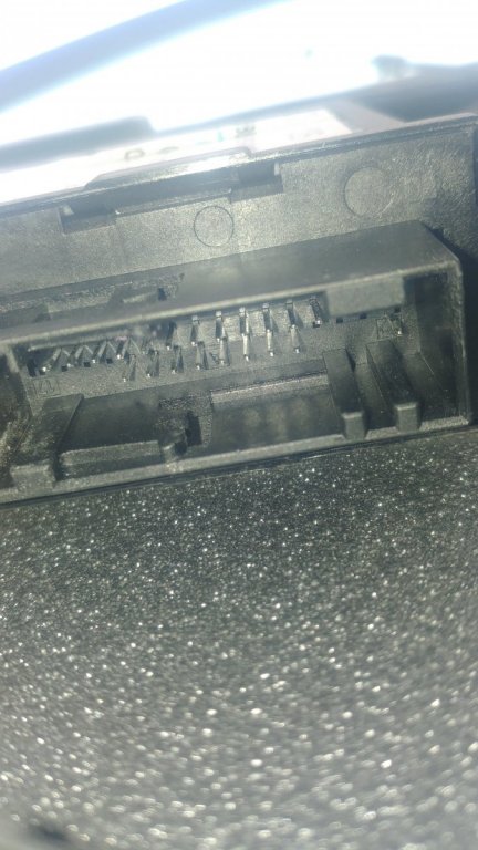

Jedna z tych kostek jest pod nowszy typ przełącznika szyby a druga pod starszy. Być może da się przelutowac odpowiednio kabelki może ktoś ci podpowie czy się da
Ok dziękuje, czy jak w drugiej mam jedno i drugie to warto rozbierać stronę kierowcy? Chciałem wrzucić tylko na przód resztę wrzucę gdy dołożę el z tyłu.2b93cd839f2162e03916d7c81a29926e.jpg
