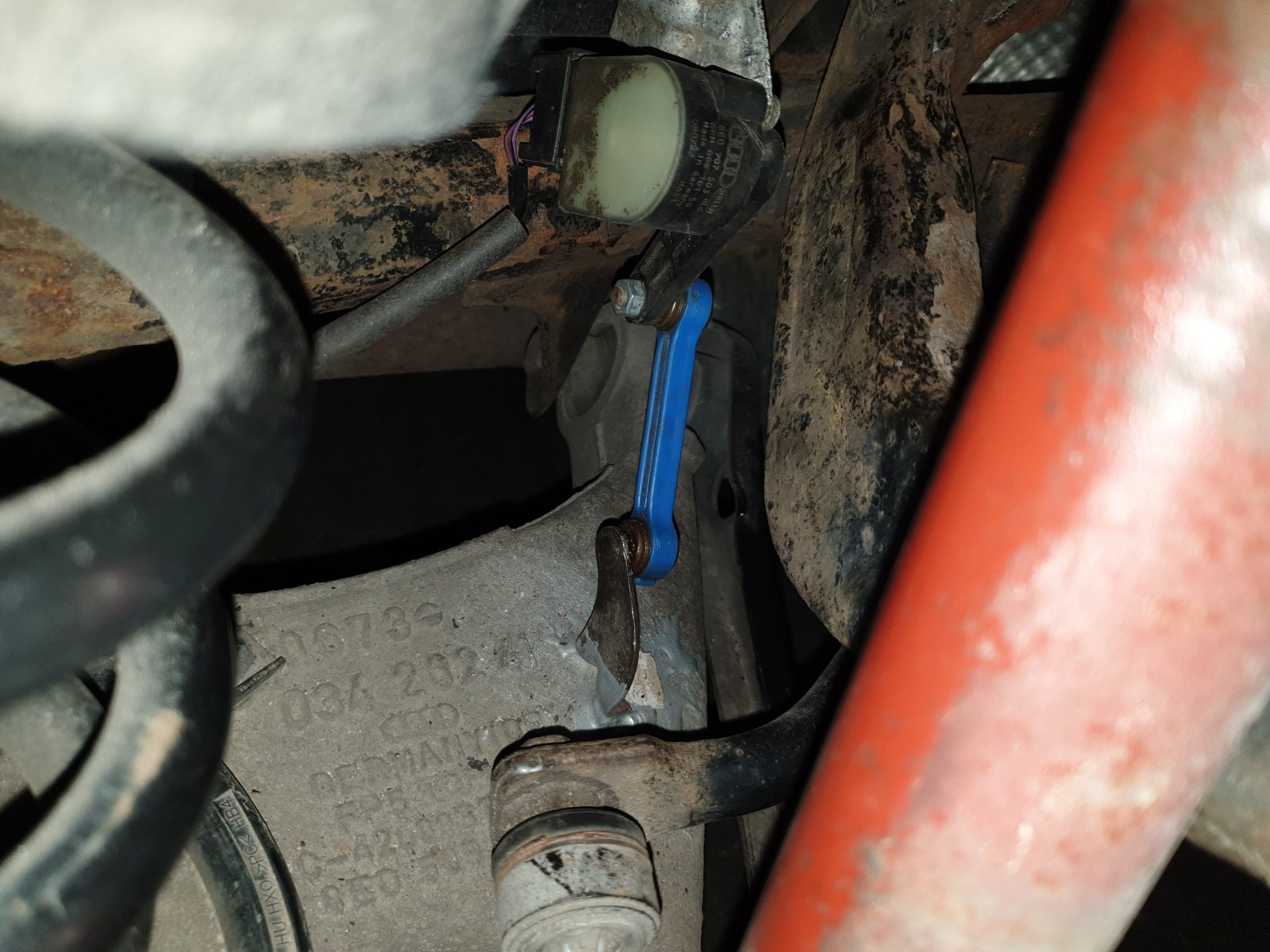

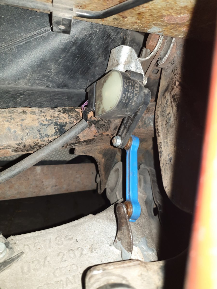

puziom Opublikowano 18 Września 2021 Opublikowano 18 Września 2021 Mieliście racje, namordowałem się z tym i mam zamontowany czujnik, ale niestety ukręciłem śrubę do mocowania czujnika do wahacza więc w poniedziałek znowu walczę albo naspawam albo odwiercę od dołu. Jeszcze mam pytanie bo w amoku walki nie pamiętam ramie czujnika poziomowania tylnego ma być wygięte do wtyczki czujnika czy na przeciwko ? Bo jak dam w stronę wtyczki to zapiera się o wahacz jak jest u Was ?
puziom Opublikowano 18 Października 2021 Opublikowano 18 Października 2021 (edytowane) Po trudnej "walce" poziomowanie działa, mogę się podłączyć do sterownika i diagnozować. Self test działa ale mam różnicę w napięciach na czujnikach na przodzie mam około 2V czyli uważam że jest ok natomiast na tyle waha się w granicy 3V czyli za dużo ale mogę wyjustować czujniki czy tak może być czy nie ? Probowałem na różne sposoby zamontować czujnik ale miałem wtedy 4V więc całkowicie źle. Zostawiłem zamontowany czujnik jak na zdjęciu ale dotyka on wtyką tej belki z tyłu. Zawieszenie 1BV Proszę o opinie Edytowane 18 Października 2021 przez puziom
