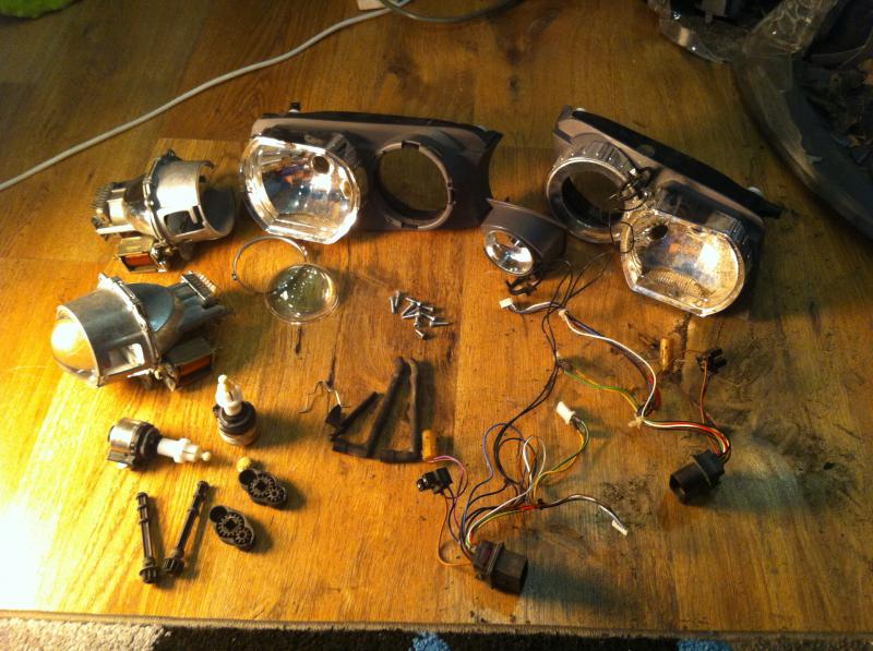

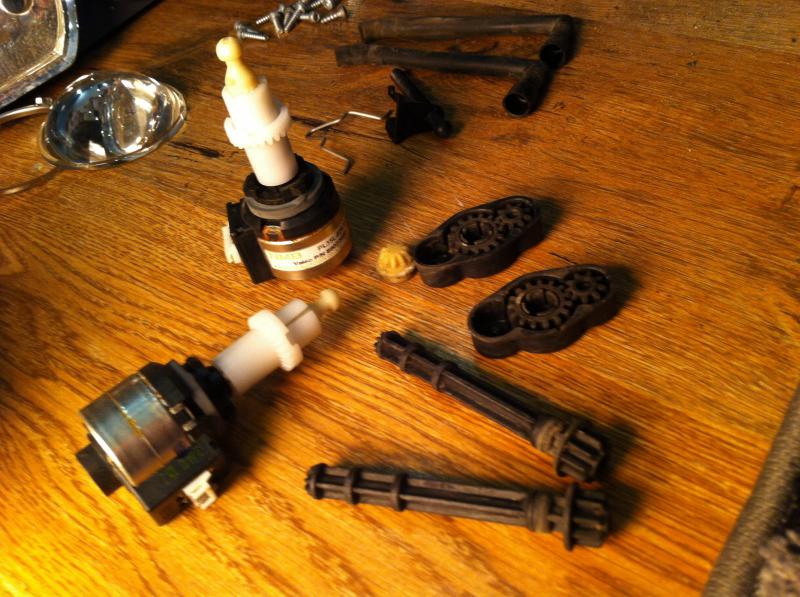

Panowie potrzebuje osprzętu xenona w środku, chodzi mi o kable, ma ktoś coś ?
Ile dajesz?
Ile chcesz , Twój towar Twoja cena.
Ja mam takie wnętrzności z bixów, ale nie wiem czy wiązka pasi też do xena ?!
Edytowane przez KoJ@K
