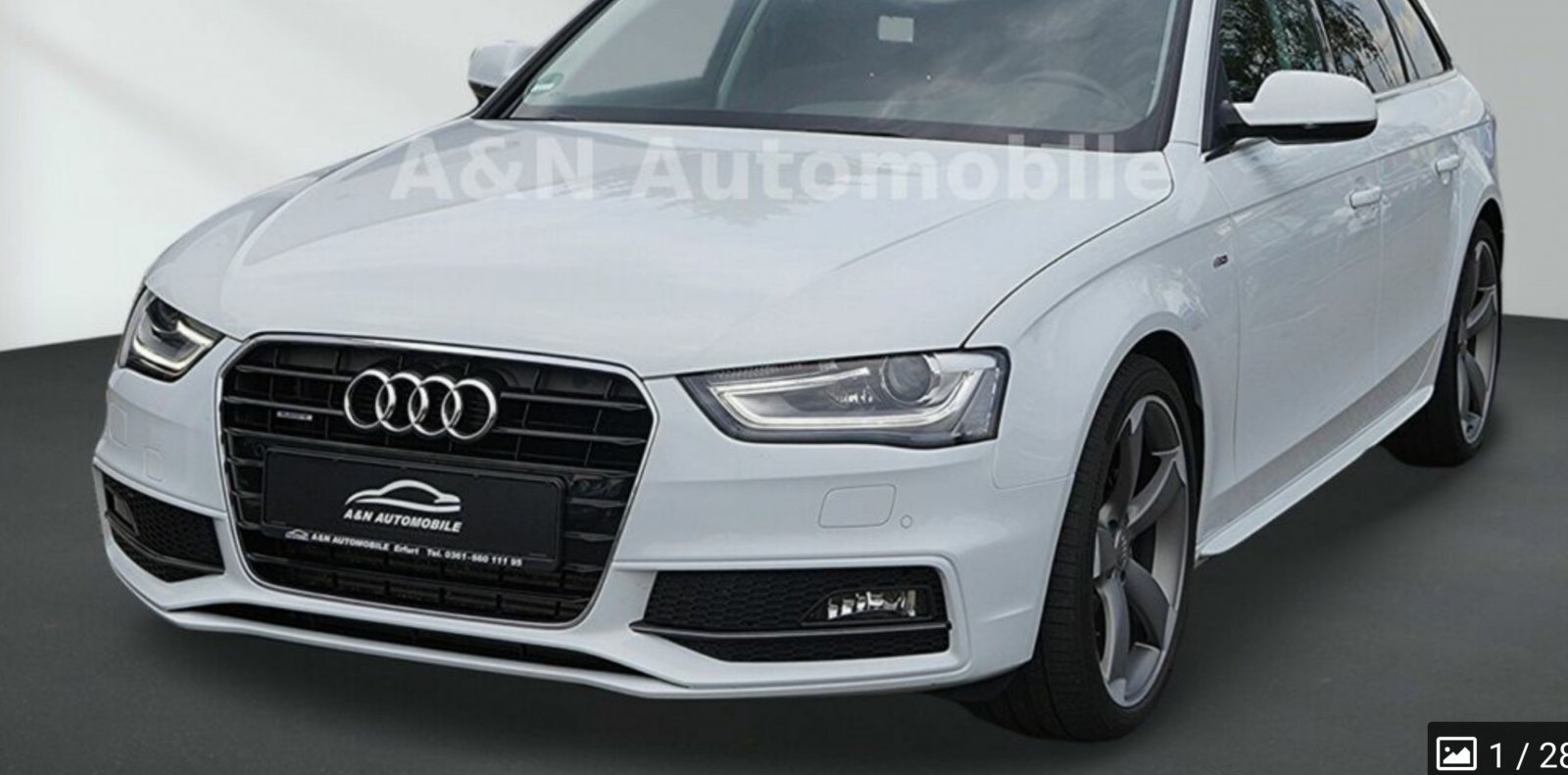

Miałbyś może takie porównanie zderzaka tył A4 B8 S-Line przedlift i polift z dyfuzorem po jednej stronie? Poniższe zdjęcie przedstawia S-Line polift natomiast pod spodem S-Line przedlift?
POLIFT.jpg.c40268e105422717780e15b45cb77449.jpgnaPrzedlift.jpg.08c26bd8c0835cac388c4978bd40935d.jpg

Nie mam, na górze po prostu wyszukałem 2 auta na mobile.de i zrobiłem zrzuty ekranu.
S-line polift tak jak ta tutaj
Zerknij na zdjęcia powyżej i oceń czy te zderzaki to S-Line polift i przedlift
Rejestracja PO.... polift s-line
Rejestracja WW... przedlift s-line
