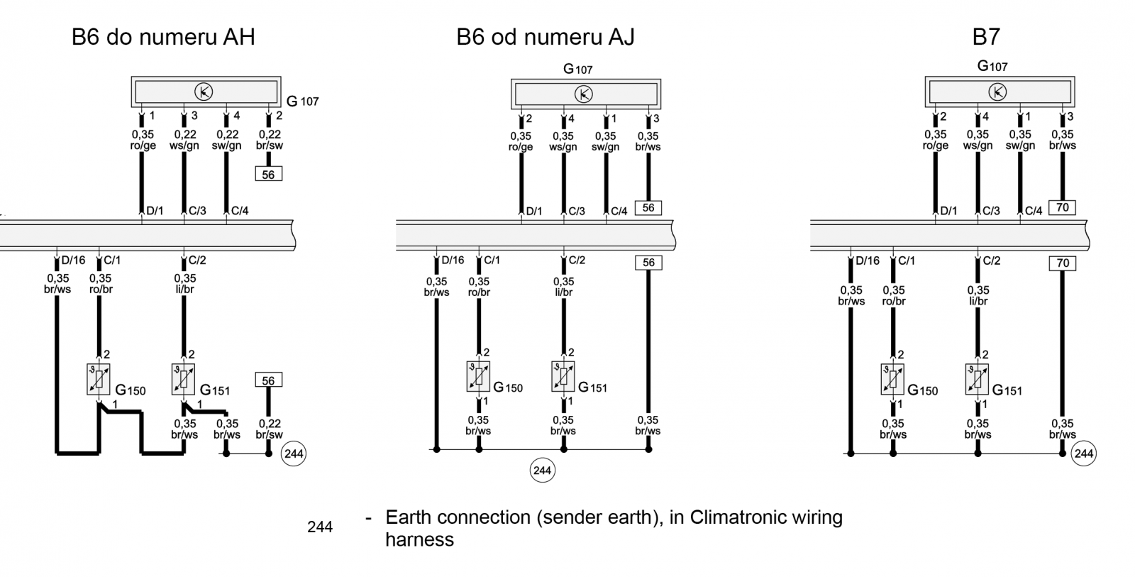

MaTeo85 Opublikowano 11 Lutego 2021 Opublikowano 11 Lutego 2021 Później wrzucę schematy dla b6 pod dwa czujniki nasłonecznienia i dla B7.
MaTeo85 Opublikowano 11 Lutego 2021 Opublikowano 11 Lutego 2021 Informacje dotyczące czujnika nasłonecznienia: W przypadku sterownika klimatyzacji J255 o numerze części do indeksu „AH“ może być lub zostać zamontowany tylko czujnik fotoelektryczny promieniowania słonecznego G107 o numerze części 8E0 907 539. Wtyczka o numerze 8E0 971 832 z pinami 000 979 009 E W przypadku sterownika klimatyzacji J255 o numerze części z indeksem od „AJ“ może być lub zostać zamontowany czujnik fotoelektryczny promieniowania słonecznego G107 o numerze części 8P0 907 539. Wtyczka o numerze 8E0 971 832 z pinami 000 979 009 E dodatkowo wklejam kompletne schematy elektryczne dla klimatyzacji: klimatrinic B6 - 2002.pdf- dla modelu B6 i klimatronika do numeru OE kończącego się na AH klimatrinic B6 - 2004.pdf- dla modelu B6 i klimatronika od numeru OE kończącego się na AJ klimatrinic B7.pdf- dla modelu B7 2

r7adek Opublikowano 24 Lutego 2021 Opublikowano 24 Lutego 2021 W dniu 11.02.2021 o 11:27, MaTeo85 napisał: I Jak te piny przełożyć ? Miałem klimatronic ten do numeru AH, teraz mam ten z B7. Robię jak na 3 rysunku: 1 wpinam do 3 2 wpinam do 1 3 wpinam do 4 4 wpinam do 2 czy może jak na pierwszym: 1-1 3 do 2 2 do 4 4 do 3 czy kolorami przewodów ?
pila24 Opublikowano 24 Lutego 2021 Opublikowano 24 Lutego 2021 51 minut temu, r7adek napisał: czy kolorami przewodów ? U siebie po kolorach przełożyłem. Pasowały do rozpiski
MaTeo85 Opublikowano 24 Lutego 2021 Opublikowano 24 Lutego 2021 We wtyczce przy czujniki nasłonecznienia: Pin 1 idzie do Pinu 2 Pin 2 idzie do Pinu 3 Pin 3 idzie do Pinu 4 Pin 4 idzie do Pinu 1 To jest przypadek przejścia z wersji starszej od AH na B7
r7adek Opublikowano 24 Lutego 2021 Opublikowano 24 Lutego 2021 1 godzinę temu, MaTeo85 napisał: We wtyczce przy czujniki nasłonecznienia: Pin 1 idzie do Pinu 2 Pin 2 idzie do Pinu 3 Pin 3 idzie do Pinu 4 Pin 4 idzie do Pinu 1 To jest przypadek przejścia z wersji starszej od AH na B7 To ja właśnie mam ten starszy do numery AH.
