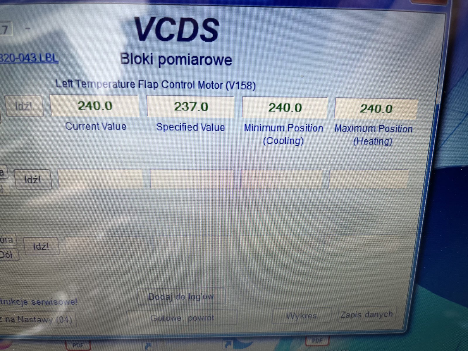

xitnos 0 Opublikowano 10 Sierpnia 2022 Udostępnij Opublikowano 10 Sierpnia 2022 U mnie jest problem tego typu że silniczek od regulacji temperatury z lewej strony oraz od klapy odmrażania pokazują błędy od przekroczonego zakresu regulacji. Silniczki wymieniane kilkukrotnie i brak poprawy. Podczas wykonywania nastaw podstawowych wartości tych 2 silniczków nie zmieniają się. W czym może leżeć problem? Uszkodzony panel klimatronic? Odnośnik do komentarza Udostępnij na innych stronach Więcej opcji udostępniania...
Muskel1 1332 Opublikowano 10 Sierpnia 2022 Udostępnij Opublikowano 10 Sierpnia 2022 Skoro wartości nie zmieniają się to albo silniczki stoją w miejscu albo silniczki pracują ale nie przestawiają mechanizmów. Rozbierz wszystko tak, abyś miał dostęp do silniczków i przypatrz się jak pracują Odnośnik do komentarza Udostępnij na innych stronach Więcej opcji udostępniania...
xitnos 0 Opublikowano 10 Sierpnia 2022 Udostępnij Opublikowano 10 Sierpnia 2022 Silniczki stoją w miejscu podczas wykonywania nastaw. Jak je zdjąłem to same ramiona chodzą luźno nic raczej ich nie blokuje Odnośnik do komentarza Udostępnij na innych stronach Więcej opcji udostępniania...
Muskel1 1332 Opublikowano 10 Sierpnia 2022 Udostępnij Opublikowano 10 Sierpnia 2022 Jeżeli silniczki stoją to albo są zepsute albo nie dostają zasilania. Odnośnik do komentarza Udostępnij na innych stronach Więcej opcji udostępniania...
xitnos 0 Opublikowano 10 Sierpnia 2022 Udostępnij Opublikowano 10 Sierpnia 2022 Założyłem w miejsce silniczka sterującego temperatura lewej strony działający silniczek który przełożyłem z prawej strony. Brak reakcji podczas nastaw podstawowych… napięcie na kostce jest opadają już mi ręce Odnośnik do komentarza Udostępnij na innych stronach Więcej opcji udostępniania...
xitnos 0 Opublikowano 10 Sierpnia 2022 Udostępnij Opublikowano 10 Sierpnia 2022 Zastanawia mnie brak różnicy w wartościach dla grzania i chłodzenia Odnośnik do komentarza Udostępnij na innych stronach Więcej opcji udostępniania...
pila24 318 Opublikowano 10 Sierpnia 2022 Udostępnij Opublikowano 10 Sierpnia 2022 Godzinę temu, xitnos napisał: Zastanawia mnie brak różnicy w wartościach dla grzania i chłodzenia Bo stoi w miejscu,a przynajmniej taki daje odczyt. Odnośnik do komentarza Udostępnij na innych stronach Więcej opcji udostępniania...
xitnos 0 Opublikowano 11 Sierpnia 2022 Udostępnij Opublikowano 11 Sierpnia 2022 Co może być powodem tego że owy silniczek stoi w miejscu? Dźwignia chodzi lekko, silniczek podmieniony na sprawny, napięcie jest. Odnośnik do komentarza Udostępnij na innych stronach Więcej opcji udostępniania...
pila24 318 Opublikowano 11 Sierpnia 2022 Udostępnij Opublikowano 11 Sierpnia 2022 4 godziny temu, xitnos napisał: Co może być powodem tego że owy silniczek stoi w miejscu? Dźwignia chodzi lekko, silniczek podmieniony na sprawny, napięcie jest. Jak robisz test silniczków to się porusza? 1 Odnośnik do komentarza Udostępnij na innych stronach Więcej opcji udostępniania...
xitnos 0 Opublikowano 11 Sierpnia 2022 Udostępnij Opublikowano 11 Sierpnia 2022 2 godziny temu, pila24 napisał: Jak robisz test silniczków to się porusza? Podczas adaptacji podstawowych stoi w miejscu, wartość zmienia się tylko o 1. Odnośnik do komentarza Udostępnij na innych stronach Więcej opcji udostępniania...
pila24 318 Opublikowano 11 Sierpnia 2022 Udostępnij Opublikowano 11 Sierpnia 2022 1 godzinę temu, xitnos napisał: Podczas adaptacji podstawowych stoi w miejscu, wartość zmienia się tylko o 1. Podepnij ten silniczek zamiast innego i zobacz czy poruszy się wtedy. Jeżeli tak to masz uszkodzoną instalacje lub panel. Odnośnik do komentarza Udostępnij na innych stronach Więcej opcji udostępniania...
xitnos 0 Opublikowano 11 Sierpnia 2022 Udostępnij Opublikowano 11 Sierpnia 2022 21 minut temu, pila24 napisał: Podepnij ten silniczek zamiast innego i zobacz czy poruszy się wtedy. Jeżeli tak to masz uszkodzoną instalacje lub panel. Przełożyłem w inne miejsce to chodzi. Sprawdziłem kostkę napięcie dochodzi. Została podmiana panelu a później manualna regulacja ? Odnośnik do komentarza Udostępnij na innych stronach Więcej opcji udostępniania...
xitnos 0 Opublikowano 13 Sierpnia 2022 Udostępnij Opublikowano 13 Sierpnia 2022 Przełożyłem panel i nadal silniczek nie działa… Odnośnik do komentarza Udostępnij na innych stronach Więcej opcji udostępniania...
pila24 318 Opublikowano 13 Sierpnia 2022 Udostępnij Opublikowano 13 Sierpnia 2022 (edytowane) 7 godzin temu, xitnos napisał: Przełożyłem panel i nadal silniczek nie działa… To jest została instalacja do sprawdzenia,musisz sprawdzić jej ciągłość od połączeń tego silniczka do klimatronika. Edytowane 13 Sierpnia 2022 przez pila24 Odnośnik do komentarza Udostępnij na innych stronach Więcej opcji udostępniania...
