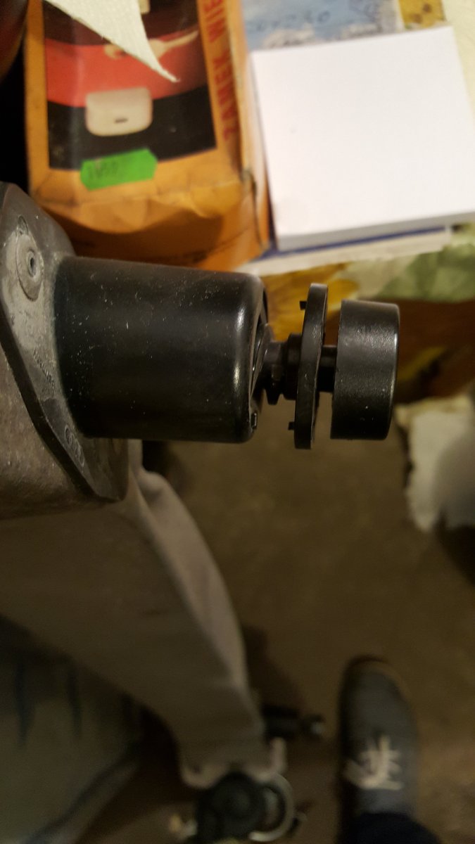

Ja jednakże mam pytanie do autora opisu, bo pewnie będzie wiedział o co mi chodzi:
w punkcie 8 opisu napisałeś:
" poluzowac dwie sruby o kilka obrotow NIE WYKRECAC (Torx 30 zielone)"
Tak też zrobiłem przy wyciąganiu zderzaka.
Pytanie jest takie: czy przy zakładaniu zderzaka muszę wcześniej tą śrubę jakoś ustawić, wyregulować czy zostawić w takiej postaci jak jest ( dołączam fotkę).i będzie wszystko ok tzn. wejdzie tam gdzie jej miejsce?
I jeszcze jedno - w zderzak ma wejść ta szczelina między śrubą do kręcenia a tą podkładką (widoczne na zdjęciu)?
Dzięki wielkie za łopatologiczne wyjaśnienie.
Może mój problem wydać się banalny, ale zdejmowałem zderzak pierwszy raz (do wymiany rozrządu) i chciałbym go za pierwszym razem dobrze założyć, a kompletnie nie mam wyobrazni jak ta śruba/urządzenie ma być ustawione czy gdzie ma trafić w zderzak aby było jak ma być.
