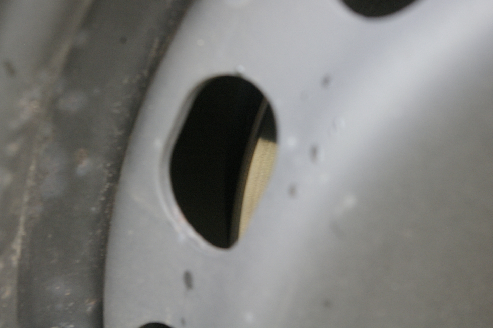

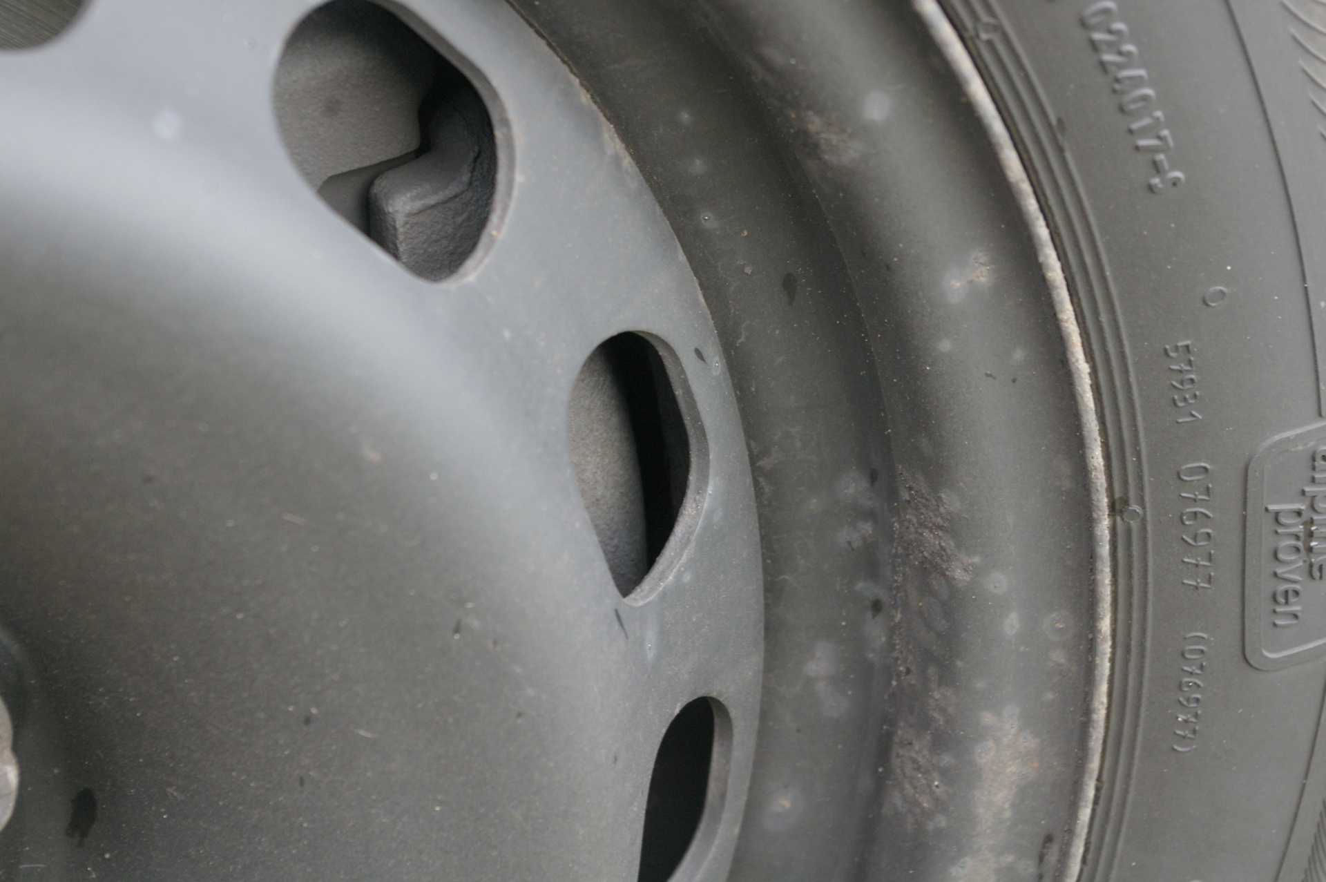

erchi Opublikowano 11 Grudnia 2014 Opublikowano 11 Grudnia 2014 teraz już tak Panowie, jedna ważna kwestia. Jest prawdopodobieństwo, że przy zacisku i tarczy 312mm nie wejdzie stalówka 16"? Obecnie mam takie i przy tarczach 288 zacisk dosłownie jest parę mm od wnętrza felgi
Wandej Opublikowano 11 Grudnia 2014 Opublikowano 11 Grudnia 2014 1 cal 2.54cm a róznica w tarczy 2,4cm Więc raczej nie ma możliwości żeby nie weszło

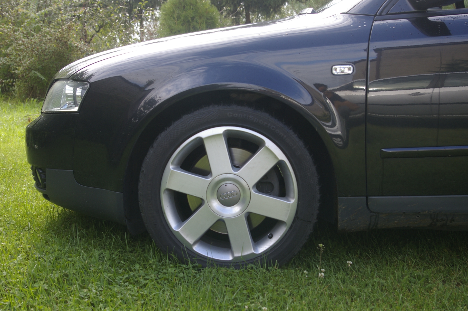

erchi Opublikowano 11 Grudnia 2014 Opublikowano 11 Grudnia 2014 (edytowane) żeby nie było jaj po przeszczepie Bo alu 17" spokojnie wejdzie, a stalówki są raczej nieoryginalne. Wrzucić tu jutro fotę? edit: wrzucam foty na alu 17" i stali 16" (felga oryginalna o oznaczeniu 8e0 801 027D) Edytowane 12 Grudnia 2014 przez erchi
