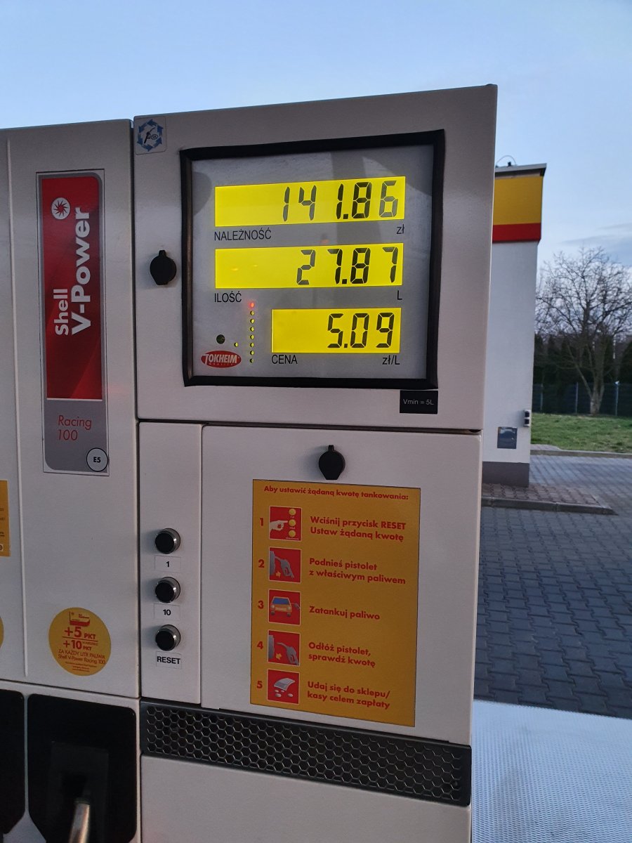

w końcu można zatankować za więcej niż stówkę :guma:
Ja wczoraj pierwszy raz zalalem 100 oktanow :kox:
Ale dlugo sie nienajeździłem, dzisiaj auto juz ledwo dojechalo do mechanika. Stwierdzilo, ze dopasuje sie do panujacych trendow nowych Audic i odlaczylo cylindry :grin:
