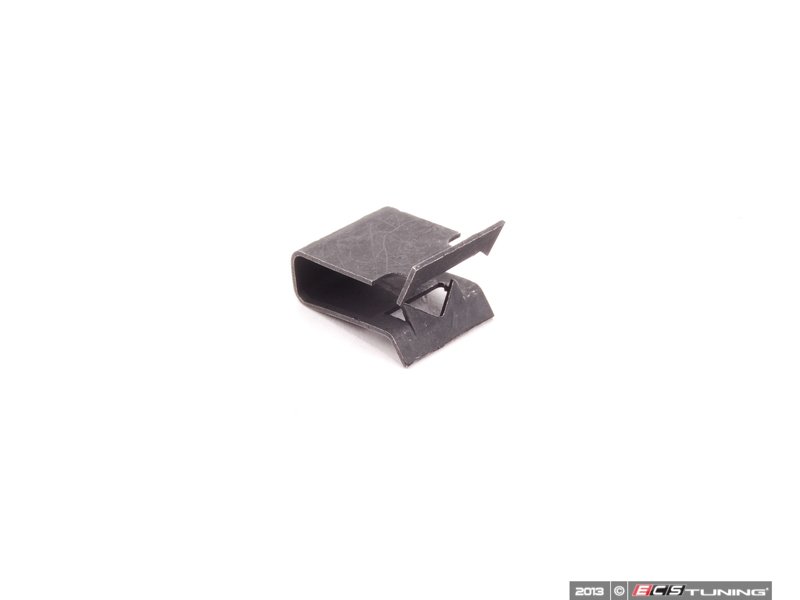

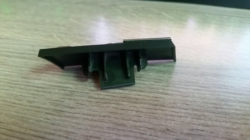

Powiedzcie mam znaczek w grill S4. Na jakiej zasadzie mam go wpiac?
Zapewne klamrą złapać od środka
8L0807180
Hugo wielkie dzięki za pomoc, tak myślałem że jest jakaś blaszka lecz ten co mi sprzedawał dał mi bez tego  :)
To oddzielny element. W ASO kosztuje 6zł z tego co pamiętam
Niema żadnej blaszki , to jest znaczek oryginalny S4 do oryginalnego grila , który ma uchwyt na ten znaczek przymocowany na stałe .
