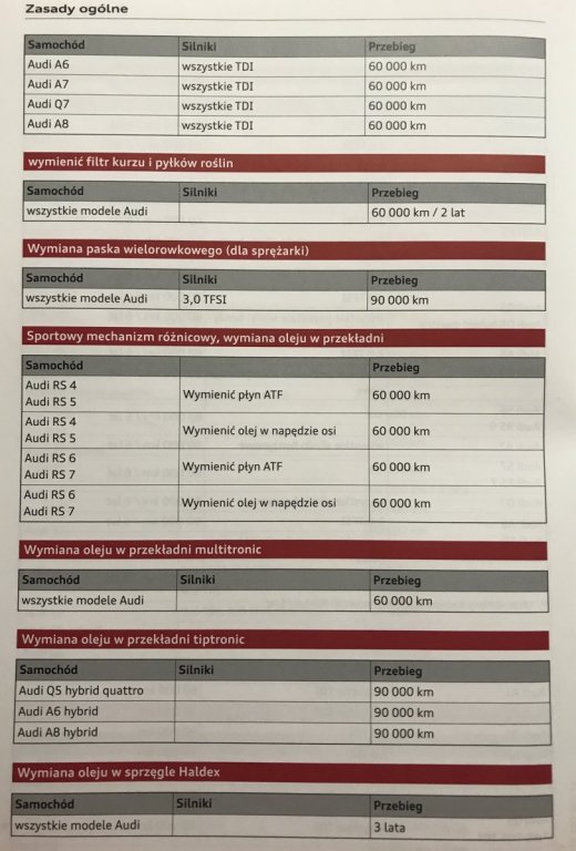

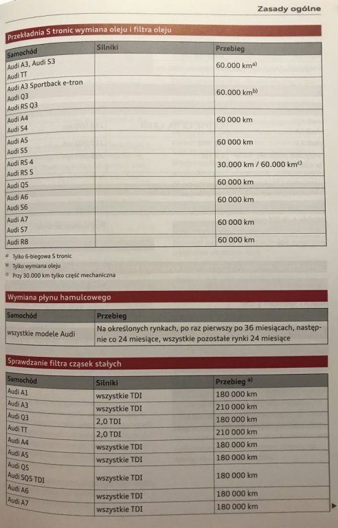

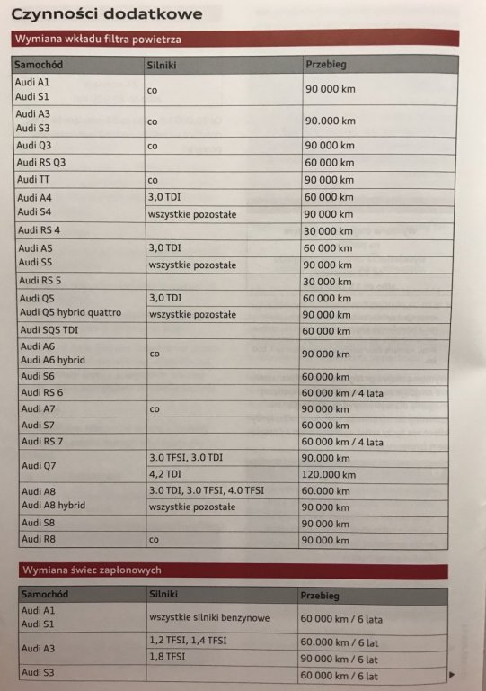

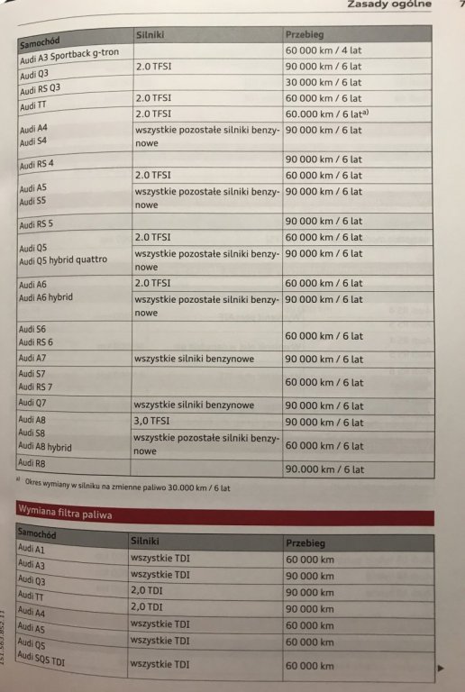

Ma ktoś info, co dokładnie wchodzi w zakres serwisu w ASO przy przebiegu 120.000 km przy 2.0 TDI i ewentualnie co jeszcze trzeba dodatkowo by zrobić, czemu przyjrzeć?
@l2k2 powinno pomóc ?
@Hugo Dzięki ? W książce przeglądów takie cuda a człowiek o niej zapomina jak ma edycję cyfrową ?
Tylko ten rozrząd 180.000 km, robić teraz? Bo są różne teorie kiedy wymieniać, a chcę na tip top przygotować auto przed zrobieniem chipa (w tym czyszczenie egr, przepustnicy z kolektorem, DPF jak trzeba i może też wtryskiwacze..)
Jak jesteś pewien przebiegu i masz rozrząd na ori częściach, to możesz spokojnie jeździć.
Też mam edycję cyfrową, ale książkę i tak dawali. Taką bez miejsca na wpisy :)
