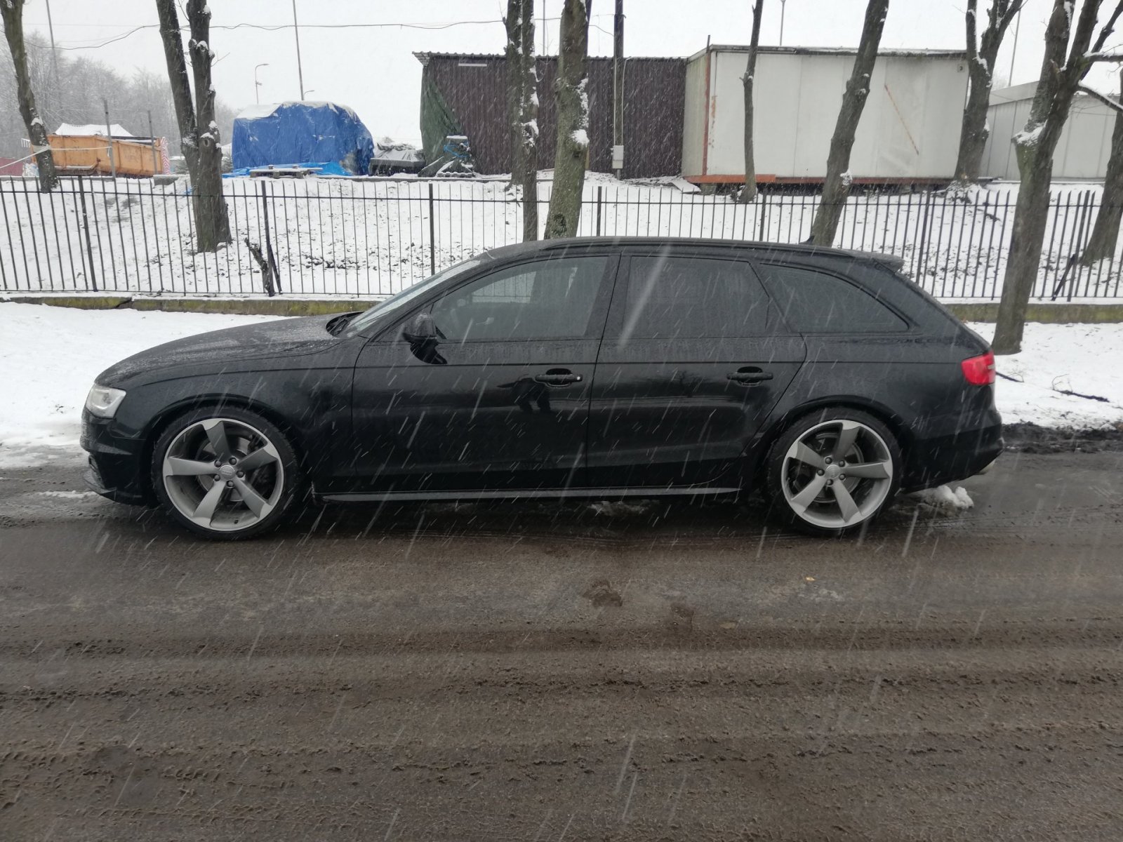

Pany jezdzi ktoś na sprężynach Eibach pro Kit i felgi 19' 9J et 33 lub cos podobnego ? Z kapciem 245/35 obejdzie się bez przycierkowo? A może ktoś ma podobny parametr felgi na 1be/bv lub coś niższego, a jeszcze nie gwint
?! Ewentualnie poproszę o fotki :whistling:
Ja jeżdżę na pro kit, 19'' 9j et33.. Opona 255 35. Bez problemu, nie wiem jak na full załadowany, ale przy 245 bez obaw. IMG_20181220_130135.jpgIMG_20181220_143145.jpg
plomby wypadają ... :decayed:
KoJ@K pamietasz o mnie ?
Poważnie nic Ci nie przyciera? Ja kilka miesięcy temu o to samo pytałem co Koj@k (pewnie można znaleźć w tym wątku całą dyskusję) i było kilka osób, które twierdziły, że na takim zestawie z 255/35 przyciera dość mocno. Ostatecznie ja do siebie za namową wziąłem 235/40 i jestem zadowolony bo po koleinach nie miota autem a i kawałek gumy jeszcze jest, wyglądowo też nie ma tragedii. Na dniach będę zakładał też eibacha.
