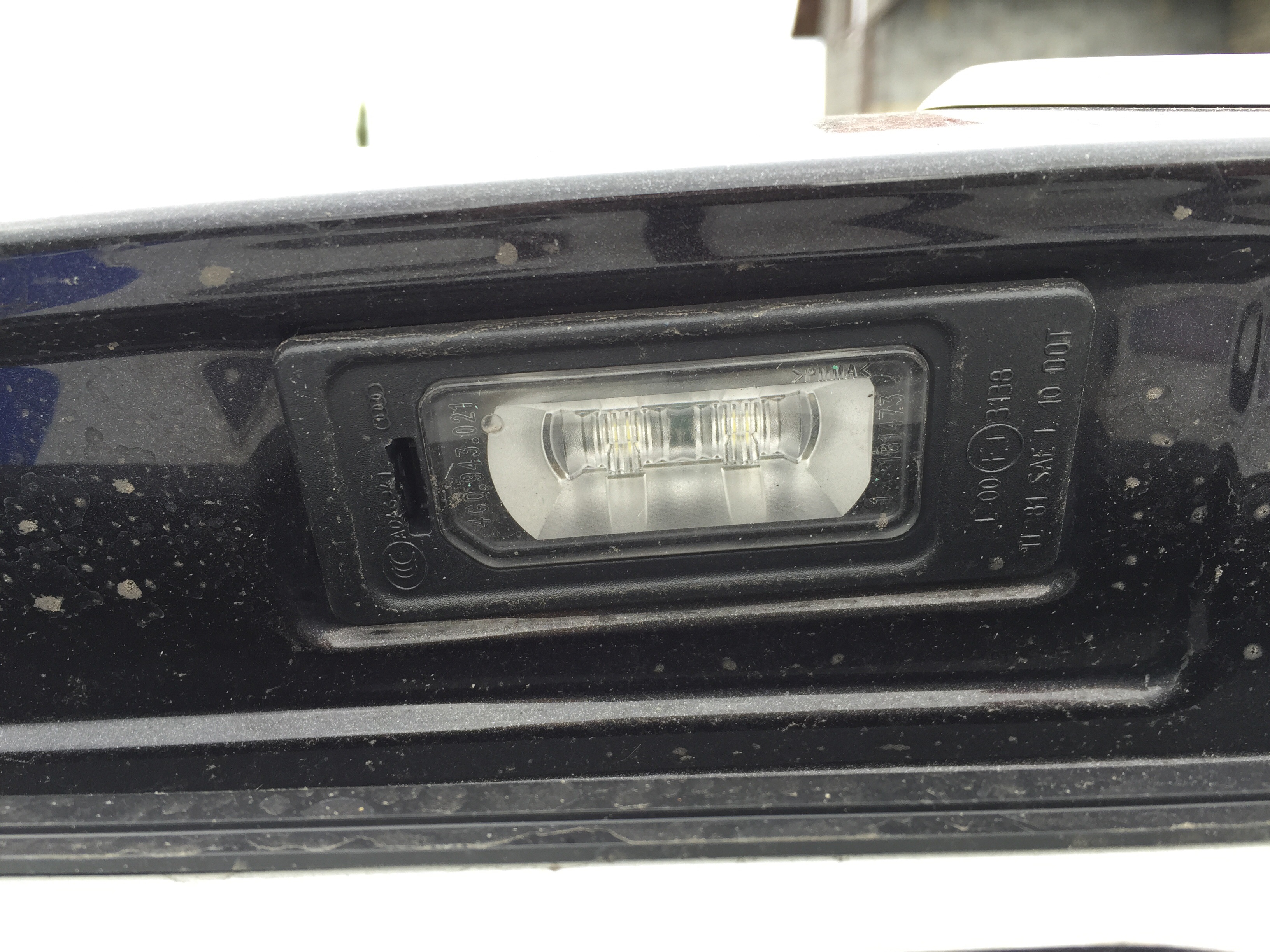

marek750 0 Opublikowano 6 Września 2015 Udostępnij Opublikowano 6 Września 2015 Panowie jak sie to demontuje ? Lampka rejestracji lift led avant. Odnośnik do komentarza Udostępnij na innych stronach Więcej opcji udostępniania...
andynl 9 Opublikowano 6 Września 2015 Udostępnij Opublikowano 6 Września 2015 (edytowane) wtykasz śrubokręt w tę prostokatną otworę popychasz lampkę na prawo a następnie ciągniesz w dół Edytowane 6 Września 2015 przez andynl Odnośnik do komentarza Udostępnij na innych stronach Więcej opcji udostępniania...
czester 3 Opublikowano 6 Września 2015 Udostępnij Opublikowano 6 Września 2015 Lepiej czyms plastikowym/teflonowym bo jak śrubokręt zjedzie to bedzie dziura Odnośnik do komentarza Udostępnij na innych stronach Więcej opcji udostępniania...
andynl 9 Opublikowano 6 Września 2015 Udostępnij Opublikowano 6 Września 2015 walnąć wcześniej kielicha żeby się rączki nie telepały i nic nie zjedzie Odnośnik do komentarza Udostępnij na innych stronach Więcej opcji udostępniania...
