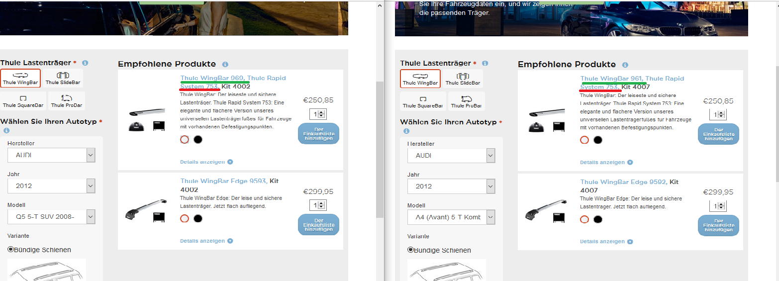

edraven Opublikowano 29 Maja 2016 Opublikowano 29 Maja 2016 Maestrowie, ktoś może potwierdzić lub zaprzeczyć czy bagażnik z audi q5 pasuje do B8?

wrclaguna Opublikowano 30 Maja 2016 Opublikowano 30 Maja 2016 Maestrowie, ktoś może potwierdzić lub zaprzeczyć czy bagażnik z audi q5 pasuje do B8? Jesli pytasz o bagaznik dachowy to nie pasuje
edraven Opublikowano 30 Maja 2016 Opublikowano 30 Maja 2016 Maestrowie, ktoś może potwierdzić lub zaprzeczyć czy bagażnik z audi q5 pasuje do B8? Jesli pytasz o bagaznik dachowy to nie pasuje Tak, pytam o dachowy, a kojarzysz gdzie jest kolizja? może da się przerobic jakoś? Bo bagazniki do q5 za grosze chodzą.

wrclaguna Opublikowano 30 Maja 2016 Opublikowano 30 Maja 2016 Maestrowie, ktoś może potwierdzić lub zaprzeczyć czy bagażnik z audi q5 pasuje do B8? Jesli pytasz o bagaznik dachowy to nie pasuje Tak, pytam o dachowy, a kojarzysz gdzie jest kolizja? może da się przerobic jakoś? Bo bagazniki do q5 za grosze chodzą. Kumpel kupił i nie zamontował dam znac w czym myk jest
griga-st Opublikowano 30 Maja 2016 Opublikowano 30 Maja 2016 (edytowane) Q5 jest szersza. Problem nie w uchwytach, tylko w samych belkach. Skrocic i gotowe. Nie wiem jak jest w ori. Thule można dowolnie przycinać. Mocowania te same. Różnica w wingbarze: Edytowane 30 Maja 2016 przez griga-st
Vis Opublikowano 30 Maja 2016 Opublikowano 30 Maja 2016 Ori z A6 bez większego problemu przystosowałem do A4 - plastiki się odkręca, samą belkę wystarczy przyciąć o kilka(naście) cm, z q5 podejrzewam, że byłoby podobnie
