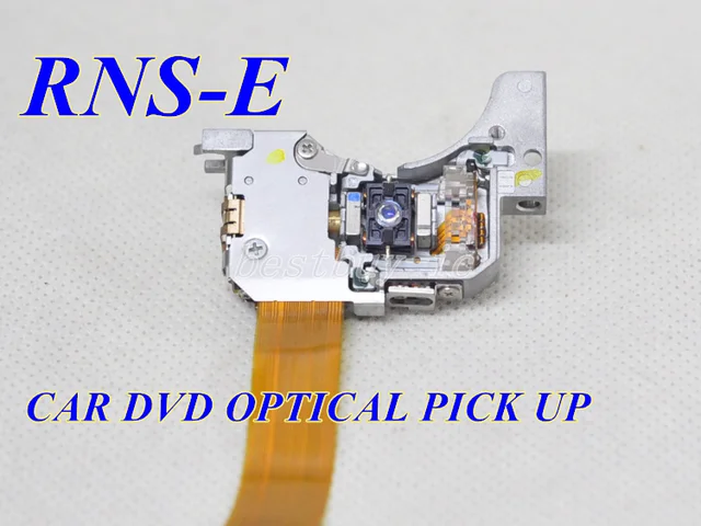

PiterEL Opublikowano 2 Czerwca 2017 Opublikowano 2 Czerwca 2017 Witam Czy kupował ktoś i montował laser od chińczyków z ALiexpress np taki : https://pl.aliexpress.com/item/Free-shipping-Alpine-AP01-2pt-DVD-Navigation-laser-optical-pickup-for-DV35M110-DP33M21A-AudiA4-RNS-E/2026213447.html?spm=2114.13010308.0.0.kVgV8G U mnie w moim RNS-E 2010 LED padł i nie chce już czytać jak się mocno nagrzeje radio. Chciałem go u siebie wymienić ale nie wiem czy będzie czytać DVD DL 8,5 GB? Bo czytałem że ktoś wymieniał w RNS510 laser od chińczyków i nie czyta mu DVD DL.
ziomal-84 Opublikowano 2 Czerwca 2017 Opublikowano 2 Czerwca 2017 Są dwa rodzaje głowic laserowych. Rozkręc radio i sprawdź jaki masz.Wysłane z mojego SM-G920F przy użyciu Tapatalka
PiterEL Opublikowano 2 Czerwca 2017 Opublikowano 2 Czerwca 2017 A jak je rozpoznam ? Mozesz pokazac jedna i druga czym sie roznia?
PiterEL Opublikowano 4 Czerwca 2017 Opublikowano 4 Czerwca 2017 A czym sie roznia bo jak dla mnie to praktycznie identyczne sa ?
PiterEL Opublikowano 3 Lipca 2017 Opublikowano 3 Lipca 2017 Witam Mam RNS-E LED (Media) i wymieniłem w nim laser. A wymieniłem dlatego że na oryginalnym włączałem nawigację i po jakimś czasie (po iluś minutach jazdy na nawigacji) pojawiał się komunikat że nie można odczytać map nawigacji. i był bład odczytu DVD. Pomyślałem sobie że to wina lasera. Zamówiłem nowy od chińczyków oryginał. Założyłem i działa czyta płyty z mapami ale efekt jest taki sam. Po jakimś czasie błąd DVD. Sprawdzałem na innej mapie i to samo. Zrobiłem test że wyjąłem na parenaście minut płytę z mapami. Nawi dalej była właczona na Tuner FM. Po parunastu minutach włożyłem ponownie mapy i znów działały. tylko znów przez jakiś czas. Nie wiem co może tutaj być winne ? Wychodzi na to że laser nie jest temu winien. Ma ktoś pomysł co sprawdzić i jak dlaczego tak się dzieje ? Proszę o pomoc.
