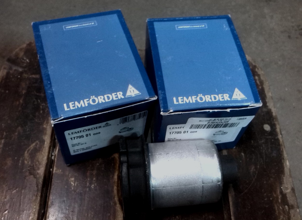

karol24 Opublikowano 4 Stycznia 2014 Autor Opublikowano 4 Stycznia 2014 Teraz to i tak idzie całkiem inaczej zapierdziela aż miło, wszystko od $$$ale tak jak pisałem , nie wykluczam wirusa ---------- Post dopisany 04-01-2014 at 20:47 ---------- Poprzedni post napisany 15-12-2013 at 18:38 ---------- Żeby nie było, że nic się nie dzieje jako, że układ rurek centralnego sprawdziłem i wymieniłem zamki drzwi tylnych przyszedł czas na pompkę. Wirnik się rozleciał (łopatki przetrwały tym razem:grin:) więc trzeba było poszukać na szrocie pompkę z 80tki. Po przeszczepie dalej coś bokiem spierdzielało a winny był ten kołnierz w który wpina się rurkę. Przy użyciu rurki z pomki-dawcy takie coś zrobiłem działa powietrze nie idzie bokiem, 3 sekundy i zamknięte/otwarte. Warto też wacikami nasączonymi spirytusem wyczyscić z dwóch stron tabliczkę drukowaną wewnątrz pompki. Mi po takim zabiegu zaczęły działać przyciski tylnej klapy a wieczorkiem.................. tuleje doczekały się wreszcie montażu kurcze, fajnie sztywniejsza pupcia teraz jest. Całość zabiegu z przerwą na siku 45 minut

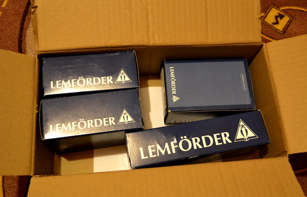

karol24 Opublikowano 3 Lutego 2014 Autor Opublikowano 3 Lutego 2014 kolejne tajle do wiosny jeszcze parę rzeczy trzeba by ogarnąć oczywiście zakupione u TOM77, polecam ---------- Post dopisany at 23:29 ---------- Poprzedni post napisany at 23:28 ---------- tak sobie myślę, może by środkowy tłumik wywalić
