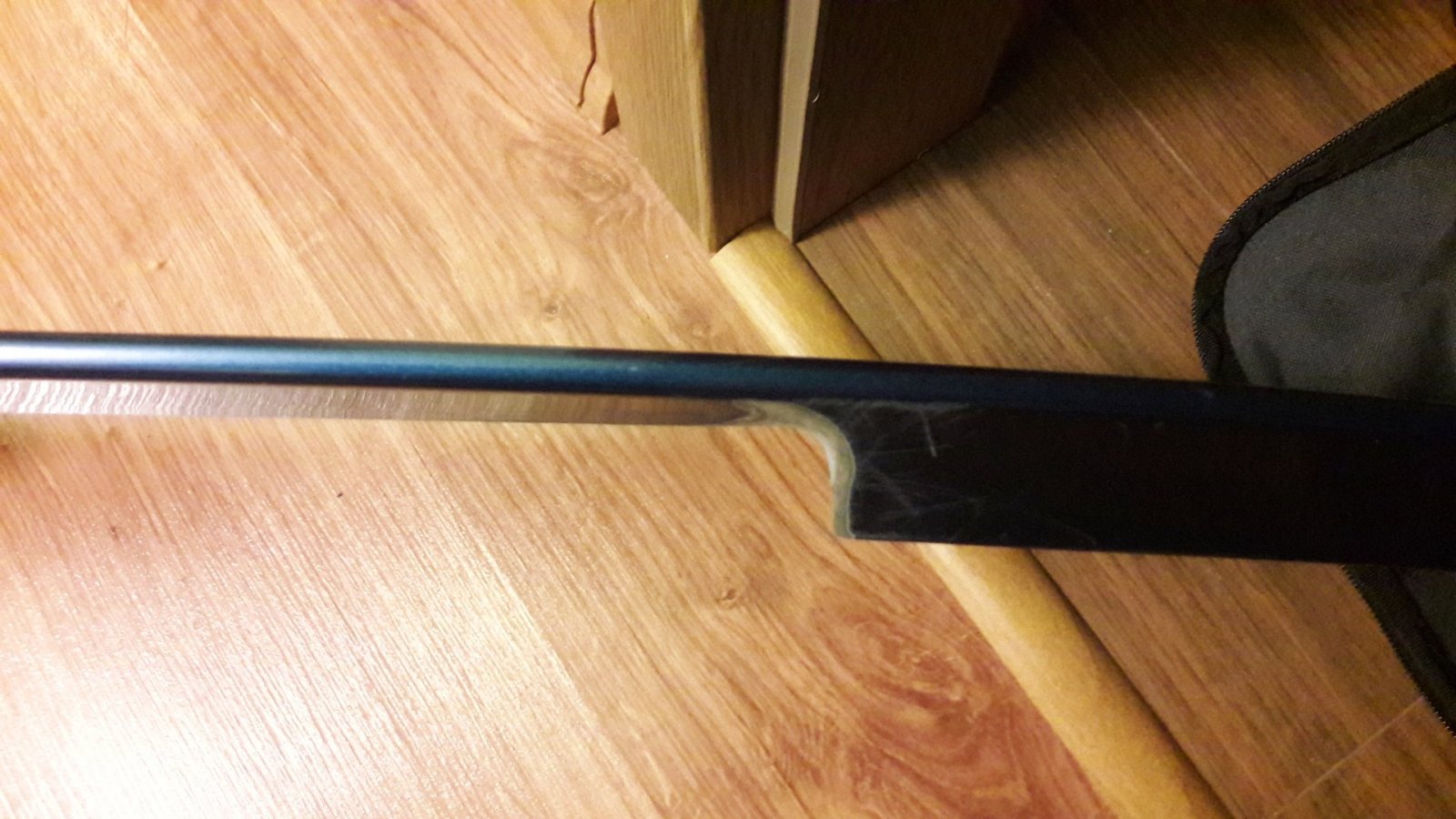

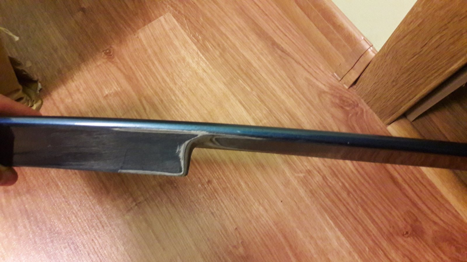

Voucher Opublikowano 25 Marca 2019 Opublikowano 25 Marca 2019 No to moja juz prawie przygotowana do lakierowania ;). Czy myslicie aby czyms jeszcze zabezpieczyć miejsce na rogach w ktorym jest poxipol? Dodatkowo jak rozprowadzic klej na lotce aby jej nie pofalowalo?
greg2505 Opublikowano 25 Marca 2019 Opublikowano 25 Marca 2019 (edytowane) Ja swoją przykręcałem i na taśmę dwustronną kleiłem, co do poxipolu , ja u znajomego nadlewałem plastik na zasadzie spawania Edytowane 25 Marca 2019 przez greg2505

Voucher Opublikowano 27 Marca 2019 Opublikowano 27 Marca 2019 Dzięki za Wasze rady. Zastanawiam się czy jeszcze w jakiś sposób zabezpieczyć miejsce klejenia poxipolem. Podejrzewam, że mój lakiernik przeciągnie to miejsce jeszcze szpachelką, a póżniej podkładem do plastików, aloe czy to wystarczy?
