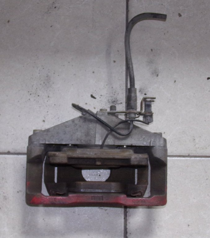

daniok 6 Opublikowano 14 Września 2017 Udostępnij Opublikowano 14 Września 2017 6 minut temu, Dev napisał: co Ci przeszkadza frezowanie ? No "tylko" to, że trzeba znaleźć kogoś kto to zrobi i zrobi to dobrze, a jak pisałem ja miałem z tym problem i zostawiłem bez frezowania... Wiem, że wykonujesz takie usługi i bardzo możliwe, że z nich skorzystam (mam jeszcze drugi zestaw), ale co jeśli postanowisz przestać zajmować się regeneracją ? 46 minut temu, Dev napisał: zaciski od allroada są g.... warte Jeśli można to proszę o kilka słów więcej... Jak pisałem opieram się tylko na zdjęciach z internetu i zaciski są bardzo podobne, ale to tylko zdjęcia... Dokładnie to patrzyłem na takie: Odnośnik do komentarza Udostępnij na innych stronach Więcej opcji udostępniania...
Wandej 210 Opublikowano 14 Września 2017 Udostępnij Opublikowano 14 Września 2017 Zaraz. Co planujesz zrobić? Masz b7 i zaciski 312mm tak? chcesz to zmienić na 320mm tak? Jeśli sugerujesz się tym że z allroada c5 są tańsze od tych z b7 i po prostu chcesz kupić tańsze to odpuść. Kup zaciski z C6 Odnośnik do komentarza Udostępnij na innych stronach Więcej opcji udostępniania...
Dev 1476 Opublikowano 15 Września 2017 Udostępnij Opublikowano 15 Września 2017 8 godzin temu, daniok napisał: No "tylko" to, że trzeba znaleźć kogoś kto to zrobi i zrobi to dobrze, a jak pisałem ja miałem z tym problem i zostawiłem bez frezowania... Wiem, że wykonujesz takie usługi i bardzo możliwe, że z nich skorzystam (mam jeszcze drugi zestaw), ale co jeśli postanowisz przestać zajmować się regeneracją ? Jeśli można to proszę o kilka słów więcej... Jak pisałem opieram się tylko na zdjęciach z internetu i zaciski są bardzo podobne, ale to tylko zdjęcia... Dokładnie to patrzyłem na takie: Tak to są zaciski od allroada Ale one mają jeden feler, ustalenie zacisku względem jarzma jest na drucie a nie na blaszce gorzej się montuje i .....ujowo wygląda rozbierz zaciski i wyślij mi tylko żeliwna zewnetrzną strone zacisku Odnośnik do komentarza Udostępnij na innych stronach Więcej opcji udostępniania...
daniok 6 Opublikowano 15 Września 2017 Udostępnij Opublikowano 15 Września 2017 8 godzin temu, Wandej napisał: Zaraz. Co planujesz zrobić? Masz b7 i zaciski 312mm tak? chcesz to zmienić na 320mm tak? Dokładnie tak. 8 godzin temu, Wandej napisał: Jeśli sugerujesz się tym że z allroada c5 są tańsze od tych z b7 i po prostu chcesz kupić tańsze to odpuść. Kup zaciski z C6 Nie, w ogóle nie sugeruję się ceną, z resztą mam już kupiony zestaw (przód + tył) od A4 2.0TFSI tylko zastanawiałem się, czy można jakość obejść usługę frezowania, która nie jest powszechnie dostępna. 1 godzinę temu, Dev napisał: Tak to są zaciski od allroada Ale one mają jeden feler, ustalenie zacisku względem jarzma jest na drucie a nie na blaszce gorzej się montuje i .....ujowo wygląda Rozumiem, dzięki za dodatkowe informacje. 1 godzinę temu, Dev napisał: rozbierz zaciski i wyślij mi tylko żeliwna zewnetrzną strone zacisku Chciałem już wczoraj napisać przez forum i dopytać o możliwości, ale chyba masz wyłączone, więc będę niepokoił telefonicznie (kiedy mi czas pozwoli i pora będzie przyzwoita). Jak coś to już będę wysyłał cały zestaw do zrobienia jak należy Odnośnik do komentarza Udostępnij na innych stronach Więcej opcji udostępniania...
