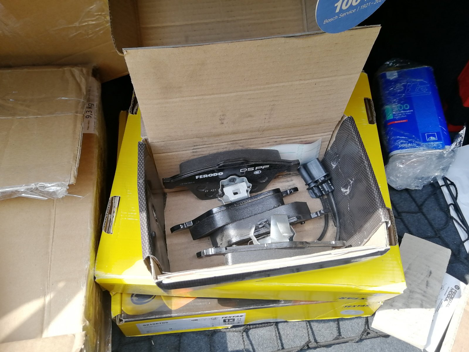

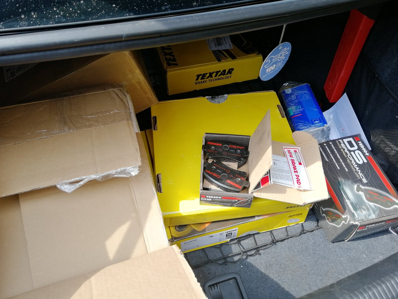

_Michał_ 2 Opublikowano 13 Sierpnia 2021 Udostępnij Opublikowano 13 Sierpnia 2021 Witam Proszę o potwierdzenie, czeka mnie wymiana klocków i tarcz czy symbole się zgadzają. Pacjent A4 B6 1.8t BFB 312/255 1. Przód Ferodo DDF 17017 i FDB1323 Tył Ferodo DDF 1425c i FDB1788 te z blaszkami 2. Przód TEXTAR 2193801 +2x 92106105 Tył TEXTAR 2355402 + 2x 92106203 Textar to też te z blaszkami? Odnośnik do komentarza Udostępnij na innych stronach Więcej opcji udostępniania...
Dev 1476 Opublikowano 13 Sierpnia 2021 Udostępnij Opublikowano 13 Sierpnia 2021 46 minut temu, _Michał_ napisał: Witam Proszę o potwierdzenie, czeka mnie wymiana klocków i tarcz czy symbole się zgadzają. Pacjent A4 B6 1.8t BFB 312/255 1. Przód Ferodo DDF 17017 i FDB1323 Tył Ferodo DDF 1425c i FDB1788 te z blaszkami 2. Przód TEXTAR 2193801 +2x 92106105 Tył TEXTAR 2355402 + 2x 92106203 Textar to też te z blaszkami? Do B6/7 nie zakłada się blaszek na tył Odnośnik do komentarza Udostępnij na innych stronach Więcej opcji udostępniania...
Wandej 210 Opublikowano 13 Sierpnia 2021 Udostępnij Opublikowano 13 Sierpnia 2021 3 godziny temu, _Michał_ napisał: Witam Proszę o potwierdzenie, czeka mnie wymiana klocków i tarcz czy symbole się zgadzają. Pacjent A4 B6 1.8t BFB 312/255 1. Przód Ferodo DDF 17017 i FDB1323 Tył Ferodo DDF 1425c i FDB1788 te z blaszkami 2. Przód TEXTAR 2193801 +2x 92106105 Tył TEXTAR 2355402 + 2x 92106203 Textar to też te z blaszkami? Przód FDB1717 Odnośnik do komentarza Udostępnij na innych stronach Więcej opcji udostępniania...
_Michał_ 2 Opublikowano 13 Sierpnia 2021 Udostępnij Opublikowano 13 Sierpnia 2021 2 godziny temu, Dev napisał: Do B6/7 nie zakłada się blaszek na tył to zamiast 1788 powinien być1083? Odnośnik do komentarza Udostępnij na innych stronach Więcej opcji udostępniania...
Dev 1476 Opublikowano 13 Sierpnia 2021 Udostępnij Opublikowano 13 Sierpnia 2021 8 minut temu, _Michał_ napisał: to zamiast 1788 powinien być1083? kształtem to sa te same zaciski, róznia sie mieszanka klocka, ale pasuja wzajemnie Odnośnik do komentarza Udostępnij na innych stronach Więcej opcji udostępniania...

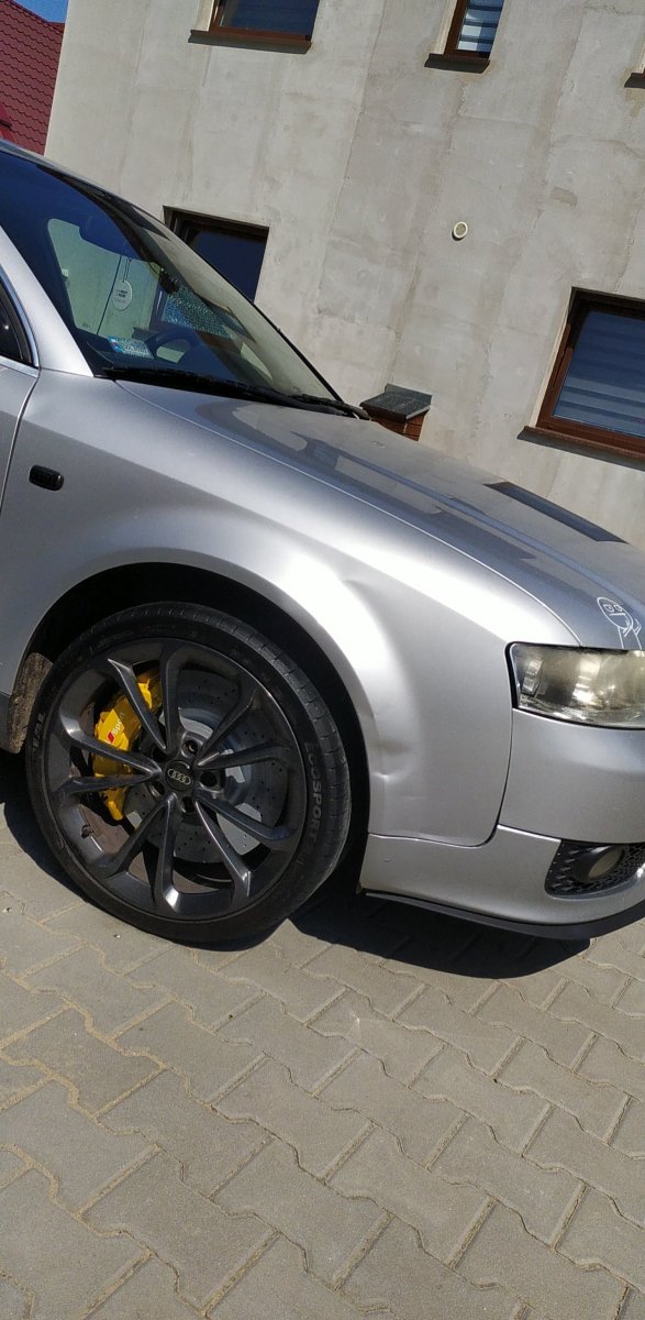

Kurdex12 0 Opublikowano 14 Sierpnia 2021 Udostępnij Opublikowano 14 Sierpnia 2021 Dzień dobry wszystkim Sprawa wygląda następująco , parę dni temu założyłem na przód 360mm i 6 tłok z Porsche , wcześniej miałem 320mm ( zestaw 320 na sprzedaż ) na tyle jak narazie siedzi seria ale plan jest na jakiś cztero tłok Chciałbym wymienić pompę hamulcową na większą żeby to wszystko fajne obsłużyła Czy mógłby mi ktoś polecić od czego pompę założyć tak żeby pasowała bez większych przeróbek ? Oraz jaką osłonę tarczy założyć na przód ? Tak wygląda audi na tych hamulcach nowych Odnośnik do komentarza Udostępnij na innych stronach Więcej opcji udostępniania...
Dev 1476 Opublikowano 14 Sierpnia 2021 Udostępnij Opublikowano 14 Sierpnia 2021 Pompa zostaje stara nie ruszaj. 4tlok z Q5 pasuje przy zmianie przewodu hamulcowego Osłony seryjne z S4 B6/7 ale trzeba je podcinać Odnośnik do komentarza Udostępnij na innych stronach Więcej opcji udostępniania...
