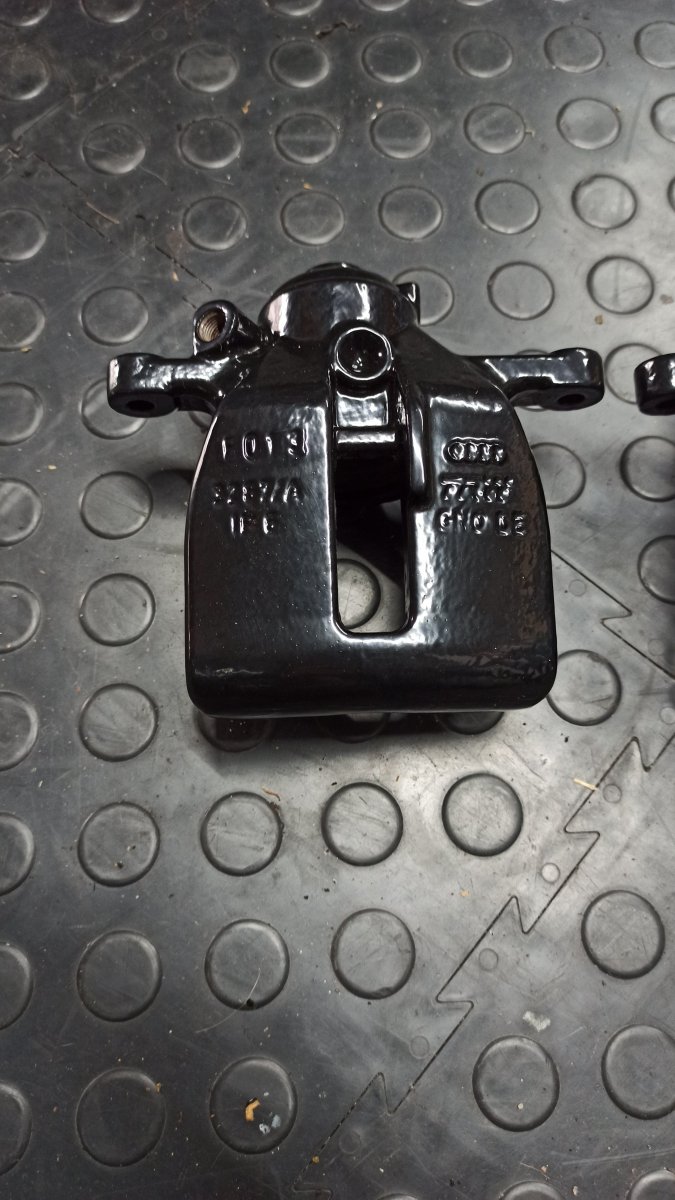

A4-Tomek 5 Opublikowano 30 Listopada 2021 Udostępnij Opublikowano 30 Listopada 2021 (edytowane) Siema. Ktoś kojarzy jakie oznaczenie jest na jarzmie pod 312mm? Numer OE znalazłem 4B0615125C Googlując ten numer wychodzi mi jarzmo z nabitym numerem 569 Edytowane 30 Listopada 2021 przez A4-Tomek Odnośnik do komentarza Udostępnij na innych stronach Więcej opcji udostępniania...
