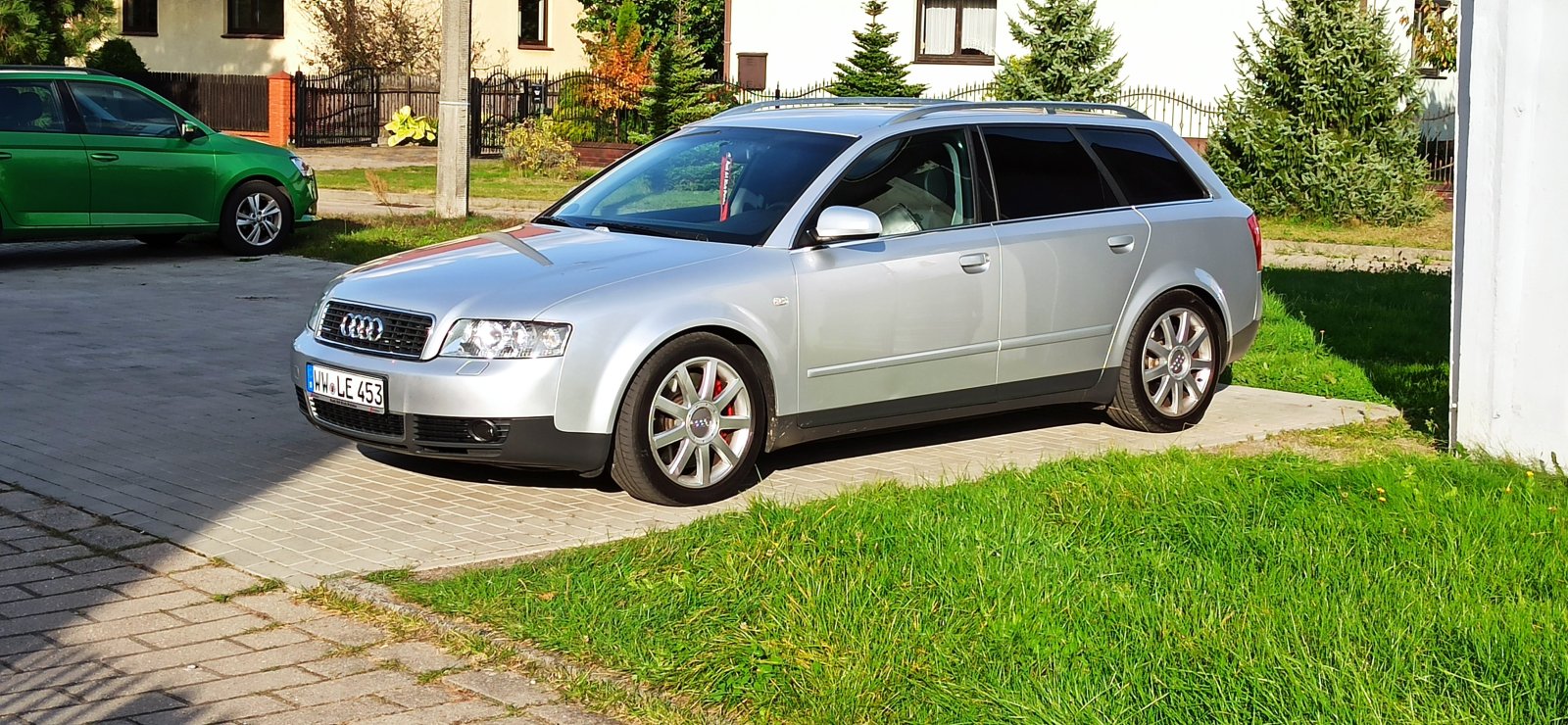

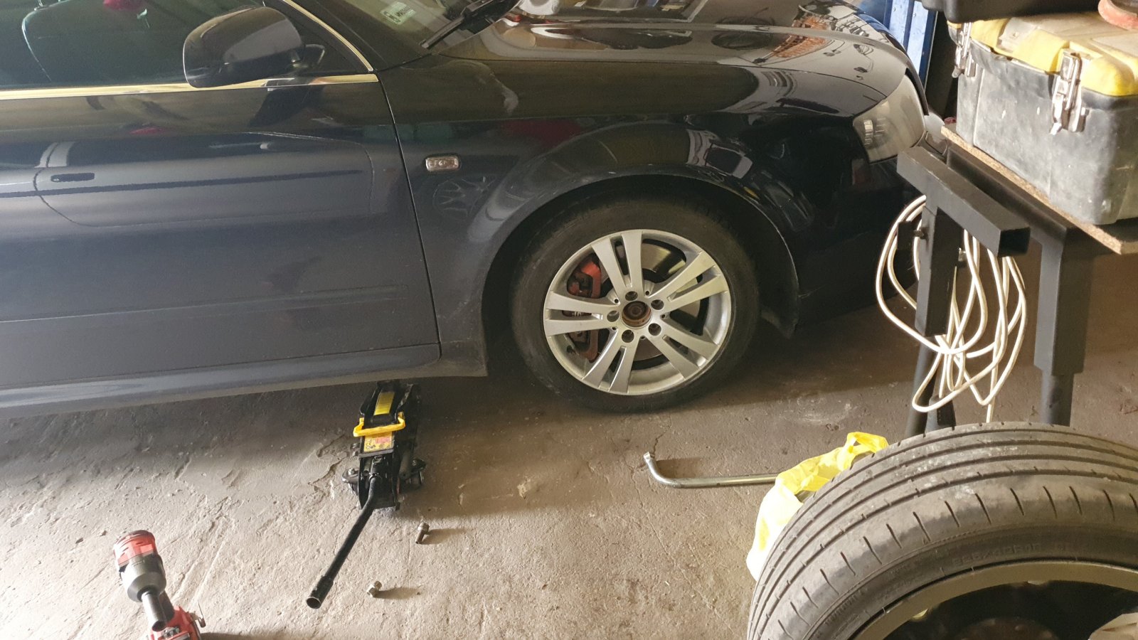

greg2505 143 Opublikowano 1 Grudnia 2021 Udostępnij Opublikowano 1 Grudnia 2021 3 godziny temu, A4-Tomek napisał: Dzięki. Początkowo myślałem żeby założyć 320 ale obawiam się że mi nie wejdzie na nie felga Rial 16" x 6,5" et45 Tu masz 16 6,5 et 48,zacisk 320mm VID-20210501-WA0004.mp4 Odnośnik do komentarza Udostępnij na innych stronach Więcej opcji udostępniania...
george 216 Opublikowano 1 Grudnia 2021 Udostępnij Opublikowano 1 Grudnia 2021 @greg2505, zacisk od caba czy frezowany? Odnośnik do komentarza Udostępnij na innych stronach Więcej opcji udostępniania...
greg2505 143 Opublikowano 1 Grudnia 2021 Udostępnij Opublikowano 1 Grudnia 2021 34 minuty temu, george napisał: @greg2505, zacisk od caba czy frezowany? Od b7 2.0 tfsi,nie frezowany Odnośnik do komentarza Udostępnij na innych stronach Więcej opcji udostępniania...
A4-Tomek 5 Opublikowano 1 Grudnia 2021 Udostępnij Opublikowano 1 Grudnia 2021 3 godziny temu, Dev napisał: trzeba mierzyc na aucie, 312 vs. 320 to przepasc, ja bym sie mocno nad tym zastanowił na pewno nie obedzie sie bez frezowania zacisku a moze i trzeba bedzie dac dystans No i właśnie o to mi chodzi. Na zimę mam 16" a na lato ori 17" i na letnich by problemu nie było. Nie mam za bardzo u kogo przymierzyć moje koło na 320 Odnośnik do komentarza Udostępnij na innych stronach Więcej opcji udostępniania...

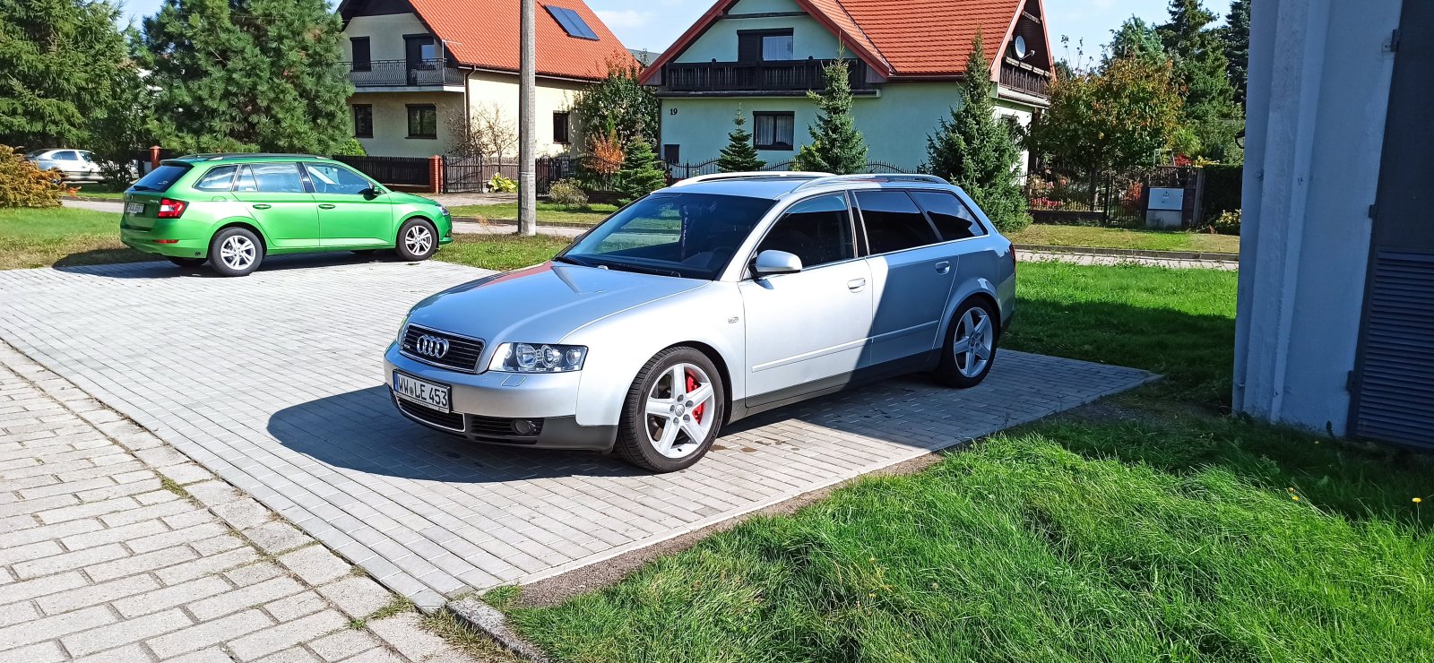

greg2505 143 Opublikowano 1 Grudnia 2021 Udostępnij Opublikowano 1 Grudnia 2021 Jeszcze 1 fotka ,ogólnie z dystansem wejdzie Odnośnik do komentarza Udostępnij na innych stronach Więcej opcji udostępniania...
A4-Tomek 5 Opublikowano 1 Grudnia 2021 Udostępnij Opublikowano 1 Grudnia 2021 (edytowane) Godzinę temu, greg2505 napisał: Jeszcze 1 fotka ,ogólnie z dystansem wejdzie Jaka grubość dystansu? Ja mam et 45 ale to niewielka różnica Edytowane 1 Grudnia 2021 przez A4-Tomek Odnośnik do komentarza Udostępnij na innych stronach Więcej opcji udostępniania...
greg2505 143 Opublikowano 1 Grudnia 2021 Udostępnij Opublikowano 1 Grudnia 2021 Przy tej feldze co pokazałem min 2cm żeby nie zawadzało, nie mam dystansów, te felgi tylko przymierzałem,ale spokojnie większy dystans wejdzie Odnośnik do komentarza Udostępnij na innych stronach Więcej opcji udostępniania...
A4-Tomek 5 Opublikowano 1 Grudnia 2021 Udostępnij Opublikowano 1 Grudnia 2021 Godzinę temu, greg2505 napisał: Przy tej feldze co pokazałem min 2cm żeby nie zawadzało, nie mam dystansów, te felgi tylko przymierzałem,ale spokojnie większy dystans wejdzie Kurde 2 cm to już dużo moim zdaniem. Muszę poważnie to przemyśleć Odnośnik do komentarza Udostępnij na innych stronach Więcej opcji udostępniania...
