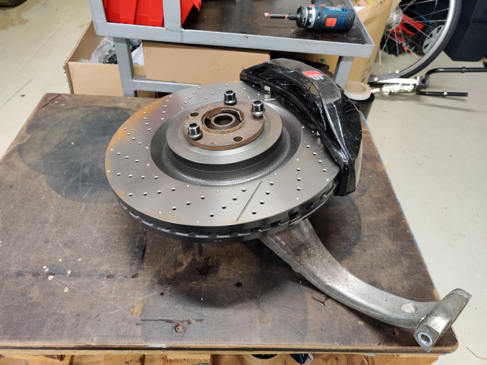

przemolll 14 Opublikowano 19 Lutego 2023 Udostępnij Opublikowano 19 Lutego 2023 W dniu 9.12.2022 o 21:34, H4mm3R napisał(a): Odpowiedni adapter i wszystko zamontujesz. Pisz jak potrzebujesz To 390mm?? Odnośnik do komentarza Udostępnij na innych stronach Więcej opcji udostępniania...
H4mm3R 267 Opublikowano 19 Lutego 2023 Autor Udostępnij Opublikowano 19 Lutego 2023 28 minut temu, przemolll napisał(a): To 390mm?? Tak Odnośnik do komentarza Udostępnij na innych stronach Więcej opcji udostępniania...
