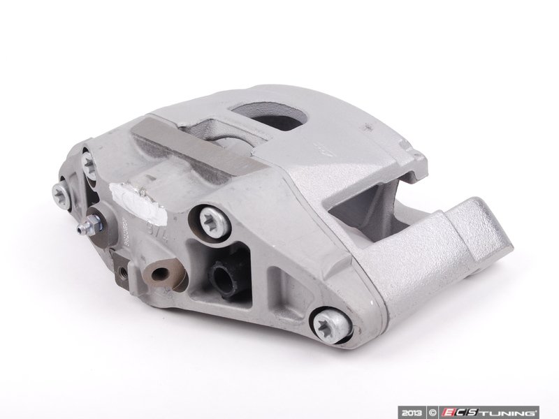

Dev,
czy zaciski od 345mm (981 i 982) występowały w A6 jako 321mm, ale z innym jarzmem?
Nie
Dzięki.
Zacisk 4B0615123A od A6 C5 4B wygląda łudząco podobnie na zdjęciach, chociaż w rzeczywistości jest mniejszy i to mnie zmyliło.
A tak wogóle to jakie numery na korpusie miały te zaciski?
4B0615123A lewy, prawy 4B0615124A
propo 981 i 982 w przypadku handlarzyn z allegro jest wszystko możliwe,mój kumpel kupił takie z jarzmami pod 320mm :decayed:
Ten kumpel dał się pozamiatać :decayed:
Właściwie jest tak jak Dev pisał, że 981 i 982 nie wychodziły z jarzmami pod 320mm. Nawet w A6 C6 zaciski 981+982 miały te same jarzma (tylko tarcza była inna, bo 347mm).
Tu np: NOWY ZACISK LEWY PRZÓD 4B0615123A VW AUDI A4 A6 (4261780077) - Allegro.pl - Więcej niż aukcje.
I do tego są zupełnie inne wymiarowo od 320 (973, 974) tylko tarcze mają kompatybilne.
gabarytowo akurat zacisk 320 i 345mm jest taki sam
W sumie te 3 typy zacisków mają zbliżone gabaryty
345: 266x191x89 vs. 320 B7/C6: 270x210x90 vs. 320 C5: 260x190x85 - tak przynajmniej wynika z etki.
Koniec końców doszedłem do tego, że zaciski 320 z A6 C5 mają te same numery (973 i 974) z tyłu korpusów co zaciski z B7 i C6...
Bremssattel Vorne Links Audi A6 4B ATE 973 4B0615123A 3 0 V6 2 7 Biturbo | eBay
Bremssattel Vorne Rechts Audi A6 4B ATE 974 4B0615124A 3 0 V6 2 7 Biturbo | eBay
Chyba w B7 i C6 zostały zmodernizowane fronty i jarzma.
Można je rozpoznać po tym, że od góry mają jedno duże okno (stąd podobieństwo do 345mm). Po modernizacji okienko dostało wspornik.
Starsze miały sprężynę napinającą z okrągłego drutu a nowsze z blaszki.
