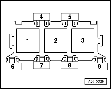

Z tego co widzę u siebie to czujnik podpinałem pod +12 wzięte właśnie z czujnika hamulca, Do sterownika czyli do komputera silnika tak ?
Tak ten pin do komputera silnika , a drugi do czujnika hamulca - ale on powinien być 4 pinowy - 2 piny to włacznik świateł stop ( one miernikiem nie mają przejścia po po wciśnieciu zapalają światła ) , i 2 piny to czujnik włączenia świateł stop dla komputera ( one mają przejście dla napięcia , naciśnięcie powoduje rozłączenie obwodu )
Pozmieniałem posty bo źle odczytałem schemat :kwasny: - to nie masa
Ta część 2 pinowa świateł stopu która rozłącza to:
- pin 1 - pod terminal 86 ( nie wiem gdzie jest ) kabel czerwono biały - napięcie do niego idzie z bezpiecznika na miejscu 6 w skrzynce komputera pod miejscem na 3 przekaźniki
- pin 2 - do sterownika silnika pin 20 ,
Edytowane przez Banan
U mnie wygląda to tak:
-czujnik do świateł stop'u jest osobny /większy biały na 2 pin'y/
-nad nim jest drugi czujnik /jak od sprzęgła/ mniejszy czarny na 2 pin'y/
-->od niego podciągnąłem sygnał /jak sprawdzałem jest to +12/ które po naciśnięciu nie jest przerywane lecz dopiero włączane na drugim pinie, więc nie jak pisałeś rozłącza lecz złącza.
Edytowane przez BartriczkoSM
Ja to wnioskuje ze schematu - nie wiem jak jest rzeczywista logika czujników.
Ale dokładnie te 12v ma być podłączone to czujnika sprzęgła do pinu 2 a z pinu 1 do komputera silnika pin 17
