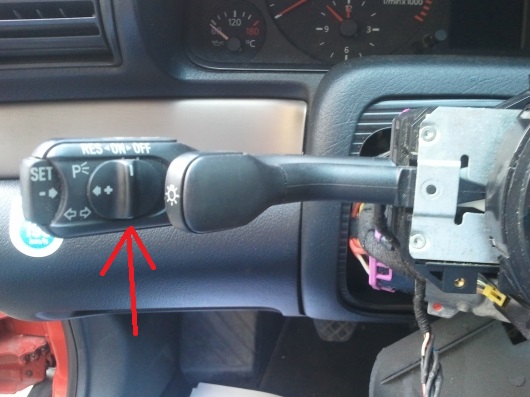

Dobra tempomat chodzi teraz tylko nie za każdym razem ten suwak off on działa i nie styka musze kombinować aby na on ładnie zlapalo i wtedy tempomat się zalacza czy jest możliwość rozebrania tego elementu bez zdejmowania znowu kiery
chodzi mi o to że sprawdzałem ten suwak co na foto poprzez vaga i nie styka coś tam bo z pozycji off jak przesunę na on to są nadal same 00000 dopiero jak troche poruszam tym suwakiem to albo jest 00001 albo prawidłowo 00011 co mozna z tym zrobić czy psiknięcie jakimś kontaktem do styków by pomogło ?
jest opis w tym dziale autorstwa soulmaster3m jak to rozebrać i wyczyścić

I u mnie już tempomat śmiga. Generalnie prosta operacją, ale bez vaga się raczej nie obejdzie. Miałem cały czas aktywny czujnik sprzęgła , przesunięcie o kilka milimetrów wystarczyło. Co dziwne vag nie zgłasza błędów czujnika inaczej niż w przypadku tego od hamulca sygnalizowanego dodatkowo kontrolką świec żarowych. @xXPiotrekXx19 mi pomogło spryskanie przełącznika WD40 bez żadnego rozbierania. Wielkie dzięki za opis i rady :decayed:
no ja juz wolałem rozebrać jeszcze raz przełącznik i zrobić to raz a żeby starczyło na długo ale też mogłem spróbować tak jak ty
