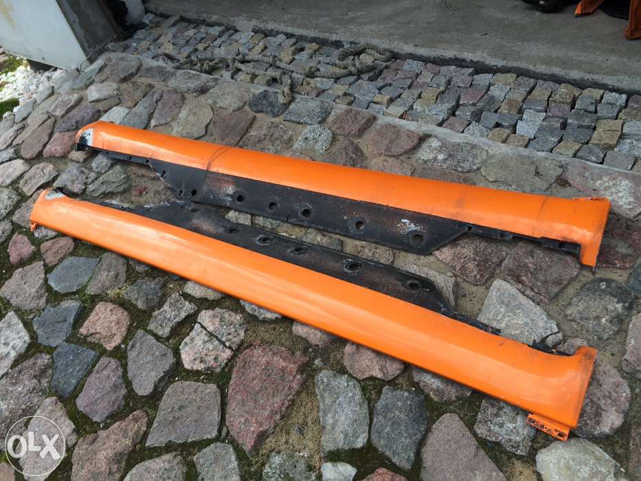

Jeśli chodzi o te pomarańczowe długie progi to faktycznie kolega się spóźnił bo ja je wyhaczyłem. Z dowozem do Szczecina :) Mam też od tego gościa i nakładki na drzwi 4 sztuki i jedną małą listewkę na błotnik lewy przedni. Reszty listewek nie miał bo poszła na złom z autem. Synalek sprzedawcy nie odkręcił ich. Tylne mocowanie progów też nie mam. Tak więc trochę wybrakowany zestaw. W ASO do kupienia wszystko za jakieś 300zł. Tylko ciekawi mnie jedna rzecz. Patrząc prostopadle na lewy przedni błotnik a raczej na jego prawy dolny narożnik to jest o kącie prostym natomiast patrząc na tą listewkę to nie jest ona prostokątna tylko jest zaokrąglona

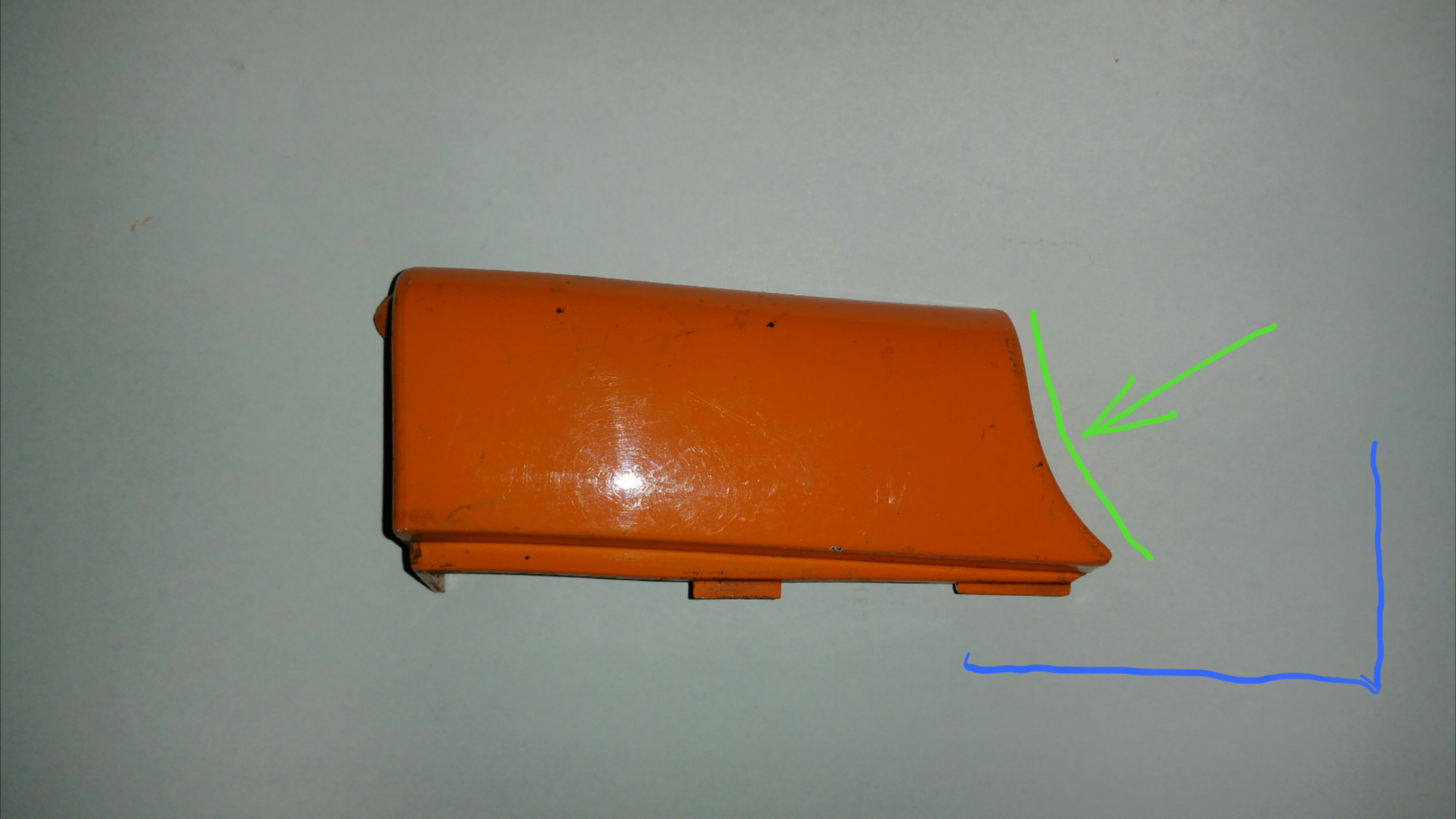

Nie powinny te listewki być prostokątne przy drzwiach tak jak ta niebieska linia? Analogicznie drzwi na dole są też o kącie prostym a listewki są zaokrąglone. Nie wiem czy to tak ma być czy jednak coś jest nie tak...

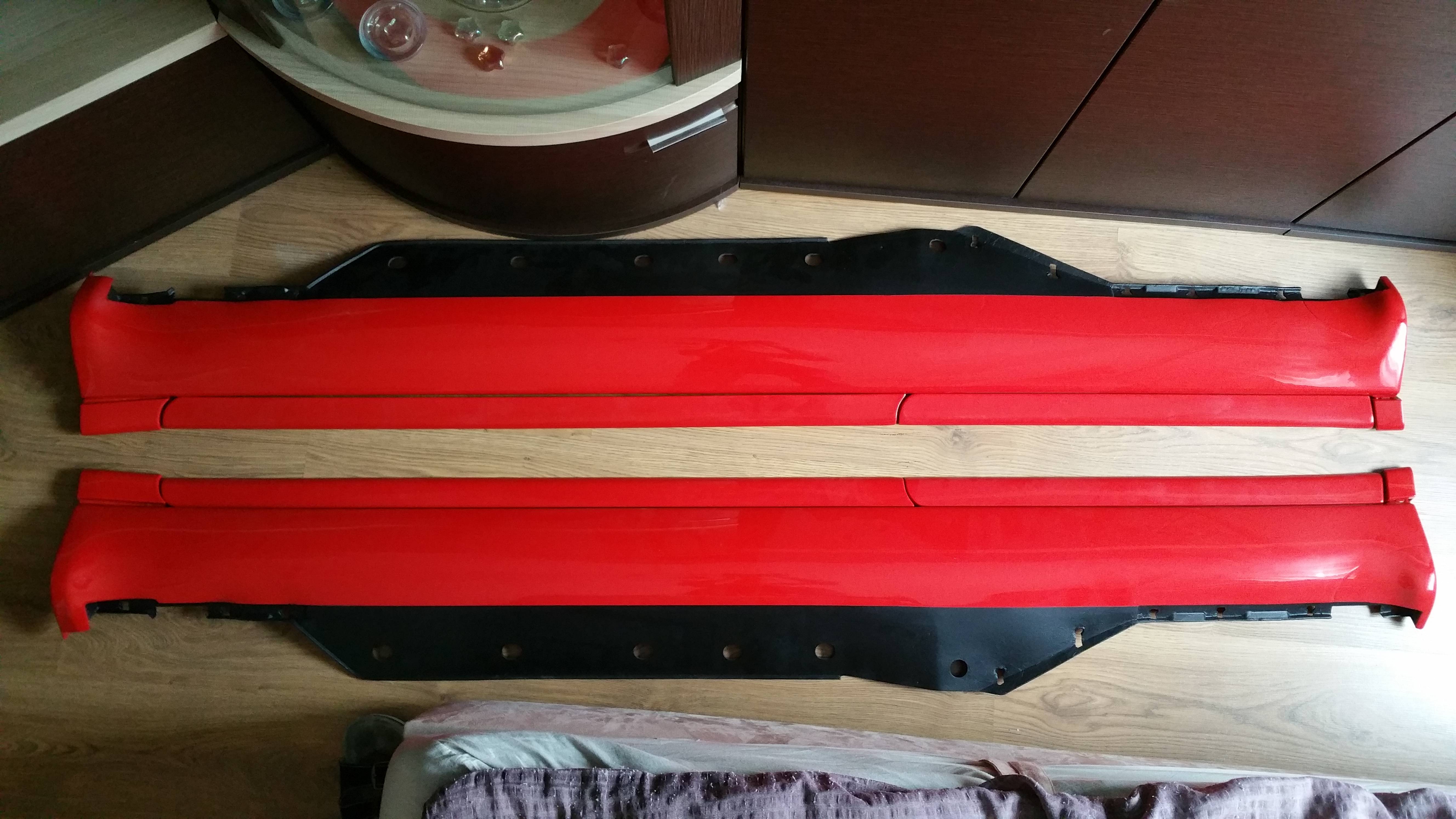

Te fotki są użytkownika Sasza, ale cos koło 900zł wychodzi zabawa z progami, w sumie potrzebne są jeszcze tylne mocowania progów i klej, listwy drzwiowe mimo malowania dolnej częsci drzwi polecam wy***ać
