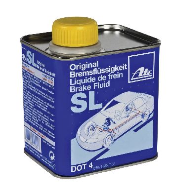

slusek19 Opublikowano 18 Maja 2012 Opublikowano 18 Maja 2012 ok płyn dołałem taki: http://www.profi-teile-bilder.de/ATE/ate0399015808202.jpg myślę że dobry innego na CPN'ie nie mieli :/ weszło tak do MAX z jakieś 3-4 kieliszki narazie nigdzie nie jeździłem to niewiem czy pomogło ? dam znać tak więc zrobiłem wczoraj kilka kilometrów i dolewka pomogła już mi nic nie piszczy i brak komunikatów ale na wszelki wypadek wymienie klocki jak zjade do PL (będzie z głowy) bo skoro płynu ubyło już poniżej połowy to znaczy że klocki już wytarte troche a przy przebiegu ponad 100 tys. km pewnie nie były zmieniane od nowości.
