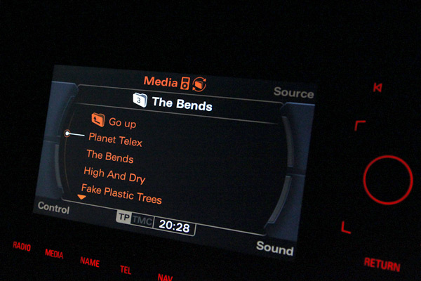

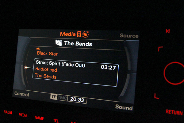

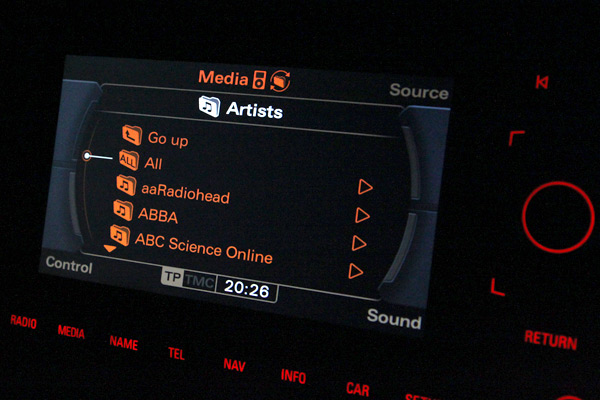

Zarzuć foto jak możesz jak sie prezentuje ten nowy ekran.
tutaj masz kilka fotek
Seat Exeo RNS-E retrofit in a B6 : Completed.

Artur wstaw fotkę jak to w oryginale wygląda bo te obrazki z aukcji jakoś tak mnie nie przekonują:wink:
Może jakąś fotkę w dzień:naughty: a powiedz pasuje wszystko P&P?
To nie są fotki mojego autorstwa. Ja montuje dopiero jutro :)
