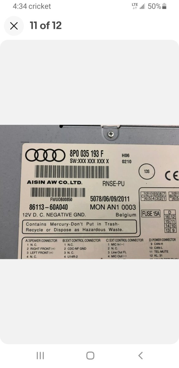

Panowie z a3 led z tym numerem obsłuży kamerkę cofania
Pamiętaj że z a3 ma inną obudowę.
A czy obsłuży to na naklejce w miejscu pinu c2 musi być opisany pin plus fizycznie być w gnieździe i powinno działać.
Aha, tu widać N.C. więc raczej nie.
Edytowane przez MaTeo85
Nawet jak by był C2 opisany RFSL, to nie ma gwarancji że zadziała. 193B, D i G nie działają. Chociaż podobno już ktoś rozkminił jak to obejść aktualizacją softu

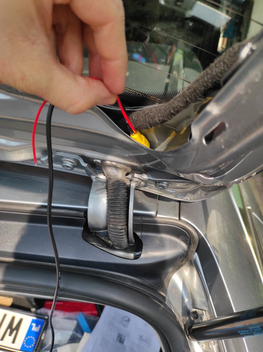

Witam Panowie,

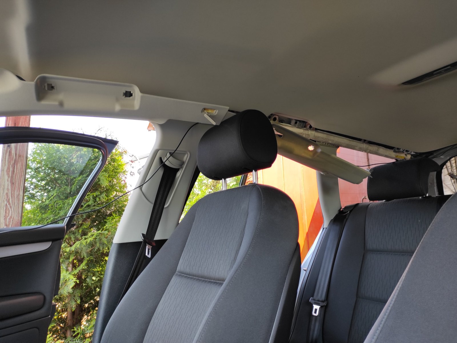

Jak przeciągaliscie kabel nad podsufitką? Dziś straciłem cały dzień na tym etapie montażu i poległem.. co spróbuję kabel z drutem puścić to mi coś blokuje drogę jakąś gąbka wygłuszająca. Po której stronie klapy bagażnika wkładacie kabel? Ma to jakieś znaczenie? Próbuje drut z kablem po włożeniu skierować na krawędź auta żeby już przy ścianie prowadzić prosto do słupka pasażera ale ciągle cos mi tam blokuje przejście.
Nie wspomnę już o gumie na przewody to jeszcze jakoś wcisne ale przeprowadzenie całego kabla przez podsufitkę i jeszcze trafienie do słupka pasażera to jest jakaś misja niewykonalna.

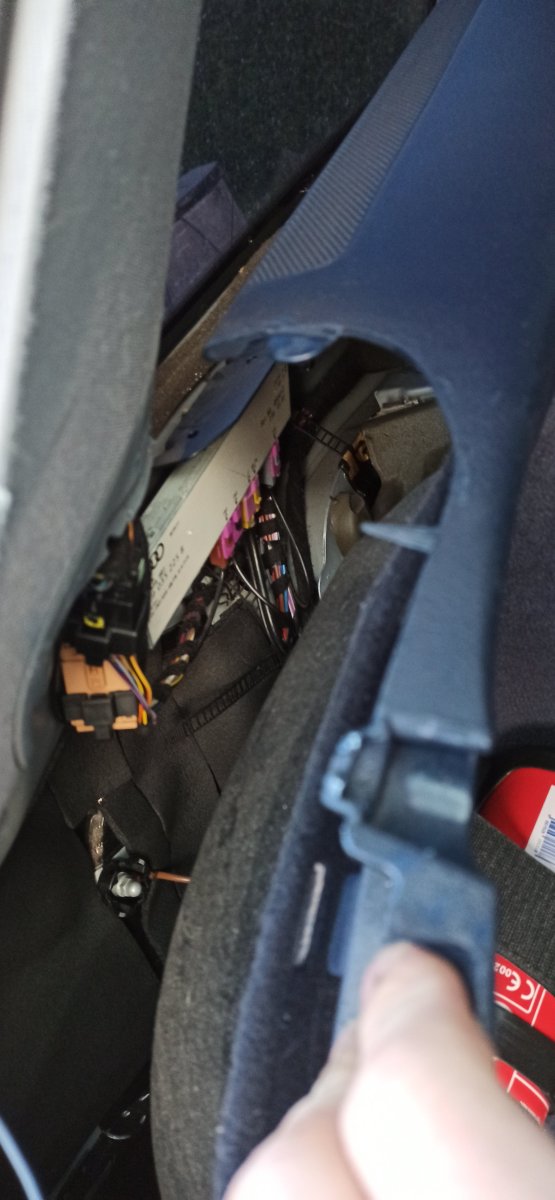

Czemu podsufitką? Idź progami. Zdemontuj podłogę bagażnika, to wystarczy żeby boczki odsunąć i przeciągnąć kabel, potem już progami resztę załatwisz. Podsufitkę łatwo złamać i duże ryzyko, że narobisz sobie więcej szkód.
Edytowane przez Langista
A przypadkiem ori wiązka nie szła podłogą? Bynajmniej ja tak ją dałem i moduł od @woszu juz  2 sezon śmiga.
Edytowane przez bombelm7
Wszystkie idą podłogą, podsufitką idzie tylko wiązka z oświetlenia.
Bombelm7 czy prowadząc kabel podsufitką rozbierałeś słupki i te plastiki przy suficie?

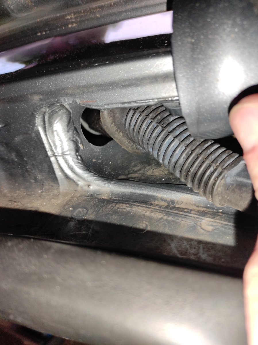

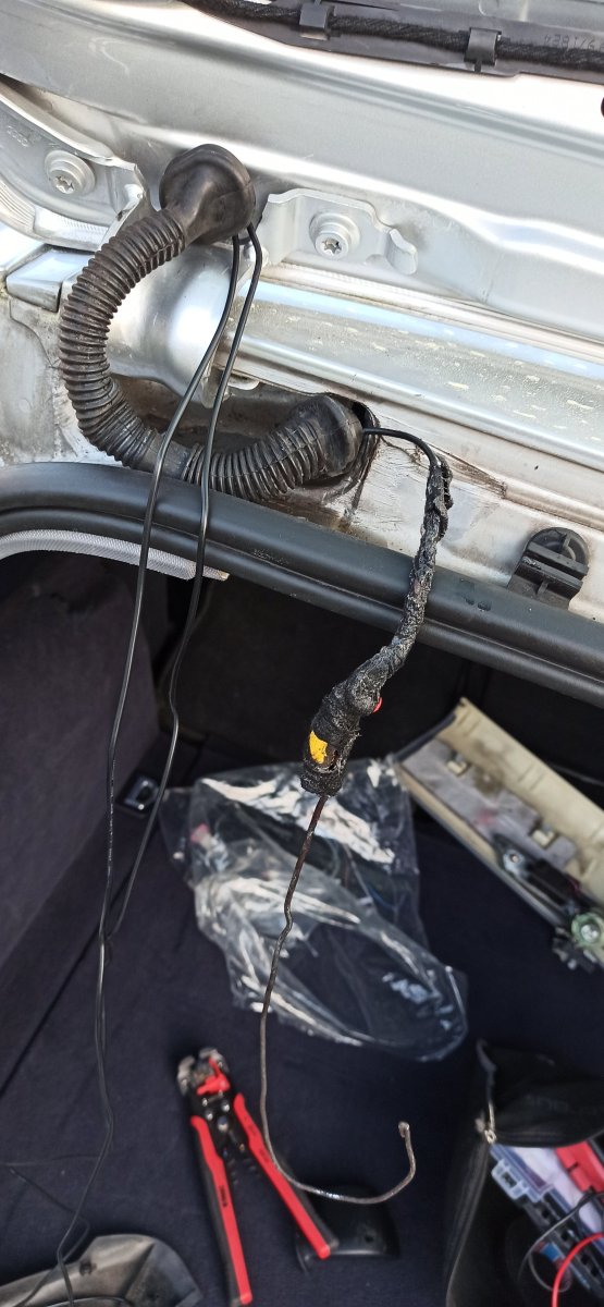

Langista też myślałem o montażu podłogą ale jedno pytanie. Mam kabel od kamery który idzie z klapy bagażnika i jak go poprowadzić do bagażnika żeby nie był widoczny? Pod uszczelką?
Wychodzisz u góry, zdejmujesz tą osłonę środkową od góry i przeciągasz kabel w słupku D (avant chyba ma słupek D, ja bym go tak nazwał). Dzisiaj będę to właśnie robić to porobię fotki co i jak.
Już za późno, poszły plastiki przy podsufitce, nie było tak trudno
Powodzenia w zamontowaniu tego z powrotem z założonymi osłonami słupków, obyś nic nie połamał :hi:
