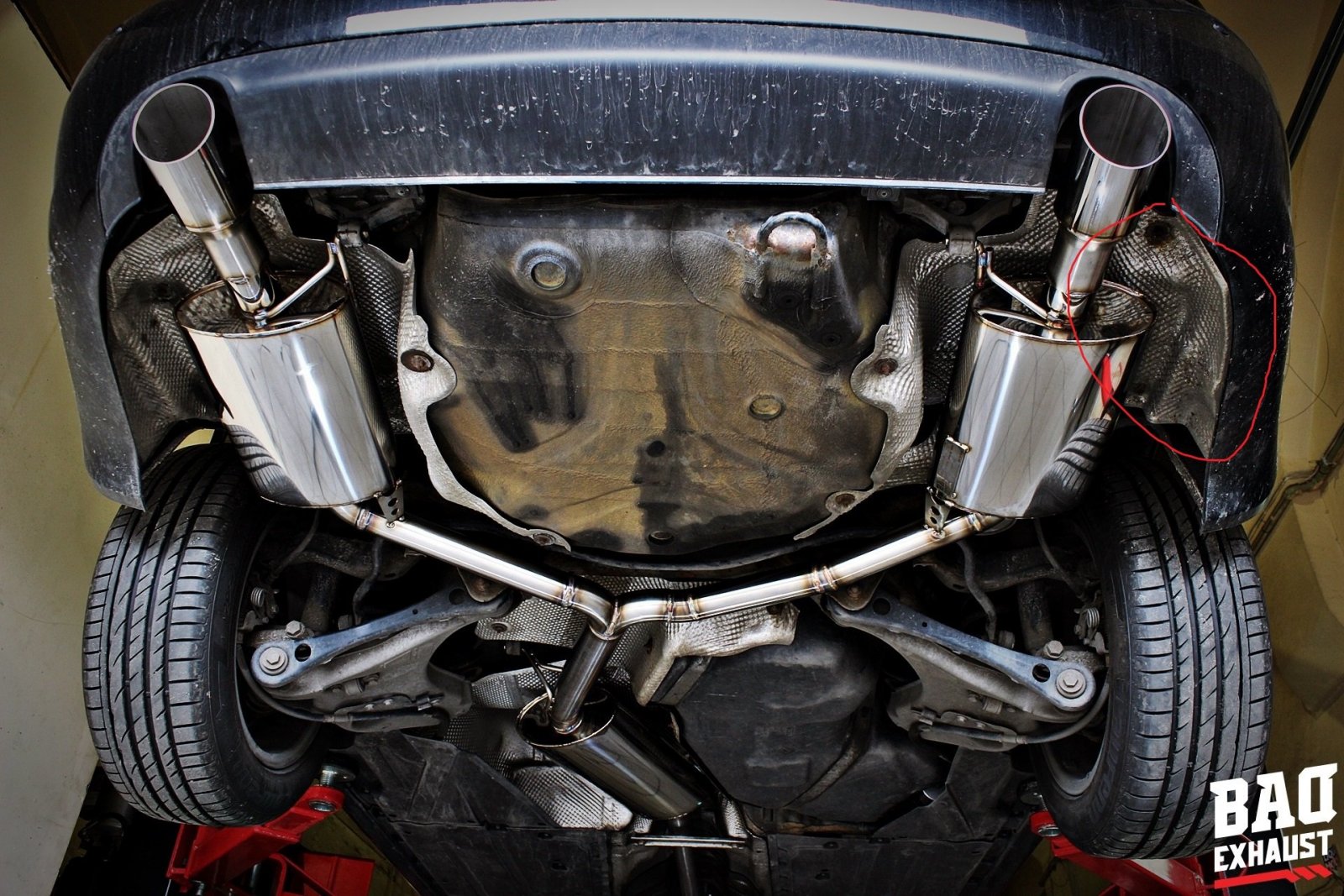

Druga sprawa. Ktoś zna numer osłony termicznej nad wydechem po prawej stornie? Mam 1.8T Quattro. Muszę ja wymienić bo widzę, że otwór na którym ta osłona się trzyma przekorodował i spadła mi na tłumik. Przy okazji może ktoś wie jakimi śrubami się to przykręca bo te chyba też się już nie nadają do niczego.

@afroo. wychodzi, że to będzie 29 i 32 bo to co mi luzno lata to mały element czyli raczej nie 22. Tylko, że numeru właśnie w tej etce online nie ma bo patrzyłem :)
EDIT: U mnie lata luźno ta osłona (przekorodował mi otwór bliżej koła i spadła na tłumik, trzyma się na jednej śrubie):
Zdjęcie zapożyczone z neta.
Edytowane przez Damianq
Faktycznie, przeszukałem i nie ma numeru dla tego elementu :eusathink:
Chyba, że będzie to w całości z nr 25
Edytowane przez afroo.
