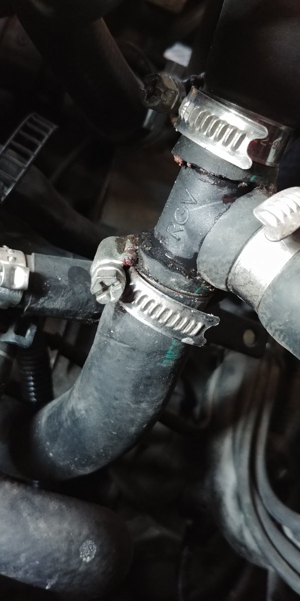

Gremlin0209 Opublikowano 21 Kwietnia 2020 Opublikowano 21 Kwietnia 2020 (edytowane) Panowie potrzebuję szybkiej informacji. Nr trójnika lub jego dokładną nazwę... Jest on pod kolektorem ssącym, obok zbiornika z płynem. Puszcza mi płyn podczas jazdy i to dosyć sporo... Help! ? Edytowane 21 Kwietnia 2020 przez Gremlin0209
MaTeo85 Opublikowano 21 Kwietnia 2020 Opublikowano 21 Kwietnia 2020 10 minut temu, Gremlin0209 napisał: Panowie potrzebuję szybkiej informacji. Nr trójnika lub jego dokładną nazwę... Jest on pod kolektorem ssącym, obok zbiornika z płynem. Puszcza mi płyn podczas jazdy i to dosyć sporo... Help! ? A tego trójnika nie dokładał przypadkiem gazownik? Bo tak wąż wygląda, jak by był cięty tępym nożem po ciemku...
pila24 Opublikowano 21 Kwietnia 2020 Opublikowano 21 Kwietnia 2020 1 minutę temu, MaTeo85 napisał: A tego trójnika nie dokładał przypadkiem gazownik? Bo tak wąż wygląda, jak by był cięty tępym nożem po ciemku... Te lipne opaski wskazują właśnie na gazownika .
Gremlin0209 Opublikowano 21 Kwietnia 2020 Opublikowano 21 Kwietnia 2020 (edytowane) 25 minut temu, MaTeo85 napisał: A tego trójnika nie dokładał przypadkiem gazownik? Bo tak wąż wygląda, jak by był cięty tępym nożem po ciemku... Szczerze to nie wiem. Gaz był zakładany w Niemczech. Póki co dokręciłem opaski, jedna była dosyć luźna (ponad pół obrotu), reszta były ok. Zobacze jutro w trasie do roboty czy coś to dało, jak nie... to nowy trójnik i opaski najwyżej ? Edit: ale tak na pewno, to trójnik od gazu, więc pewnie obojętnie jaki, tylko odpowiednie średnice, żeby były... jakie? ? Edytowane 21 Kwietnia 2020 przez Gremlin0209
MaTeo85 Opublikowano 21 Kwietnia 2020 Opublikowano 21 Kwietnia 2020 Chyba 19mm (ale najlepiej sprawdź co tam u Ciebie powinno być) polecam dobrej jakości metalowy kupić. Zobacz na przykład Phjacus.pl firma co sprzedaje graty do LPG
Rob@k Opublikowano 21 Kwietnia 2020 Opublikowano 21 Kwietnia 2020 @Gremlin0209 sprawdź dobrze węże. Te opaski lubią je przeciąć.
Gremlin0209 Opublikowano 21 Kwietnia 2020 Opublikowano 21 Kwietnia 2020 Tak zrobię, jak dokręcenie opaski nic nie da. Jutro będzie wiadomo więcej ?
