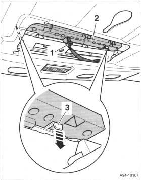

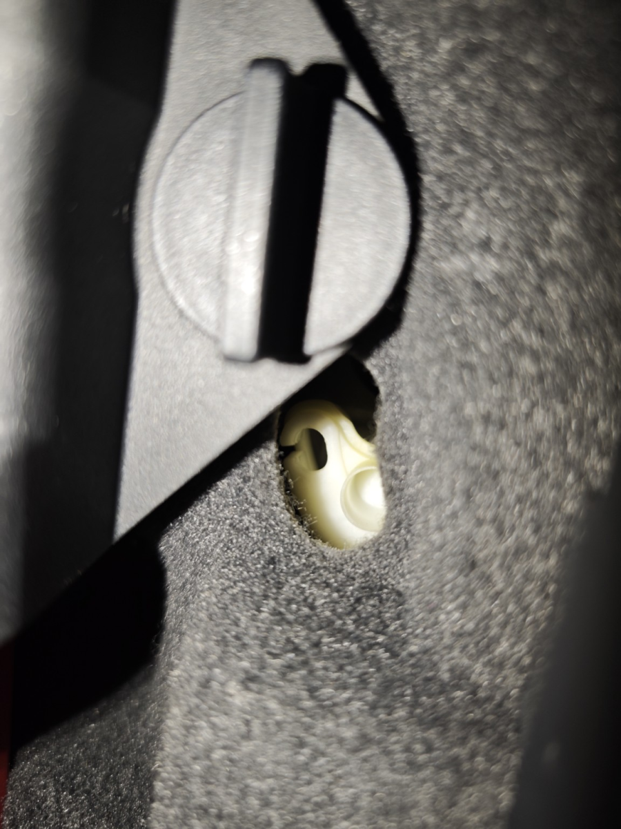

Panowie, jakie numery ma podbitka/wygłuszenie bagażnika w sedanie? Chodzi mi o górną część na grodzi, pod deską z głośnikiem i trzecim światłem stop. Zwisa mi tam lampka z podświetlenia bagażnika a tego materiału znaleźć nigdzie nie umiem żeby ją zamocować.
Wierzyć się nie chce, że z fabryki tam nic nie było 🤯 ale w necie też nigdzie zdjęcia nawet nie ma tego elementu 🤔
Nie ma tam nic., goła blacha Panie :dontknow:
Widać Audi klepało w tedy biedę, jak oszczędność dosięgła takiego kawałka tapicerki.. tylko dlaczego mi tam zwisa lampka z oświetlenia bagażnika? Wiązka rozdziela się z trzeciego światła stopu, nie ma szans żeby to jakoś w boczek poszło..
montować, pchać w świat hmmm
3 godziny temu, _małyTM_ napisał(a):
montować
Montować. :decayed:
To nawet nie kwestia oszczędności, A4 nigdy nie było jakoś wysoko pozycjonowane i zwyczajnie nie miało pewnych elementów, które charakteryzowały chociażby klasę A6. A czasy były właśnie takie, że te modele się różniły nawet takimi pierdołami, a nie tak, jak teraz, wsiadasz do A5 i nie wiesz, czy to A5, A6, czy w ogóle jeszcze coś innego.
Zwisa, bo wypięła się z górnego mocowania właśnie w tymże kawałku blachy przy krawędzi bagażnika. Na schemacie pod cyfrą 1
To by wiele wyjaśniało, dzięki wielkie :D

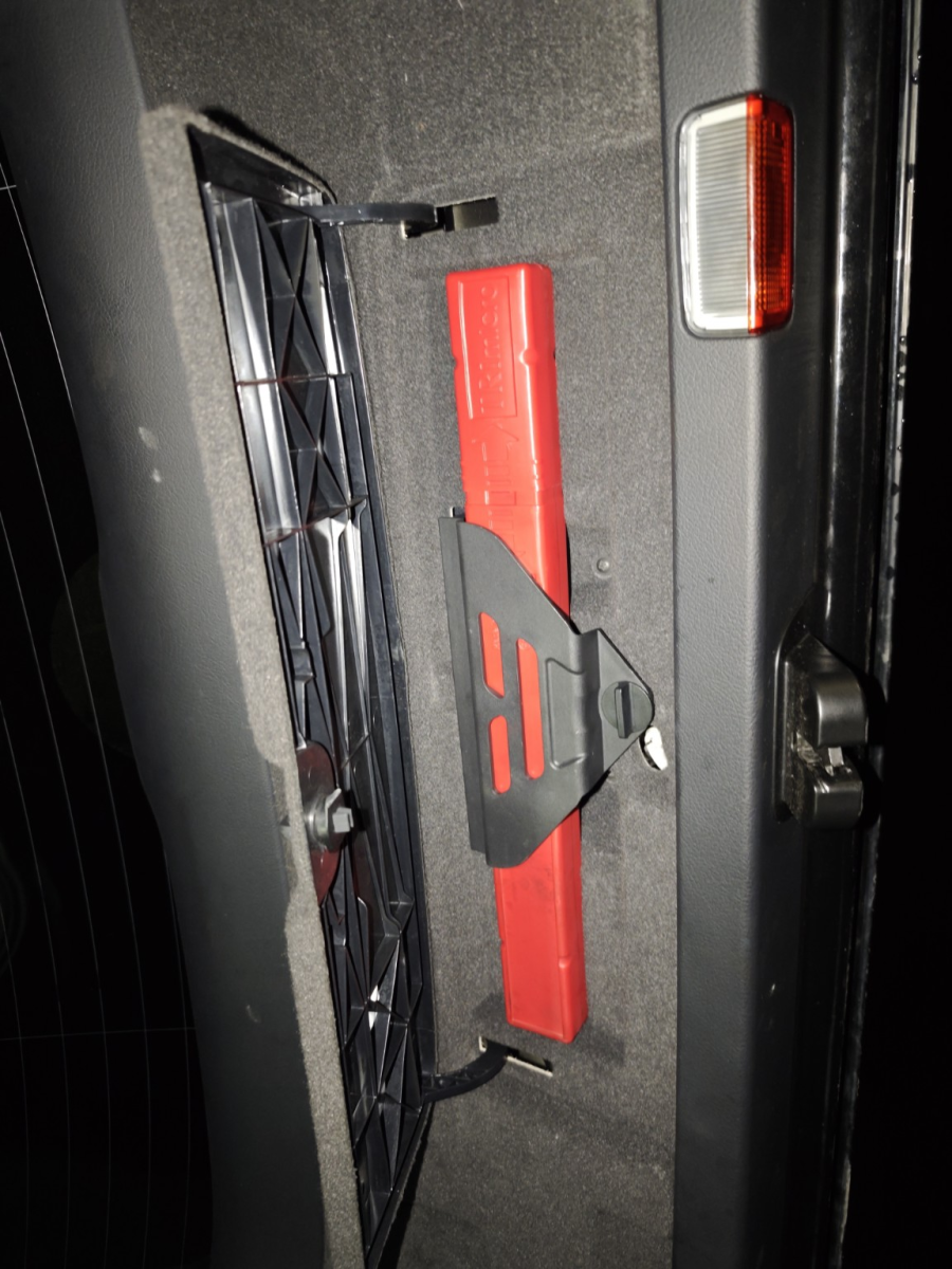

Siemka możliwe że ktoś tutaj o tym pisał ale mam taki problem z klapką od trójkąta przy bagaźniku:
image.thumb.png.ae76d1b47bd870f818522dc0f3eb6153.pngimage.thumb.png.505e56316c9afa48e03cf72911d1f988.png
Jak to wygląda tak bez rozbierania? Przy każdym otwieraniu klapy bagażnika również i ta z trójkątem otwiera się
Ułamane zapięcie. Kup co takiego i wymień
ALLEGRO.PL
Pękł rygiel. Numer to 4B9867899 4PK. Stary najłatwiej zsunąć nożykiem. Przy montażu nowego spójrz na pracę ogranicznika.
