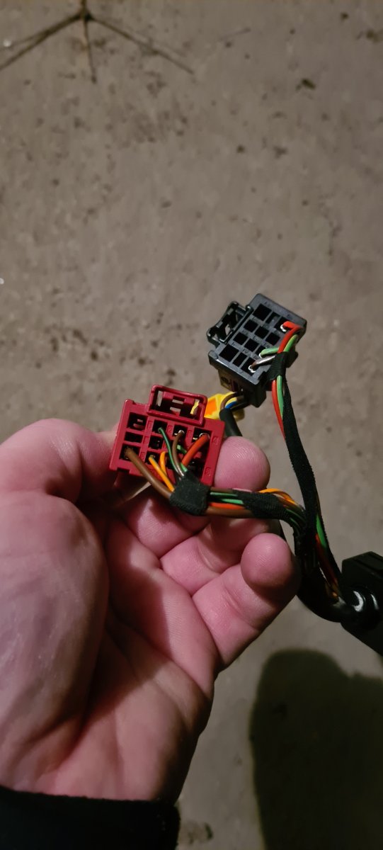

Witam, zakupiłem fotele i nie jestem pewny czy nie są czasem od wersji poliftowej, a mam przedlifta. Podobno trzeba przelutować kostkę airbag, mógłby ktoś mi podrzucić co tam trzeba polutować? Potrzebuję jakiejś kostki czy wystarczy ta z mojego starego fotela? Może ma ktoś zdjęcia?
Tak jak piszesz trzeba przelutować wtyczki przy fotelach od airbag

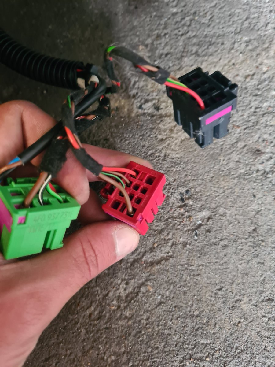

Cześć.  Kupilem do a5 2013 fotele grzane i wentylowane z a5 2015.
Fotel kierowcy nie posiada zielonej kostki , fotel pasażera taką posiada. Dlaczego?
Masz pamięć? Bo to idzie już przez moduł,nie ma kostki zielonej.
Tak mam pamięć fotela kierowcy. Nie ma modułu pod fotelem . Musze kupić. Dzięki za odzew. Sporo się na tym forum zmieniło....

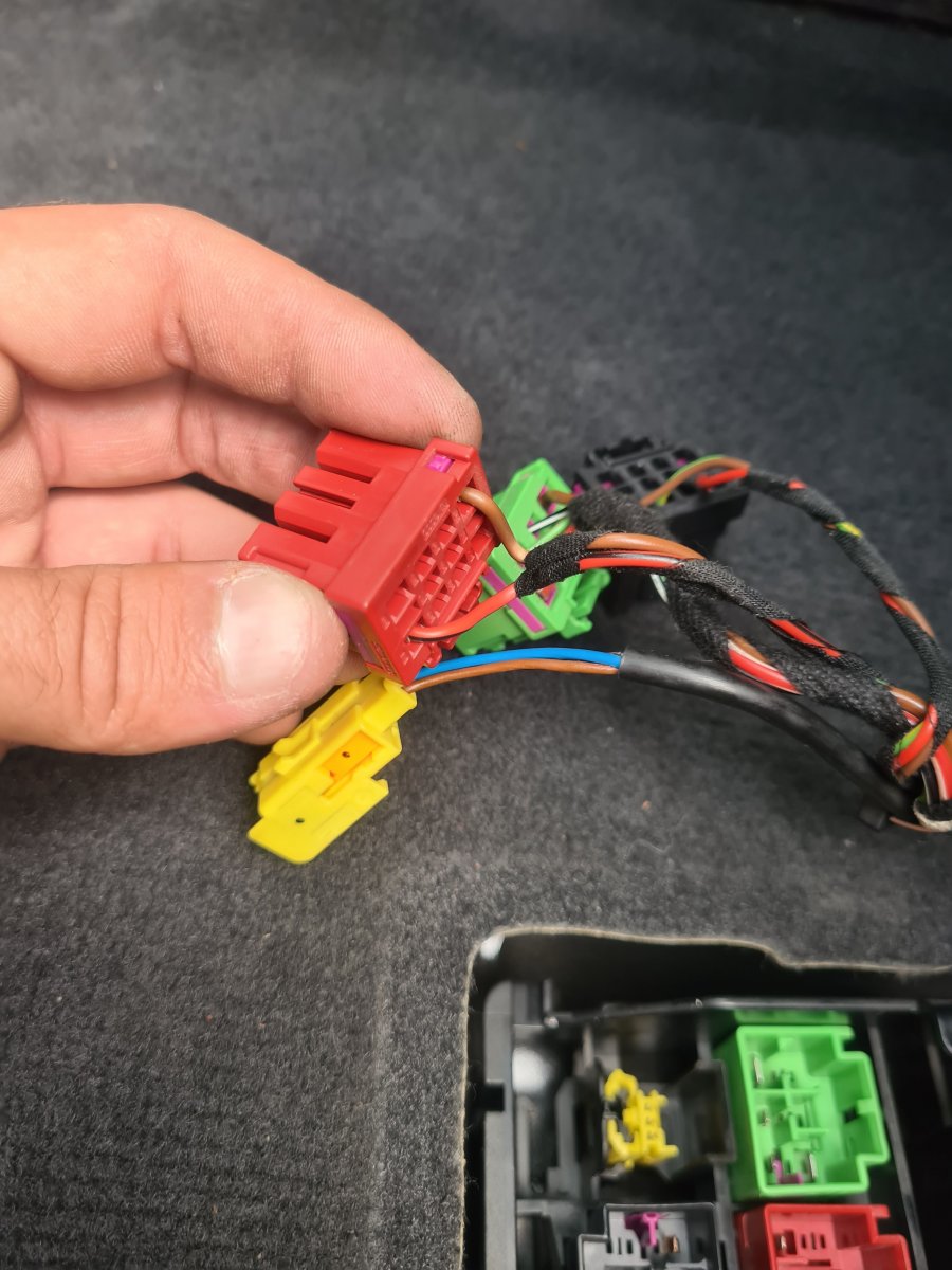

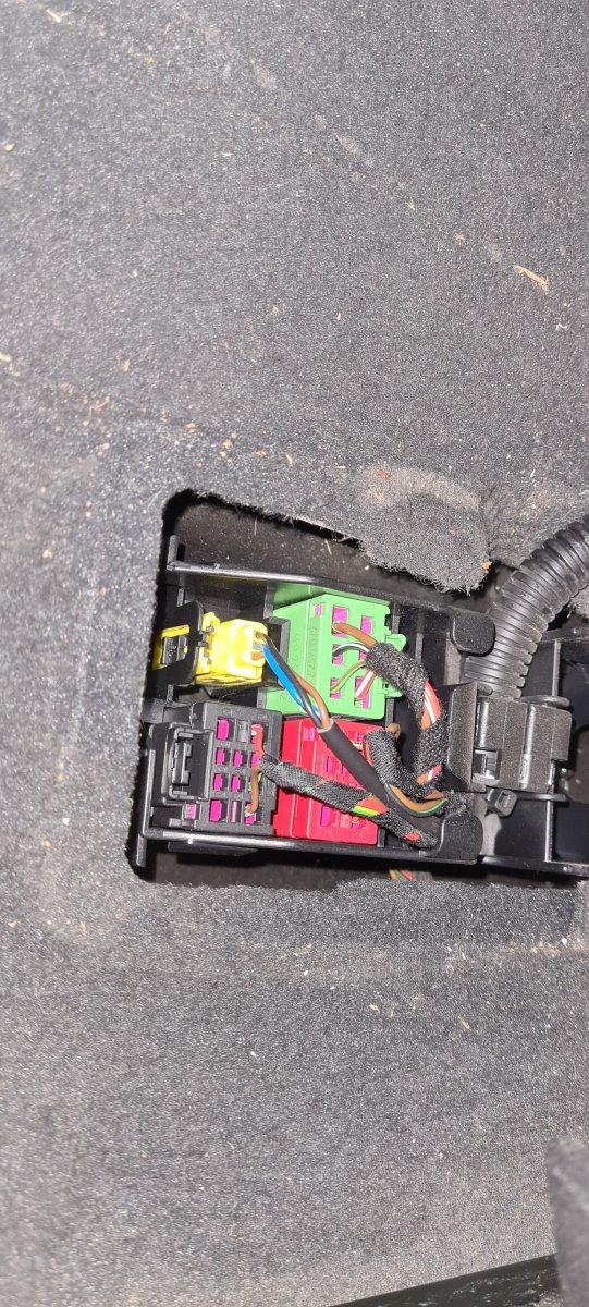

Witam, mam parę pytań w temacie wymiany foteli w A4 B8 Allroad rok 2010, na początek opisze moją sytuację:
Wnętrze ORI to fotele comfort,  beżowy welur, fotele bez sterowania elektrycznego i bez lędźwi, z podgrzewaniem i z pakietem oświetlenia przestrzeni pod nogami.
Wnętrze zakupione do podmiany to wnętrze z egzemplarza po liftingu z sedana, wersja europejska,  fotele comfort, tapicerka skórzana grafitowa, pełne sterowanie elektryczne wraz z lędźwiami, podgrzewanie i pakiet oświetlenia. Fotel pasażera posiada dodatkowo czujnik zajętości fotela.
Ponieważ włożyłem wnętrze zanim przeczytałem ten wątek na forum sugerując się brakiem konieczności dokładania czegokolwiek gdyż w podłodze są 4 gniazda, a wtyczki Airbag przelutowałem, mam teraz następujące pytania:
1.      Dołożenie instalacji pod elektryczne sterowanie foteli w przypadku gdy w standardzie jest oświetlenie – tutaj wszystko jest dobrze opisane w tym wątku, proszę tylko o potwierdzenie zanim zajmę się demontażem progów, foteli, kanapy itd. czy lista dodatkowych elementów które muszę skompletować jest pełna: J
-  10 szt pinów 000 979 134 E plus przewód (1mm^)  lub zestaw 5 gotowych przewodów (1mm^, pin 2.8) po 2 przewody na fotel do zasilania elektryki – pytanie jak robiliście czy sami zarabialiście piny czy gotowe kable rozcinaliście, przedłużaliście i łączyliście je lutując.
- Szybkozłączka do zmostkowania zasilania 12 V z fotela kierowcy na fotel pasażera
- ok 10 m kabla 1mm^ do przeciągnięcia zasilania pod tylną kanapą do fotela pasażera oraz do złapania masy dla obu foteli
-  1 szt. PIN 000 979 306 E 4,8mm  do bezpiecznika
- taśma parciana
2.       Czy mata zajętości fotela wymaga jakiegoś dodatkowego kodowania? Przy jeździe ciągle świeci mi się kontrolka braku zapiętych pasów i przez kilka minut od ruszenia występuje dodatkowo sygnał dźwiękowy mimo, że na siedzeniu pasażera nikt nie siedzi a ja mam zapięte pasy.
3.      Grzanie foteli działa, lecz bardzo powoli się nagrzewa i nawet na najwyższym poziomie jest zdecydowanie słabsze niż w fotelach materiałowych które były oryginalnie zamontowane, czy da się to jakoś ustawić/poprawić? Czy może to gorzej działać przez to, że fotele są z polifta czyli współpracowały z innym climatronikiem i innym MCE?
Aktualizacja 01.04.2021:
Wnętrze zmienione, fotele elegancko działają, dziękuję wszystkim współtwórcom tego wątku. Problem z świecącą się kontrolką niezapiętych pasów okazał się prosty do rozwiązania, uszkodzone było zapięcie pasa fotela kierowcy, wystarczyło przełożyć ją ze starego fotela. Problem maty zajętości mam niestety dalej. Wnętrze pochodzi prawdopodobnie z wersji amerykańskiej i mata zajętości wraz z klamrą pasa jest podłączona do dodatkowego modułu i dopiero z tego modułu wychodzą piny na czarną kostkę. Piny w czarnej kostce nie są te same co w wersji europejskiej, czeka mnie prawdopodobnie przekładka maty i zapięcia pasa wraz z instalacją ze starego fotela. Jeżeli ktoś ma inny pomysł na rozwiązanie tego problemu to proszę o sugestię.

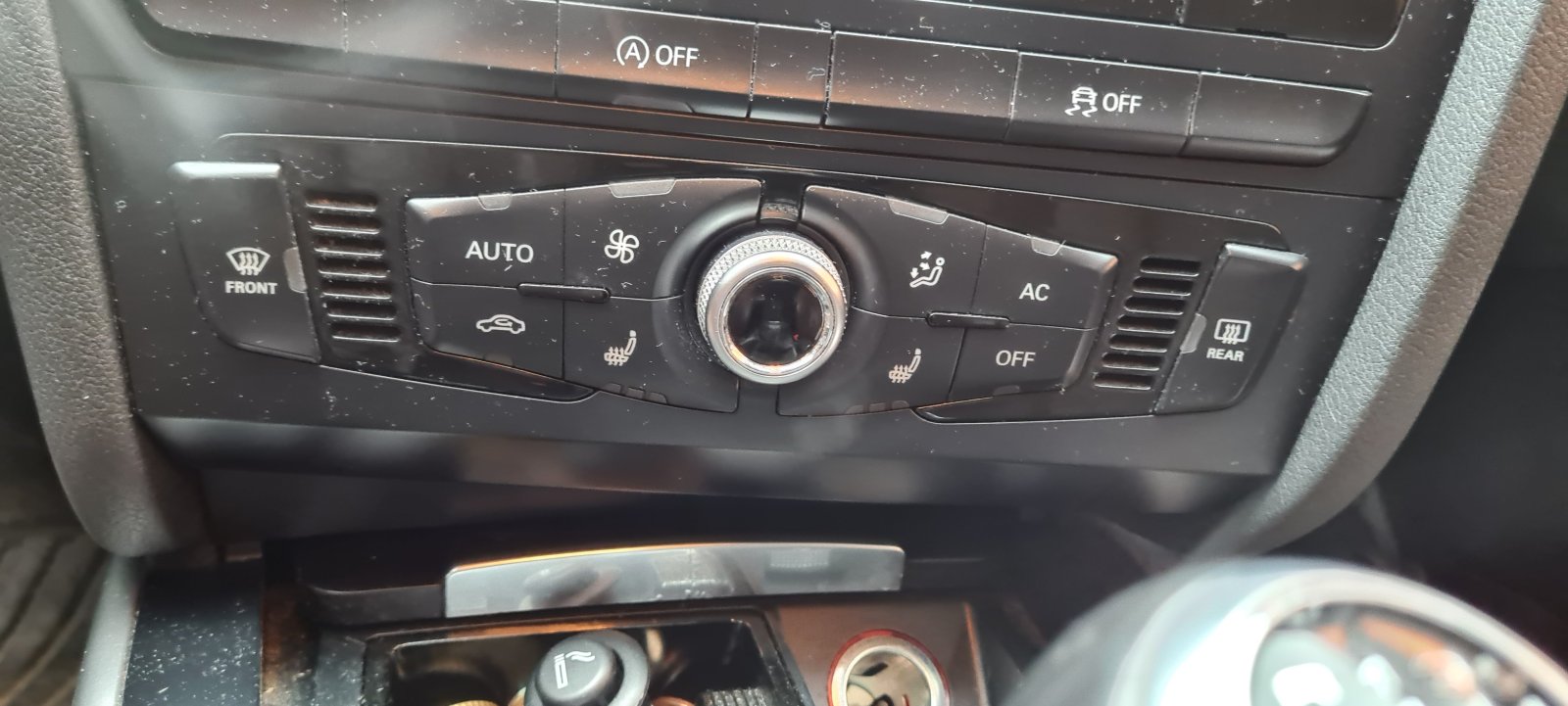

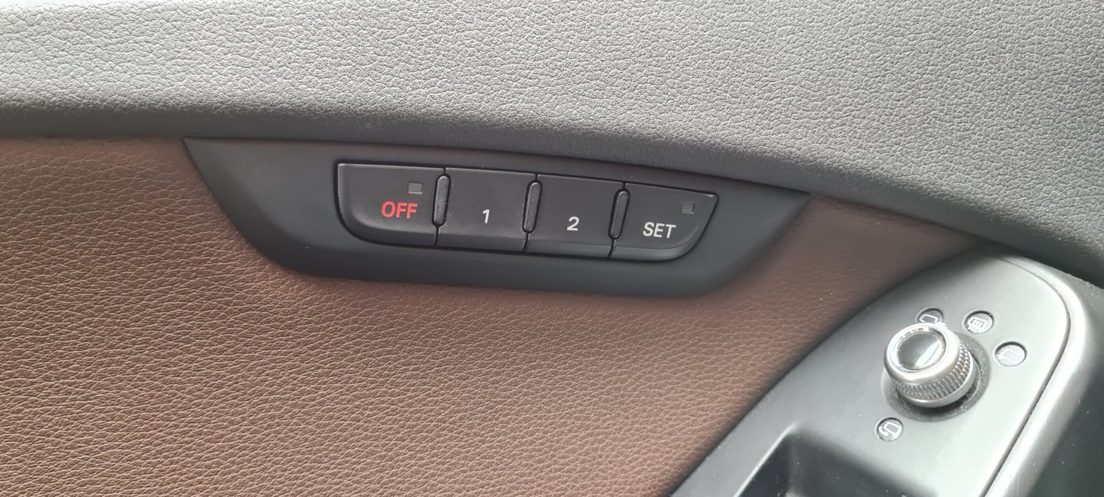

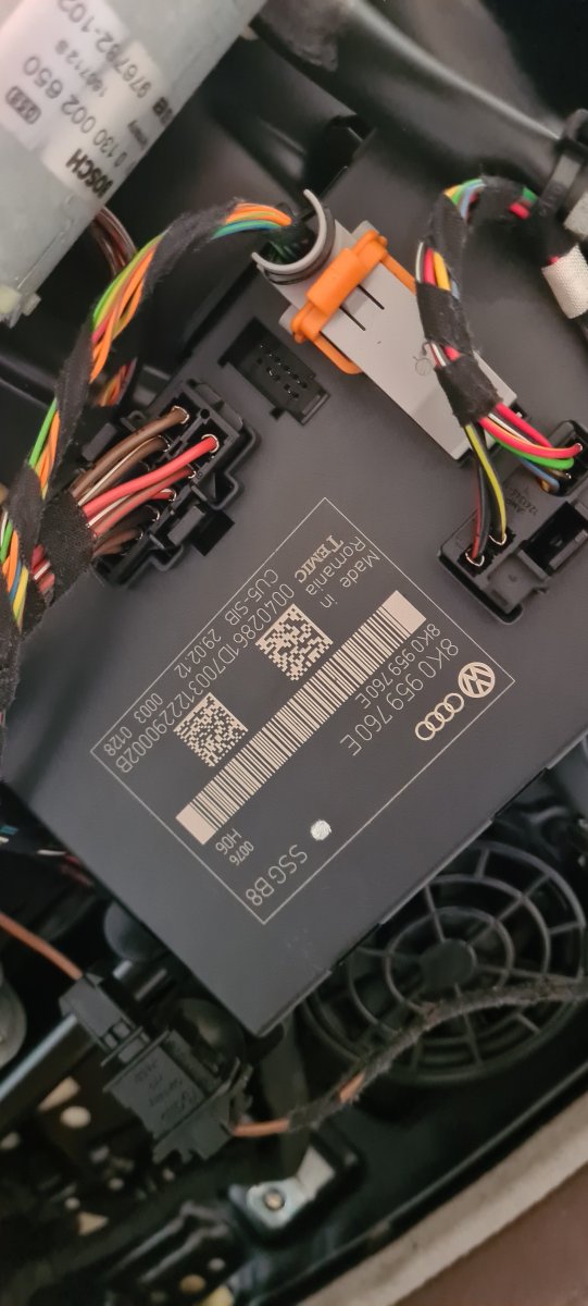

Witam, chciałbym odświeżyć troszkę temat. Niedawno wymieniłem swoje fotele na pełną elektrykę (grzane, el. ustawiane, el.lędźwie, wentylowane) z modułem 8K0 959 760 E pod siedzeniem kierowcy i moduł pamięci fotel w boczku, 20220118_122236.thumb.jpg.211dd94a52c5fe325cadb99076a7fa65.jpg20220216_124556.thumb.jpg.4e1ca21a26d4d3ca29cf11b9c28255c1.jpg  który świeci ale nie działa. Wcześniej miałem siedzenia grzane i el.lęździe20220114_202822.thumb.jpg.957fcdc1d8921c1e9354d7f493abbc02.jpg więc kostki pasują prawidłowo20220114_194925.thumb.jpg.ae87a9613e0429fbd7e07aff969a19a8.jpg ale po przełożeniu teraz nie działa podgrzewanie i wentylacja. Czego jeszcze brakuje żeby to zadziałało?
Moduł klimatyzacji jednostrefowy 20220216_124549.thumb.jpg.279fe063acd9b68143b9924c9cafb0e5.jpg
Proszę o pomoc i podpowiedzi :)
Z tego co doczytałem to moduł w drzwiach powinien być inny - odpowiedni do tego modułu ale jaki?
Edytowane przez leonbak
