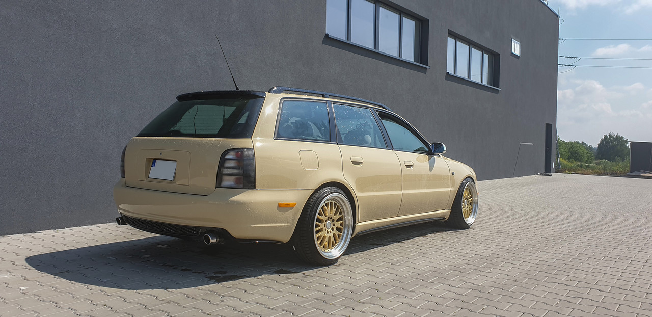

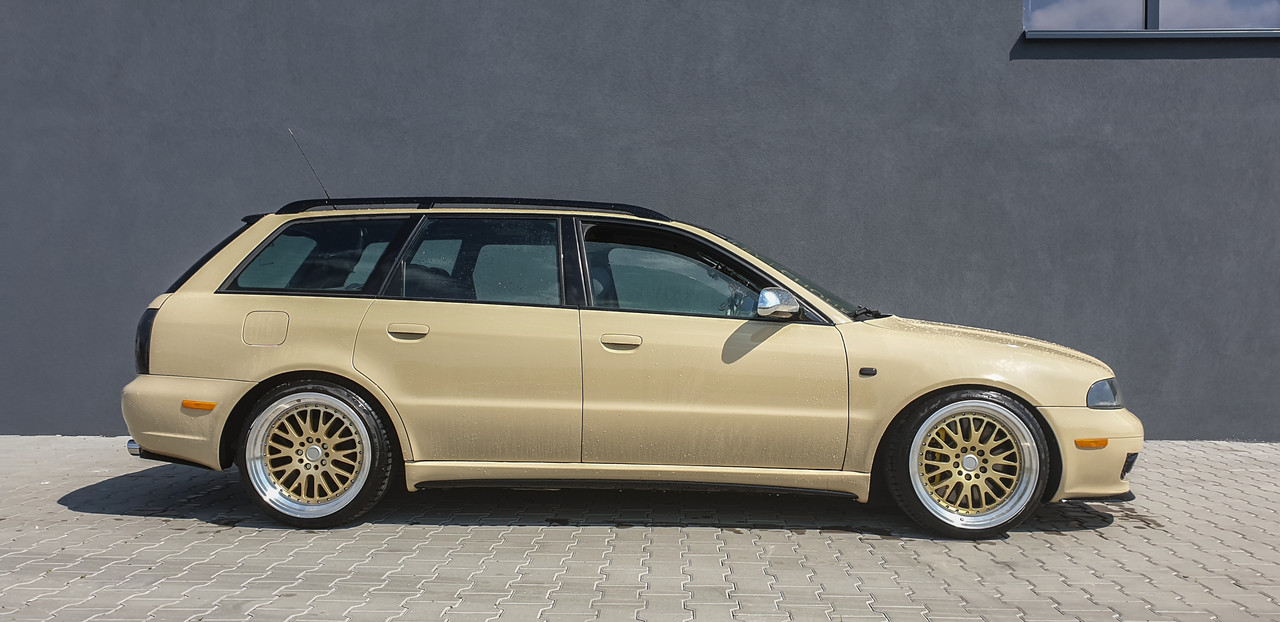

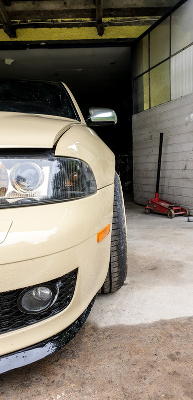

Auto po polerce
Znowu zjebales mi dzien:blowup:
Myślałem że zrobiłeś krok w tyl ale całość jest pikna..
Edytowane przez wesz82
wygląda bardzo dobrze!
To jeszcze nie koniec, dwa elementy sie lakierują i progi nie na aucie jeszcze. Ale myśle ze ten weekend/przyszły tydzień będzie już sesyjka, jeszcze potrzebuje do spawacza aluminium podskoczyć.
Zastanawiam sie czy nie zrobić na rancie klapy akcentu z A6, pasek chrom docięty do klapy i zrobiony w czarny połysk
Na pewno dałbym folię na zderzak tak by nie rysowalo się podczas wkladania czegoś do bagażnika.
Pasek ale a6 może być dobrym krokiem.
Jestem ciekaw tego koloru w pełnym słońcu. Lusterka zostają takie czy ida w kolor budy a może czarny połysk?:naughty:
Lusterka zostają chrom, jeszcze trzeba je dopracować. Zostały przetarte papierami, potraktowane 2 sugerowanymi pastami, ale to jeszcze nie jest petarda :unsure:

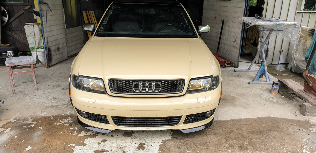

Koła z przodu są specjalnie tak wystawione dystansem czy takie parametry mają po prostu? Jakbyś chciał je trochę schować a przy okazji poprawić prowadzenie w zakrętach to polecam acentryczne tuleje górnych wahaczy, wychodzi o 1' większy negatyw :)
To na potrzeby lakierowania, auto jest podniesione tak by mozna było swobodnie nad nim pracować :) Jak tylko odbiore to rzecz jasna idzie na dół. Przód wstepnie et40 + 20 tył et40 + 25 dla 9,5cala.
Ogólnie nie potrzebuje wiekszego negatywu niż ten co wyniknie samoistnie przy tej glebie co mam, z ciekawosci popatrzyłem na te tuleje, ale nie widze tego dla B5

Podsumowując zakres prac:
- zerwanie folii, dotarcie starego lakieru, usuniecie nalotów rdzy(była), malowanie całego auta i polerka
- przespawane błotniki, zyskałem ok 2cm i dalej ładny rant.
- wymiana klapy i modyfikacja blendy
- wymiana zderzaka i wspawanie nowego dyfuzora na 2 wydechy, przespawanie i dopasowanie wydechu
- modyfikacja błotników pod licowanie z progiem S4
- montaż spliterów zderzaków
- wymiana grila na RS4, malowanie wszystkich kratek w czarny połysk
- malowanie relingów, mocowań lusterek, ramion wycieraczek
- usuniecie tylnej wycieraczki
- montaz fabrycznych ramek szyb chrom, przemalowanych w czarny połysk
- montaż lampek obrysowych
Zapomniałem tylko jednej ważnej kwestii, zrobienia mocowań dla nadkoli plastikowych, dalej jest fuszerka w postaci wycietych kawałków:facepalm:
