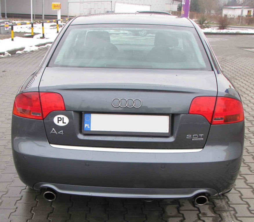

Dwa miesiące temu wpadła w moje ręce długo oczekiwana B7 2.0TFSI. Samochodu w tej konfiguracji szukałem sporo czasu, a to dlatego, że nie lubię przymykać oka na coś, czego nie posiada, a co chciałem na mus, by posiadała. Początkowo miała być B6 1.8T lecz w zestawienu z Q i Tipem jest praktycznie nie do zdobycia. Padło więc na B7, no trudno niech już będzie.. :grin:
Wcześniej nie było jakoś czasu i weny by się pochwalić, więc przy okazji relaksu na koniec majowego weekendu postanowiłem trochę o niej napisać.
B7 produkcja 07.2006r. - model 2007
2.0TFSI BWE Quattro Tiptronic sedan F5/LX7Z/Dolphin Gray Prl.
kraj pochodzenia Szwajcaria
obecny przebieg 110tys udokumentowany ASO + książka

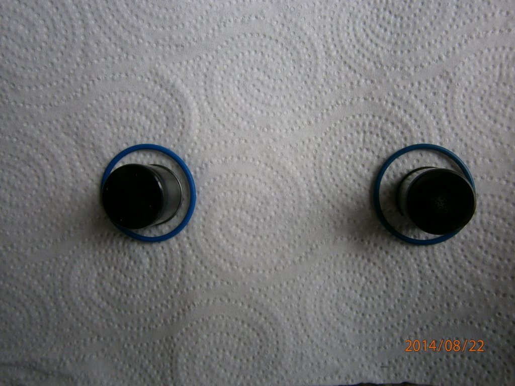

  • wyeliminowanie bolączek jednostki napędowej - DV, szklanka HPFP, łańcuszek i napinacz fazatora, odma, n80 :thumbup1:

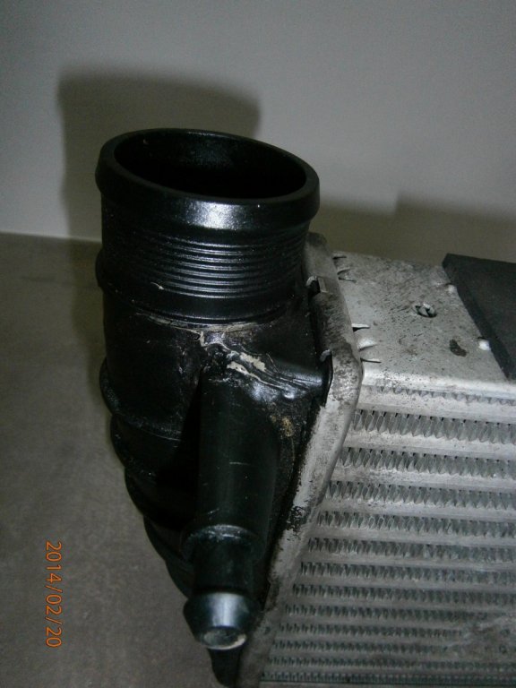

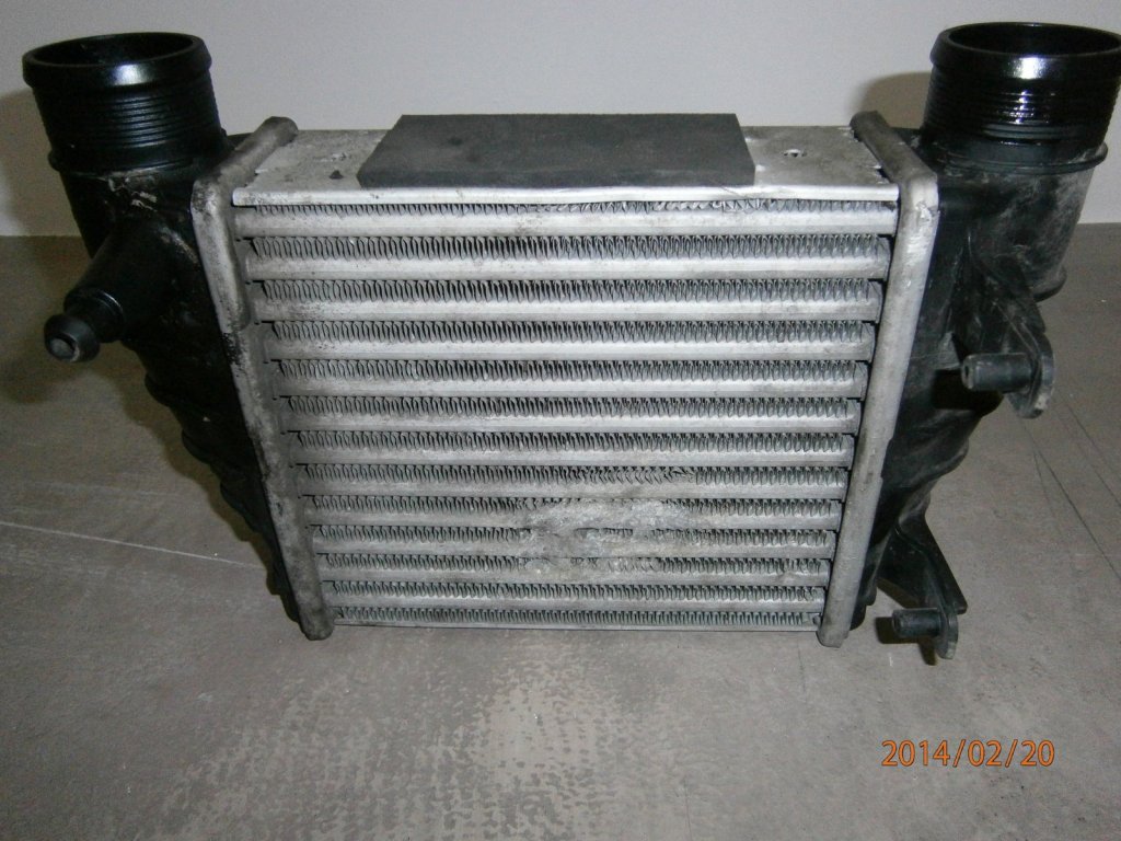

=> W międzyczasie wpadł nowy intercooler, z pomocą przyszedł ebay.de, a tu foty jak wyglądał stary, aż strach na to patrzeć

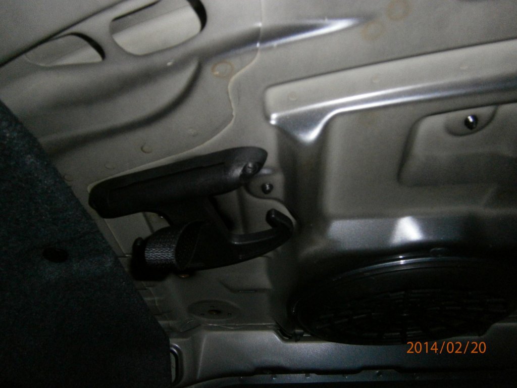

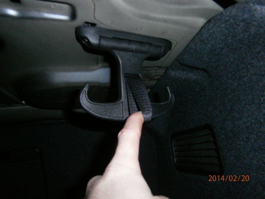

=> Chwytaki na torby do bagażnika z ASO, w sedanie mega przydatne jeśli ktoś nie ma siatki

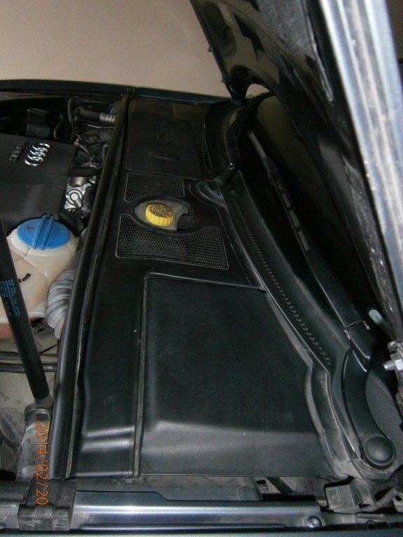

=> Ori podszybie z osłoną na aku, dobra sprawa patrząc na ilość syfu, który się na nim zbiera, a nie wpada pod aku

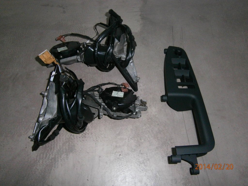

=> Składane lustra od kolegi szeryf85 :hi: + blenda w drzwi z joyem

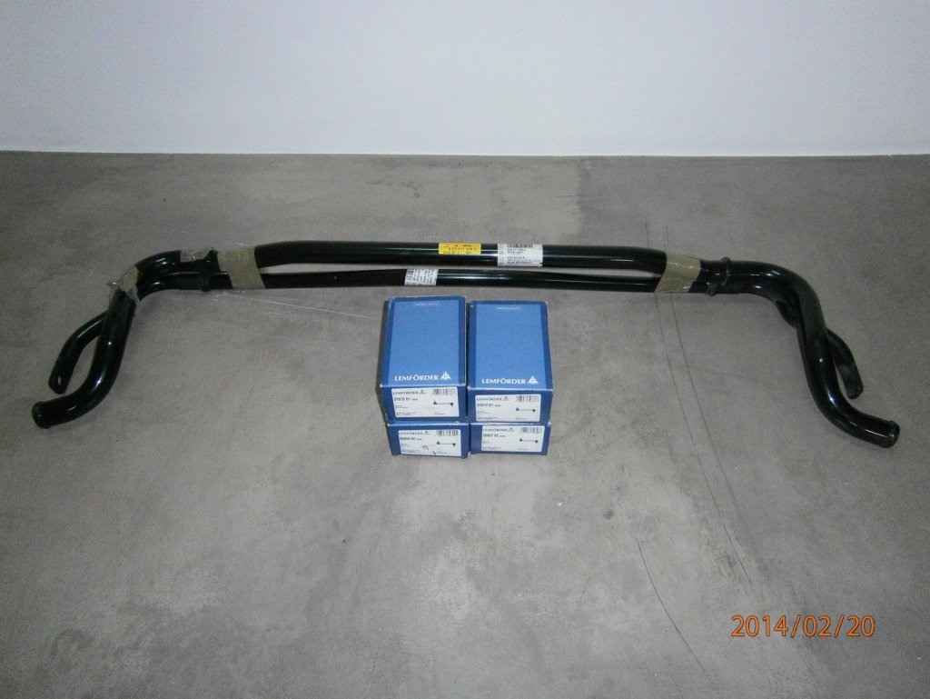

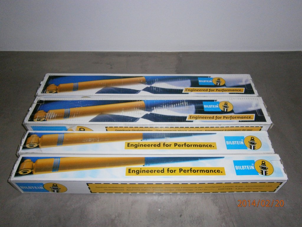

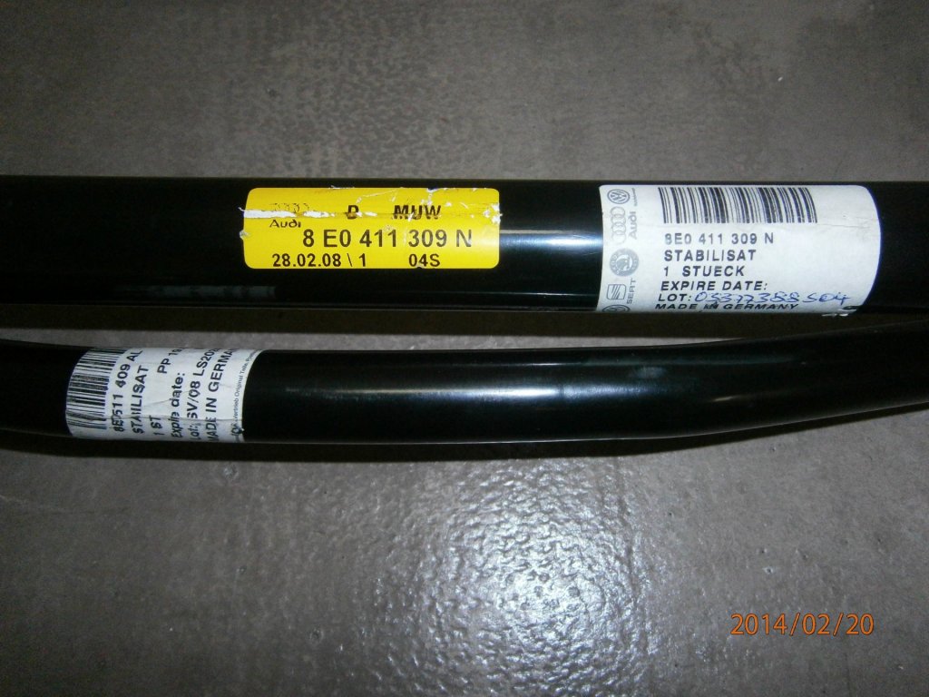

=> Stabilizatory z rsa, nówki od kolegi z forum, niestety nicka nie pamiętam :confused4: + nowe łączniki Lema + komplet Bilsteinów B8 oczywiście wszystko od dzika :hi:
Do pełni szczęścia brakuje tylko kompletu springów Eibach Pro-Kit - może ktoś ma dojścia i może wyrwać taniej niż w ic (702zł) to będę zobowiązany za info :naughty:

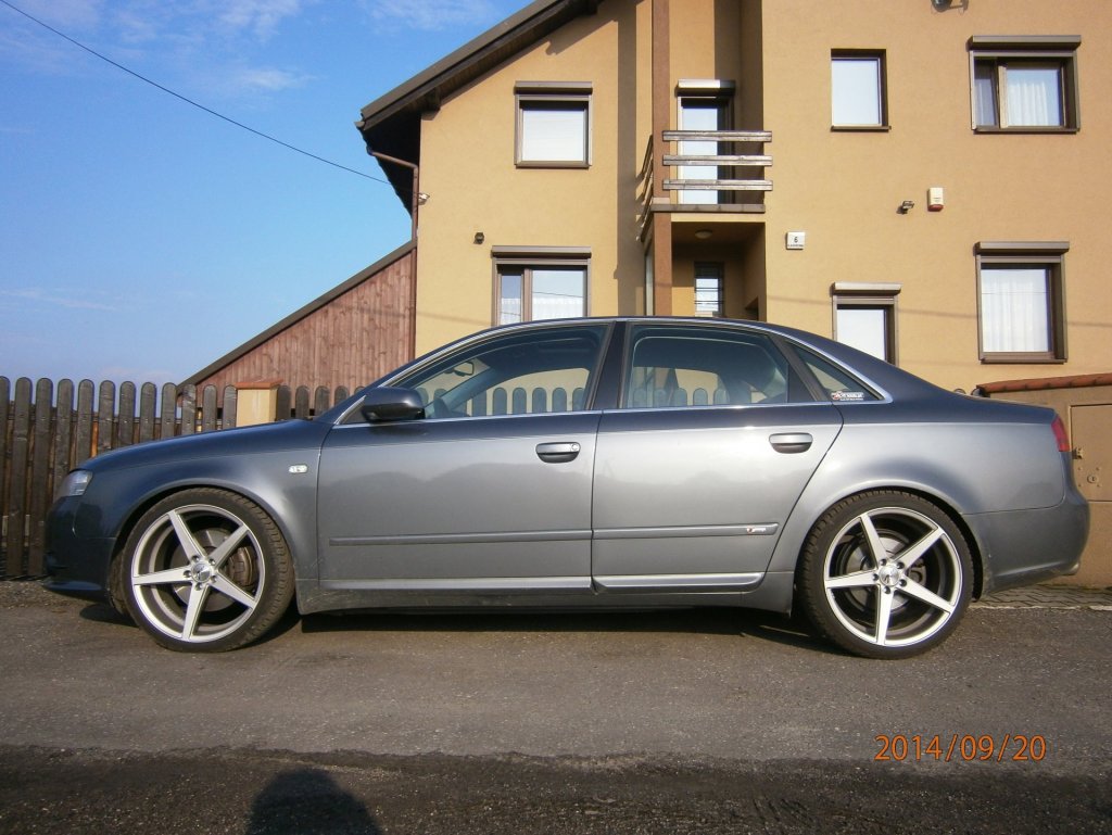

Aktualnie delfin wygląda tak
Wiem, jest brudny. :facepalm: Auto stoi już na Eibachu -30mm, amorkach Bilstein B8 i stabilizatorach z RSa. Kółko 19' 8.5j et30 z gumami Uniroyal RainSport3 235/35. Prowadzenie na plus, na komfort też nie narzekam, pomimo, iż jest dużo sztywniej niż na 1BA. W trasie sama przyjemność. Na springach usiadł ładnie, przód ~65cm, a tył ~65,5cm. Niżej nie będzie bo nie wjadę do garażu. ; ]

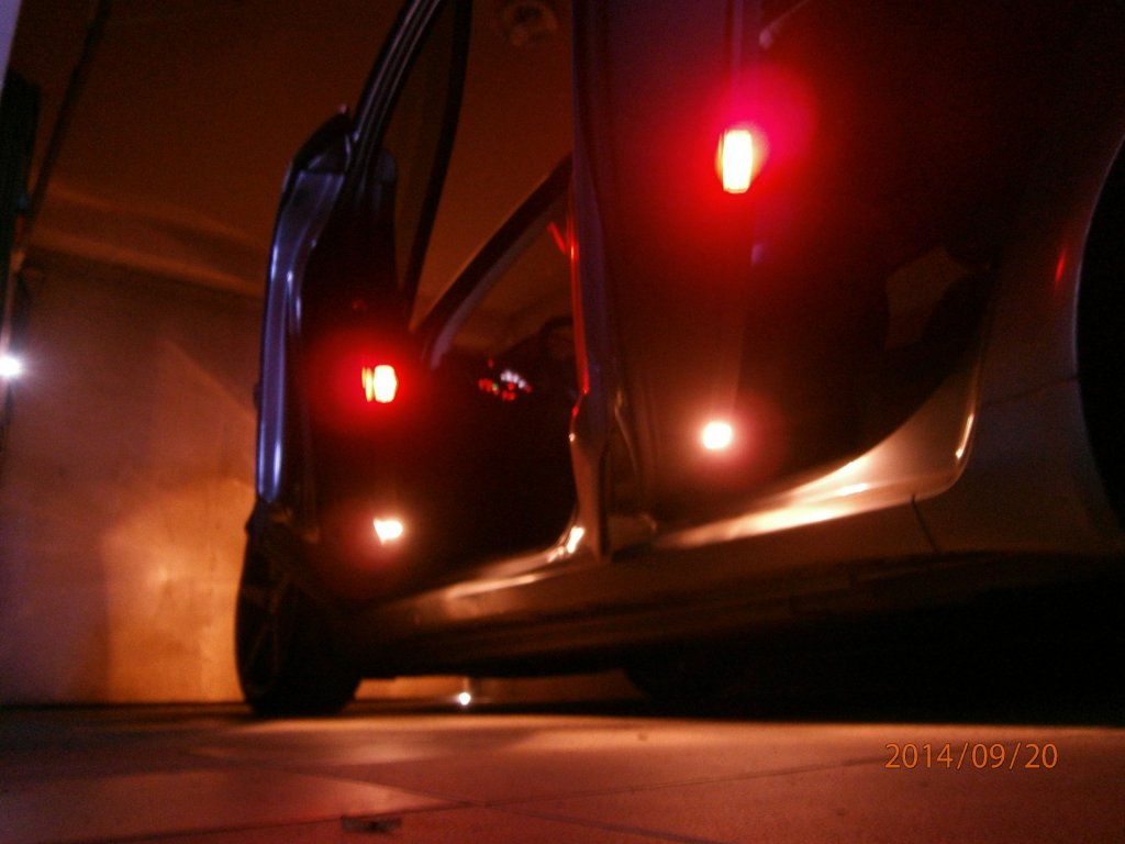

Składane lustra ogarnięte, do tego pakiet światło w drzwi plus podświetlenie klameczek i tak to wygląda

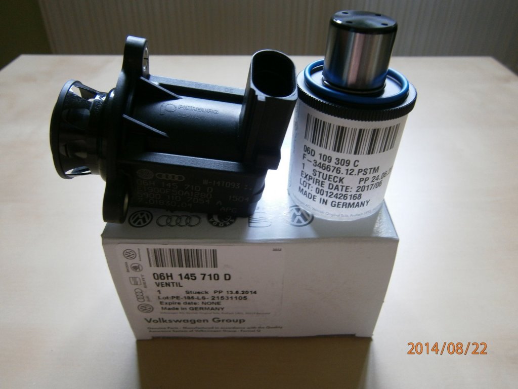

Bolączki silnika i turbiny tej generacji wyeliminowane - nowa szklanka popychacza hpfp wraz z oringiem oraz zawór dv z poprawioną membraną
