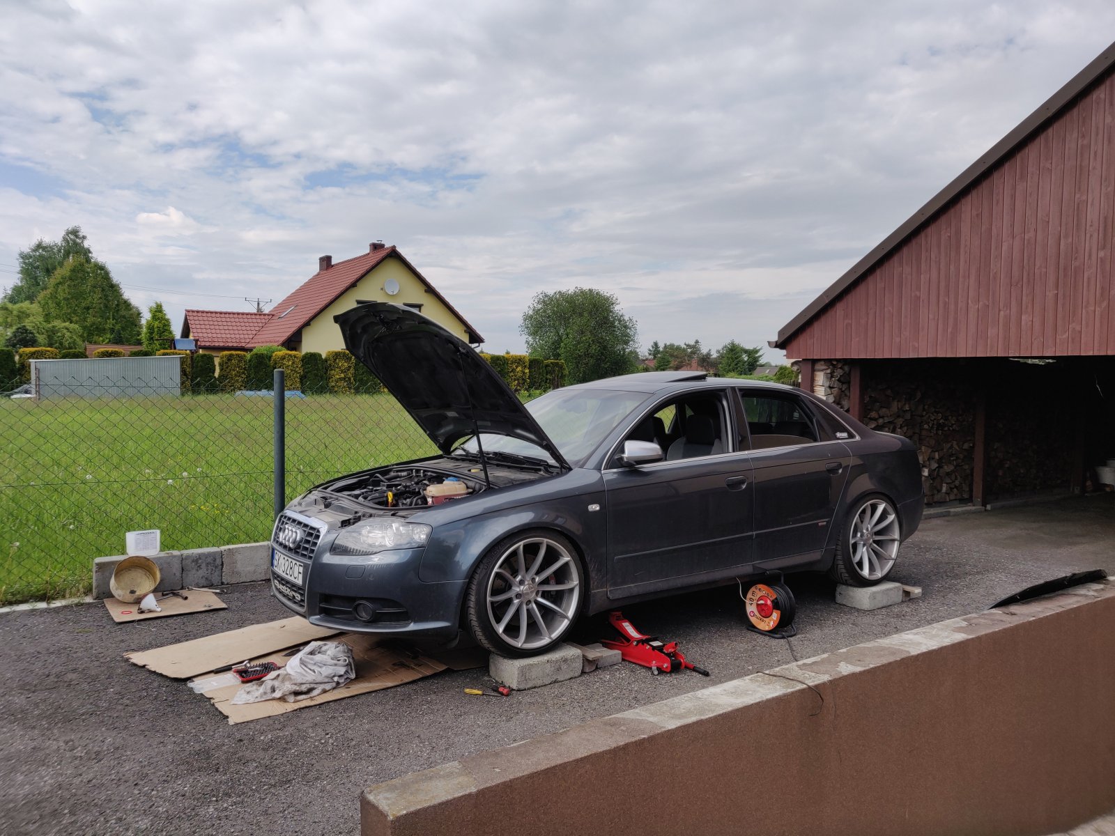

Doroczny polowy serwis olejowy.
Przeszedłem z Motula Sport 5W50 po płukance na Meguin Super Leichtlauf 5W40. Z czasem się zobaczy, czy słusznie.

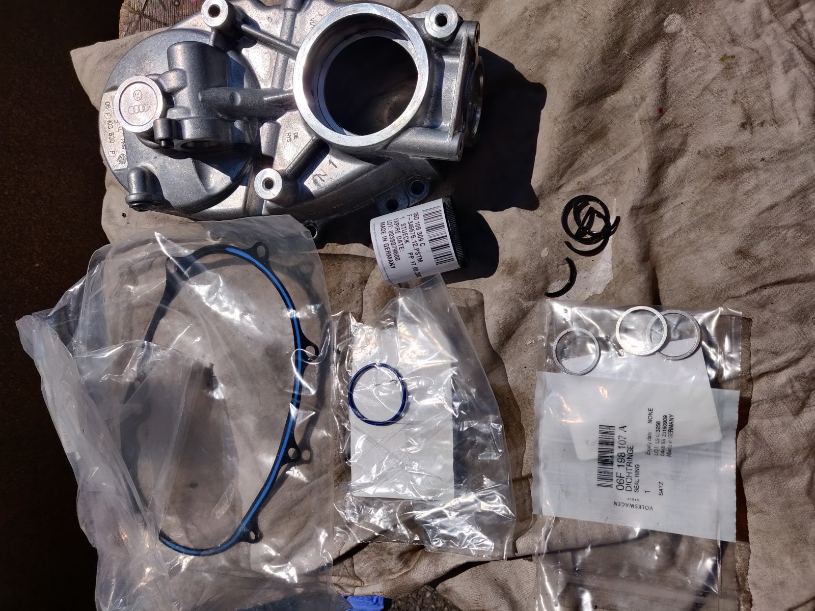

Przy jednej robocie zdemontowałem dekiel zmiennych faz w celu inspekcji napinacza, łańcucha, fazatora i wałków. Wszystko tam w porządku. Fazator dostał nowe pierścienie - i słusznie - jeden był już pęknięty, a drugi strzelił przy demontażu. Do tego nowa szklanka hpfp wraz z oringiem, mimo, iż stara, którą wymieniałem jakiś czas temu nie wykazywała żadnego nadmiernego zużycia. Uszczelki, śruby, pierdoły.

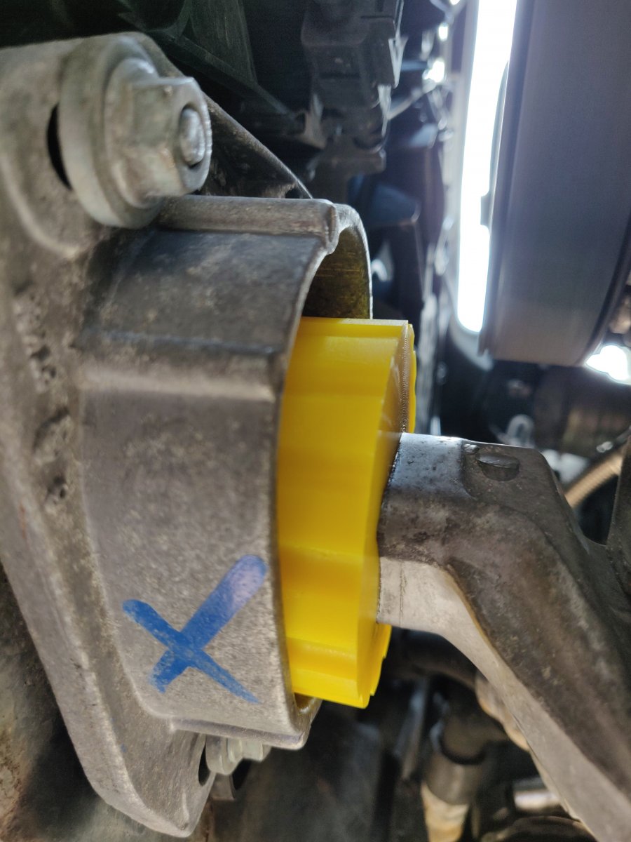

Na czas testów przedni ori odbój wysłany na wakacje. W jego miejsce żółty Powerflex.
Opinie, iż powoduje większe i intensywniejsze przekazywanie drgań z silnika na wnętrze w moim przypadku się nie sprawdziły. Komfort ten sam co na ori, a silnik wertykalnie mniej pracuje. Uważam, że przy manualnej skrzyni różnice podczas agresywnej zmiany biegów byłyby bardziej odczuwalne niż przy Tipie.

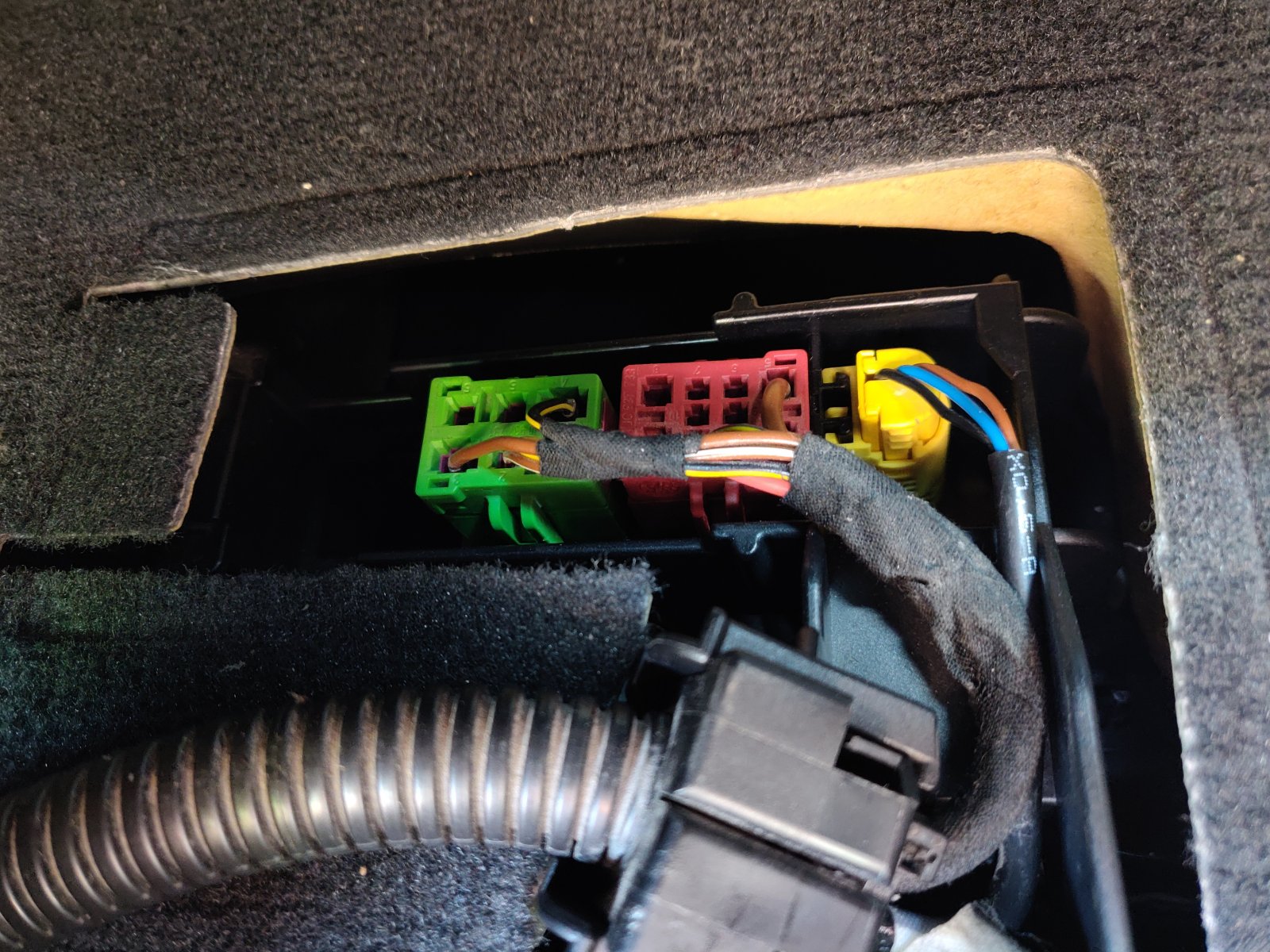

Z przyjemniejszych rzeczy dokończyłem nareszcie instalację elektryki foteli, gdyż moje placki były manualne, a czerwonej kostki z fabryki nie dali. Wykonane na gotowych wiązkach od kaju. Sama przyjemność montowania.

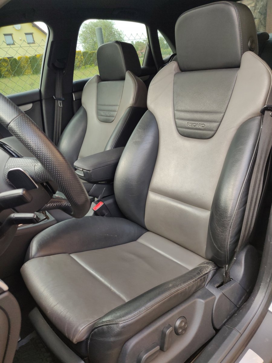

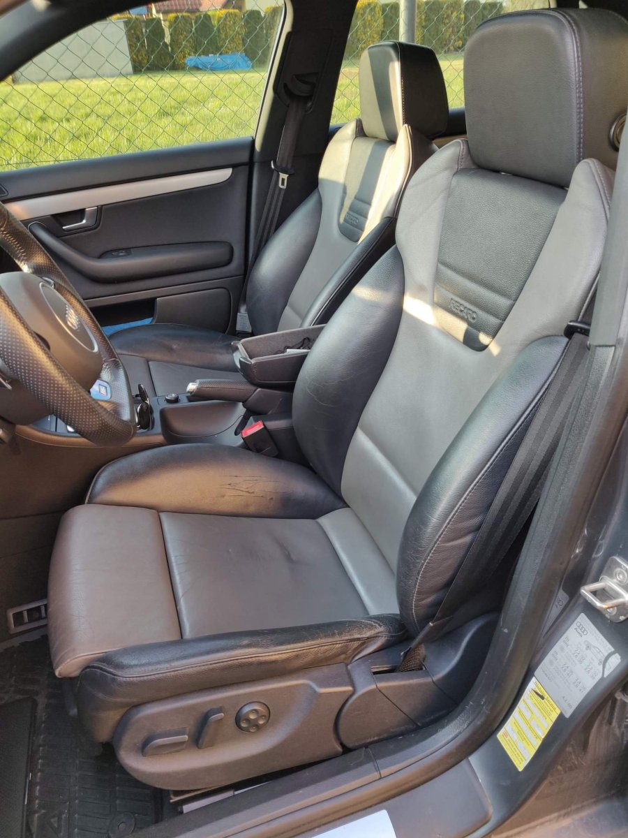

Elektryka jest to trzeba sprawdzić, czy działa. W tym celu zaopatrzyłem się w bieda wersję Recaro. Dwukolorowa skóra w pełnej elektryce, grzane, siatki na oparciach, schowki pod siedziskami, lampki przestrzeni na nogi, w oparciu kanapy otwór z rękawem na narty, w podłokietniku uchwyty na kubki.
A bieda wersja bo pełna skóra... Nie tak miało być. Ale popyt wyprzedza podaż w temacie Recaro z alcantarą. Pojeżdżę, odparzę latem i odmrożę zimą d00pe to może się trafi ktoś na wymianę. Żeby nie marudzić tak fest to przyznaję, że chociaż kolor mi siadł. Także ten.
Kup dobie mały nożycowy podnośnik, te cegły to nie jest dobry pomysł
Odpowiem Ci po Twojemu - w d00pie byłeś g00wno widziałeś. ;)
A tak serio to nie będę tłumaczył dlaczego tak, a nie inaczej. W każdym razie na tym wspomnianym podnośniku prędzej się coś wyyebie niż na tym, co widać.
Koniec tematu.

Ładna mi bieda te Recaro!
Było by pół biedy gdyby była to półskóra. ;)

Chętnie zamienię na to samo w alkantarze. Ale z racji, że to mało prawdopodobne to za 2.6k cebulionów też oddam.
ja szukam do eSy foteli ze srodkami z alkantarą bo ślizga mi sie d...a na skórze
i wqu...ia mnie to strasznie, latem odparzam du...sko a zimą zimno, zanim sie nagrzeję

Dokładnie z tego samego powodu nie chciałem pełnej skóry, a że trafiła się w fajnej opcji to wziąłem żeby się przekonać.
Jak widać zdania nie zmieniłem i nadal poszukuję alkantary.

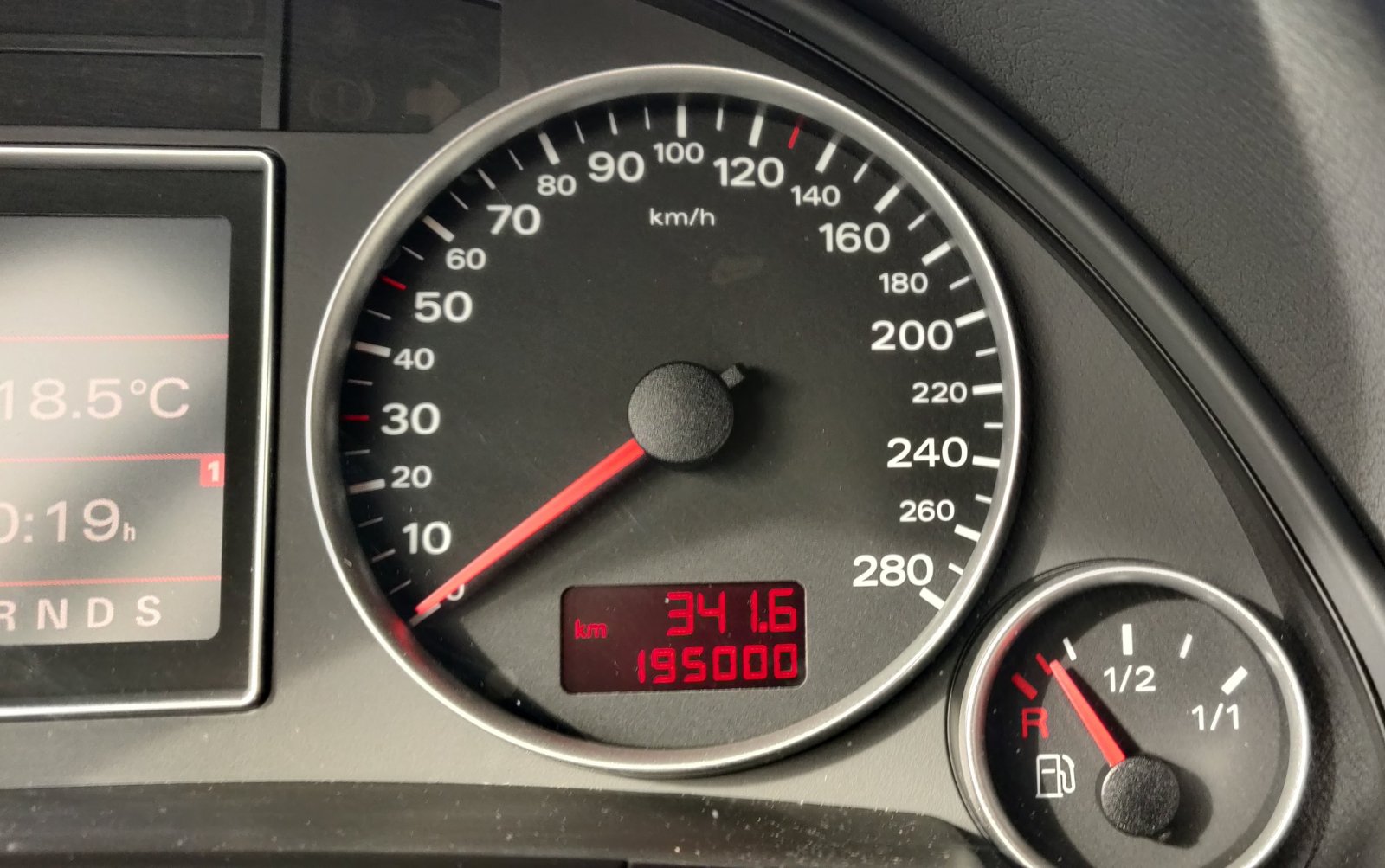

Mechanicznie doprowadzony do ładu to była chęć powkładać jakieś pierdoły. Strzelił przebieg, przy którym w Polsce samochód nie jest już sprzedawalny.

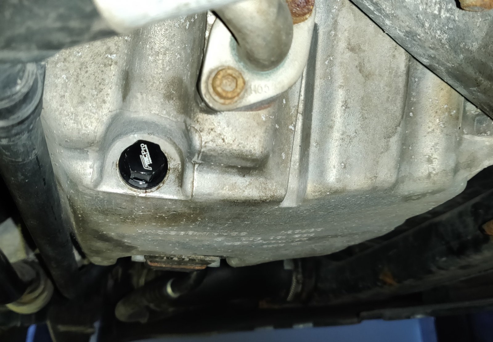

Do tego magnetyczny korek spustowy oleju Fmic Performance.

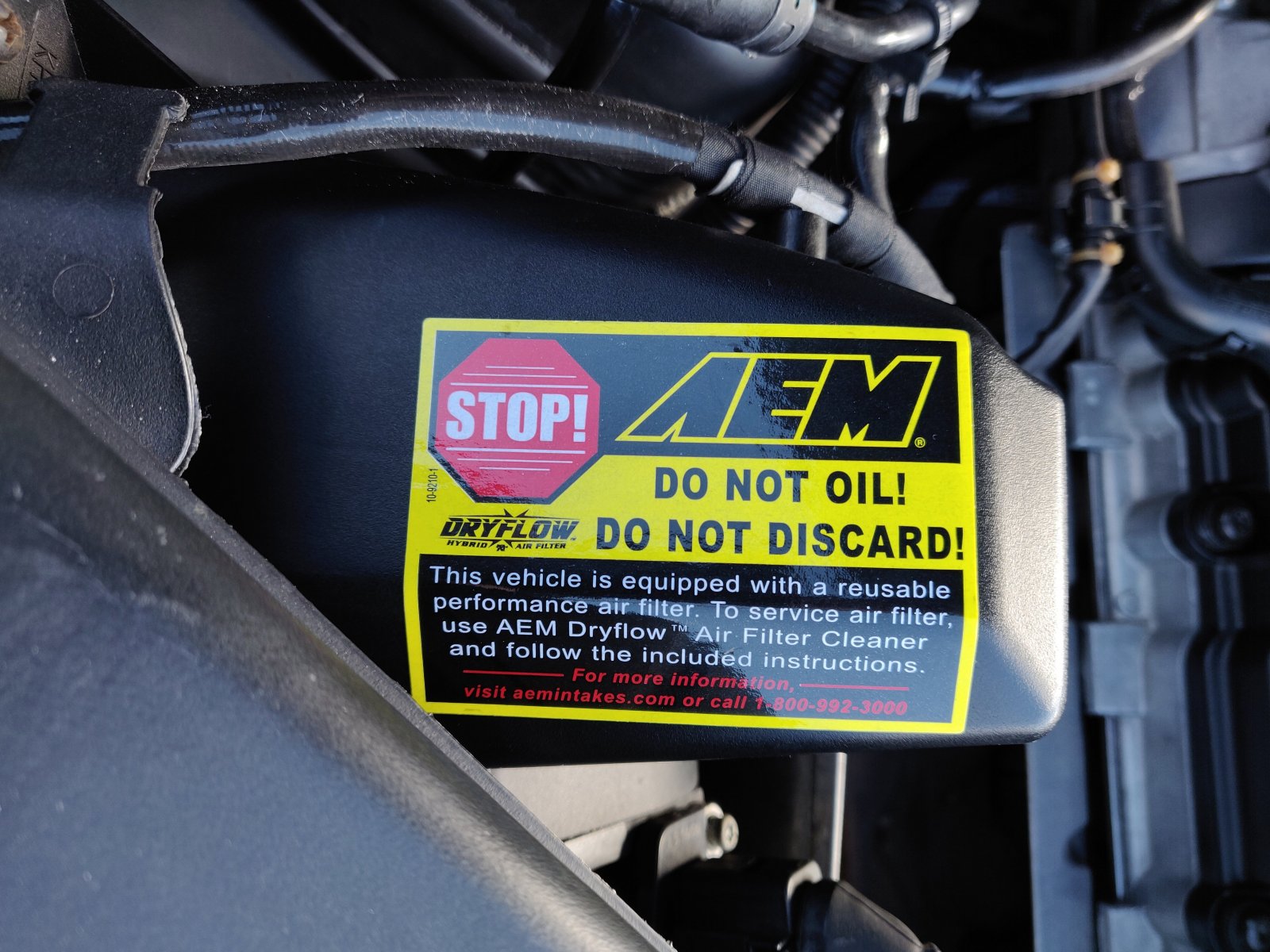

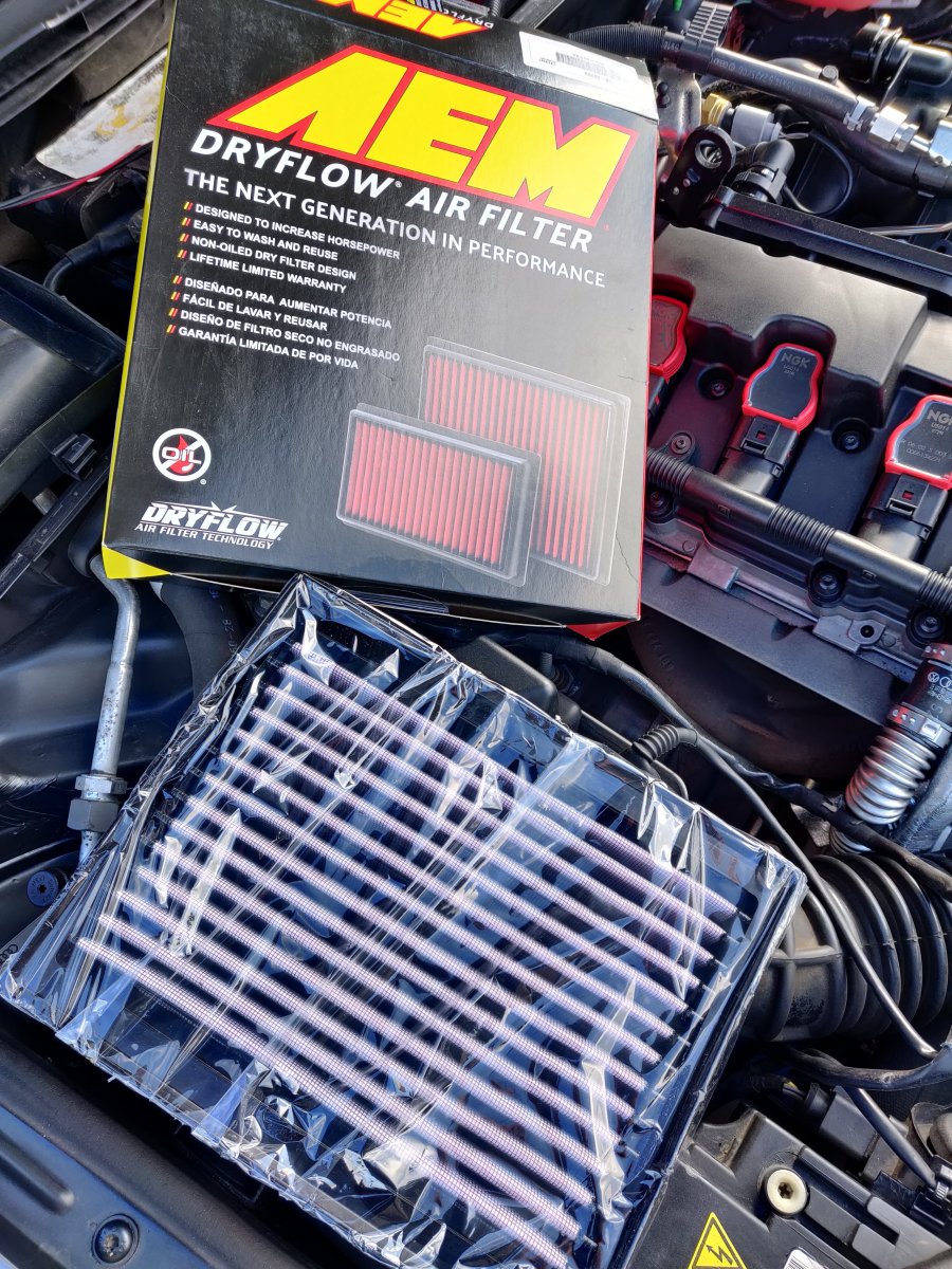

Oraz sucha wkładka filtra powietrza hiflow AEM.

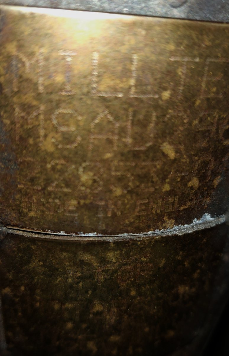

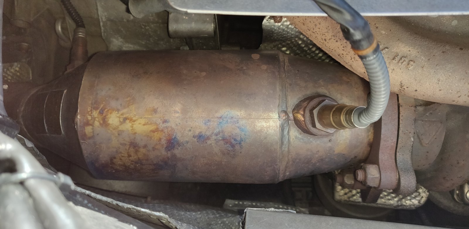

Wyebauem downpipe, stary już jestem i drażnił mnie smród z wydechu. Trafił się przypadkiem i w dobrym hajsie sportowy katalizator Milltek 200cpsi.
Downpipe jest wystawiony na sprzedaż w odpowiednim dziale. Produkcja BM-Performance i sprzedawany niegdyś na forum przez kolegę bartez80. nieaktualne
milltek.thumb.jpg.955326d86003dfdb6c558cd21d6243e4.jpg     milltek1.thumb.jpg.5387054c506a74f3420ed4887fb5406e.jpg

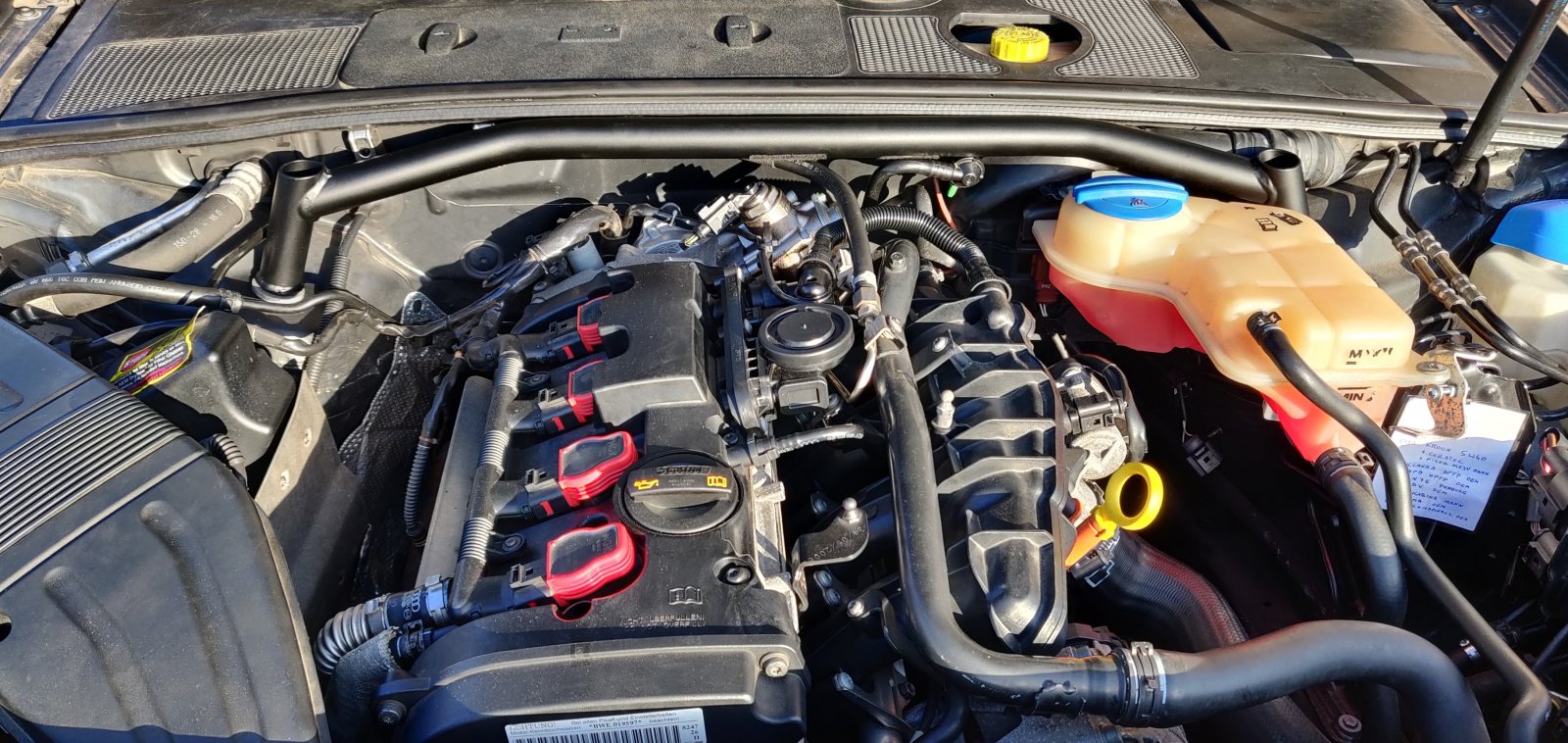

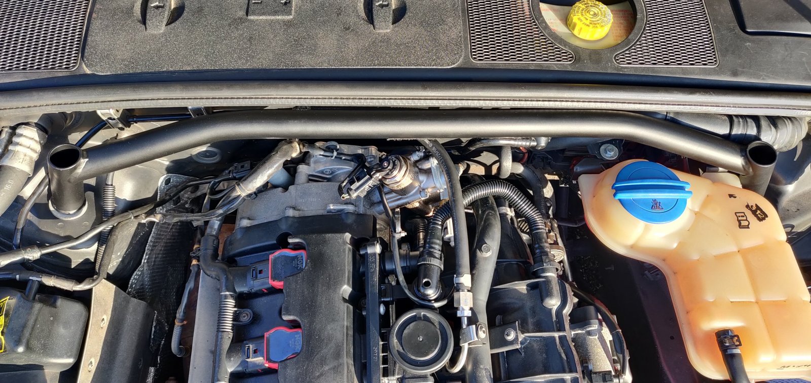

Z ciekawości, czy odczuję jakąkolwiek różnicę, zamontowałem rozpórkę kielichów od Bensona. Wymaga relokacji zbiorniczka wyrównawczego, dorobione blaszki w miejsce ori mocowań oraz dystans przy przedniej śrubie.
rozprkazamontowana.thumb.jpg.932d052ceb5c9f904d72e596e32f7103.jpg     rozprkazamontowana1.thumb.jpg.f51ca55dd1095e9bfa1741385eda7254.jpg

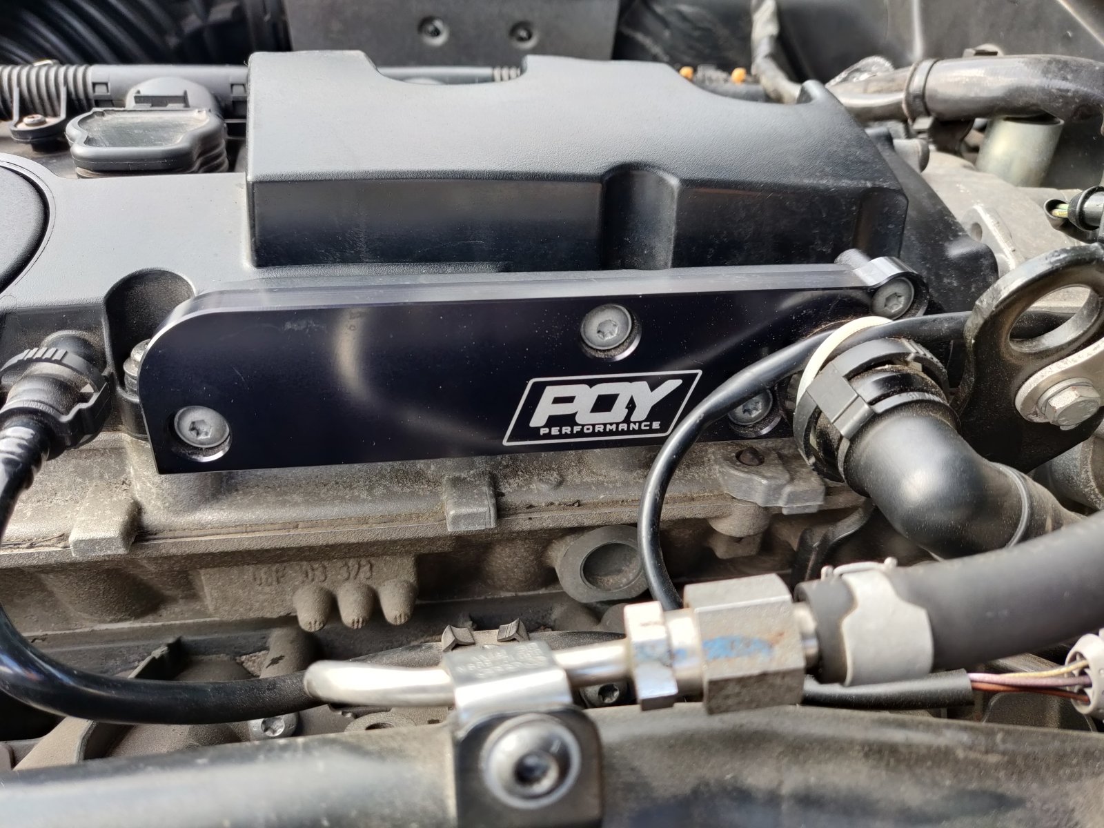

Wyebauem też PCV delete kit. Widać na powyższym zdjęciu odmę. Dzięki temu wynalazkowi może i owszem, nie brudzimy bezpośrednio kanałów dolotowych oparami olejowymi z odmy ale za to walimy olej z pokrywy klawiatury prosto na dolot turbiny. Powoduje to powolną degradację membrany gruszki, może ulec uszkodzeniu - temat poruszany na forach i grupach przez Geremiego. Nie wspominając ofc, że ten olej pchany jest dalej do dolotu i intercoolerów. Wolę jednak co kilkadziesiąt kkm wyczyścić kolektor i kanały dolotowe z ewentualnych oparów z odmy, a mieć spokój z wymywaniem wszystkich rur i icków z oleju. Zamontowana najnowsza rewizja odmy dla EA113 z końcówką R.

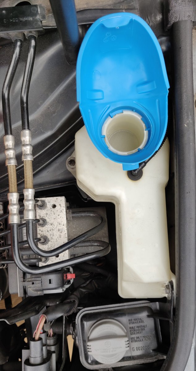

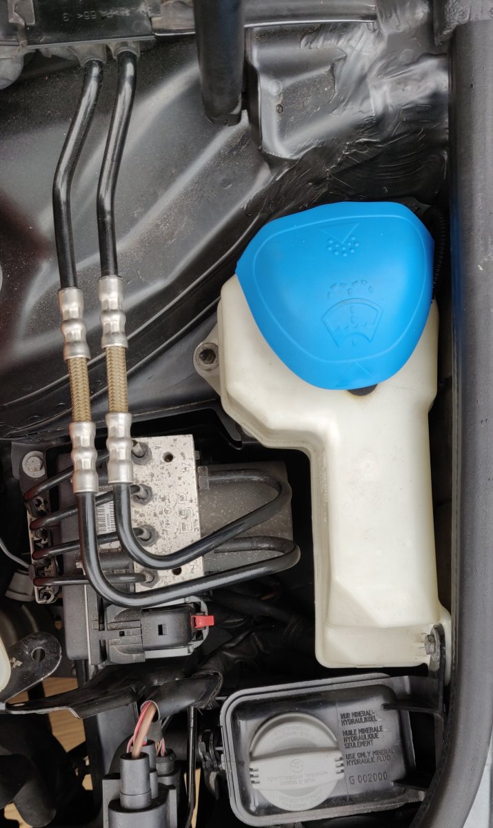

I na koniec truskawka na torcie, mod z kategorii grubasów. Korek-lejek zbiornika płynu spryskiwaczy Simply Clever ze Skody.
korek-lejekskoda.thumb.jpg.d03544fcf06749c7665c952b4516d0a7.jpg     korek-lejekskoda1.thumb.jpg.bb700abb20de78d7cf06855b4ac6f180.jpg
aemfiltr.thumb.jpg.e9376f067cde86cb90c0327ab5dd9c81.jpg     aemwlepa.thumb.jpg.c4d876e64ff11cfc1063ad0661398d3d.jpg
jest jakaś różnica w dźwięku?
Kupiłem swoje B6 przy 194740 km. :P Z okazji 50 kkm razem dostało trochę giftów.
Słychać nieco głośniej zasys powietrza ale nie jest to efekt taki jak przy gunwostożku.
Plusik za korek, mega bzdet, a jednak znacznie ułatwiający wlewanie płynu ?

Jak z tą rozpórkę, czuć różnicę jakaś? Ostatnio też na nią wpadłem i się zastanawiam do swojej.
