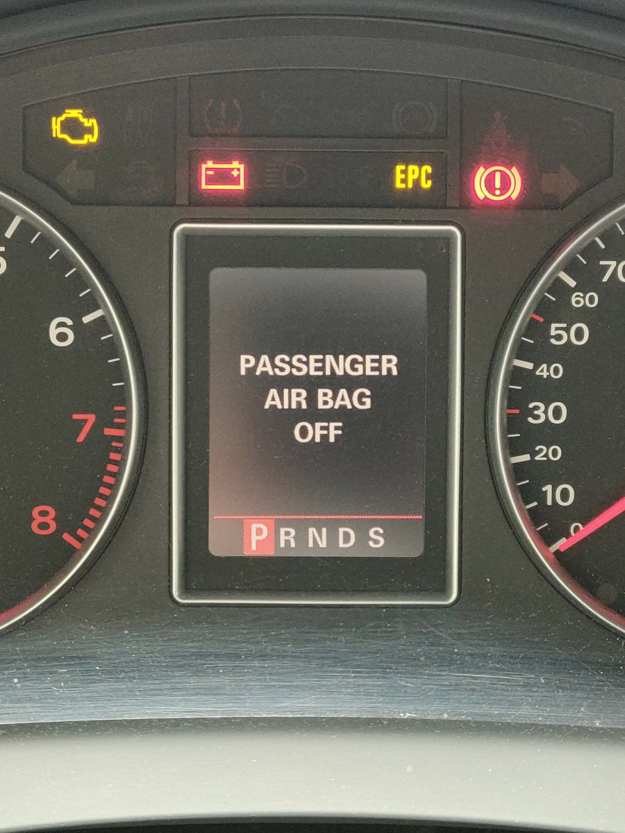

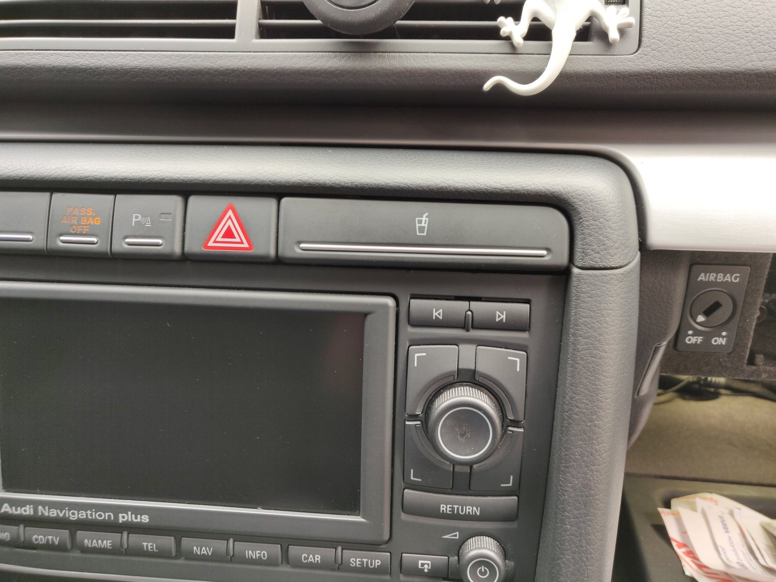

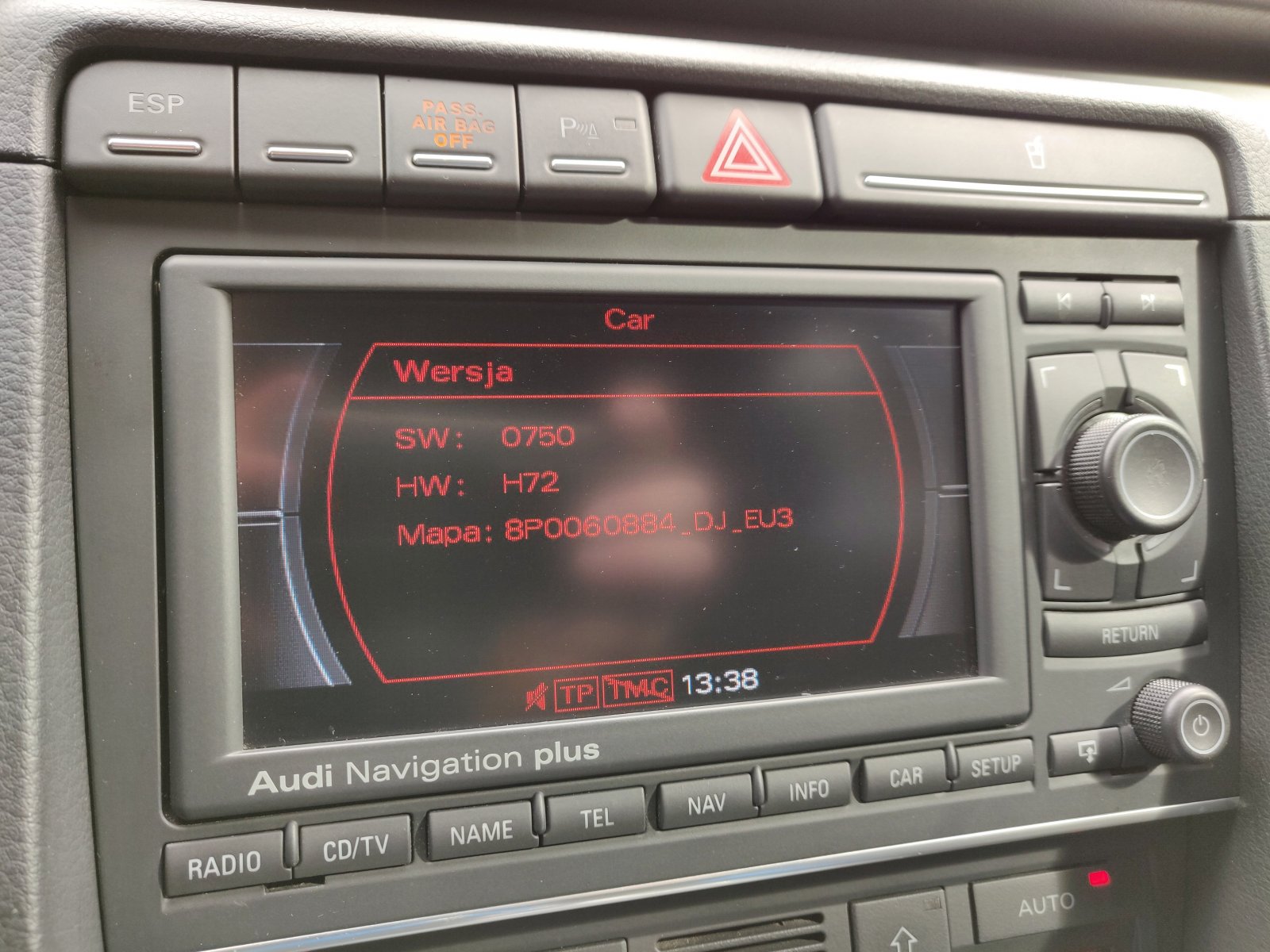

W oczekiwaniu na kolejny sezon, z nowymi pomysłami i nadzieją na ich realizację, ogarnąłem montaż stacyjki AirBagOff wraz z kontrolką w tunel. Nigdy nie wiadomo kiedy może się ta opcja przydać :ph34r:
Szybki temat bo fura wyposażona była już zarówno we wtyczkę w tunelu do kontrolki, jak i uzbrojoną wiązkę do schowka. Gotowa wiązka wpięta w kostkę, otwór na stacyjkę wycięty, kodowanie i wszystko bangla. Podziękowania dla @biggman za fanty i wskazówki. :hi:

Przy okazji nowe mapy do RNSE na 2020 rok.

Z tego vo widzę to masz przyciskbdo deaktywacji poduszki pasażera.
Stacyjkę dokładnie mówiąc. W schowku. Na desce to tylko kontrolka.

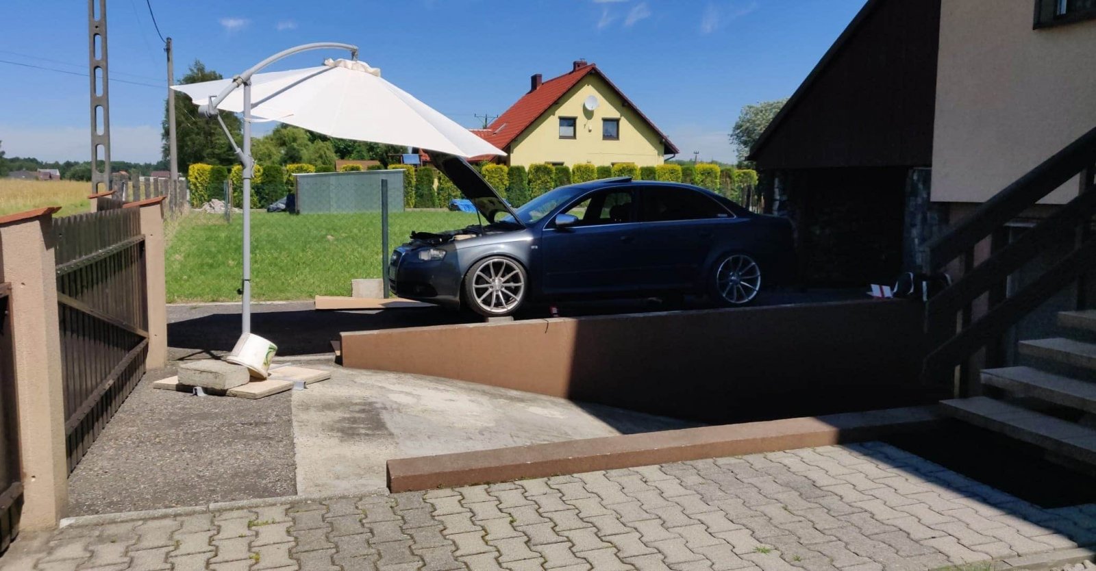

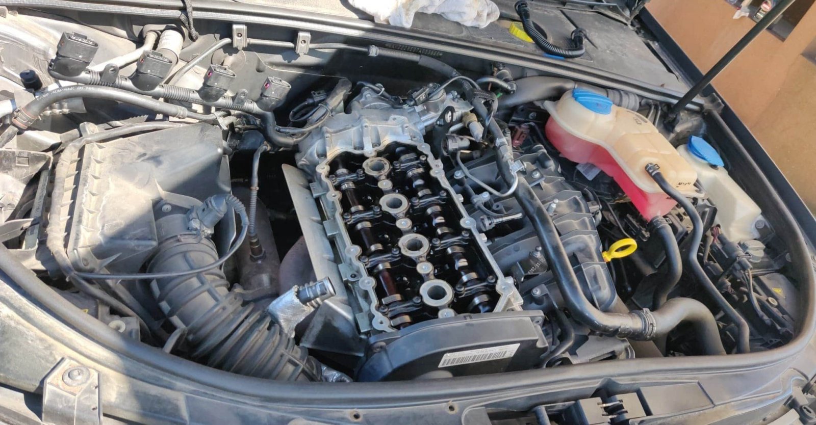

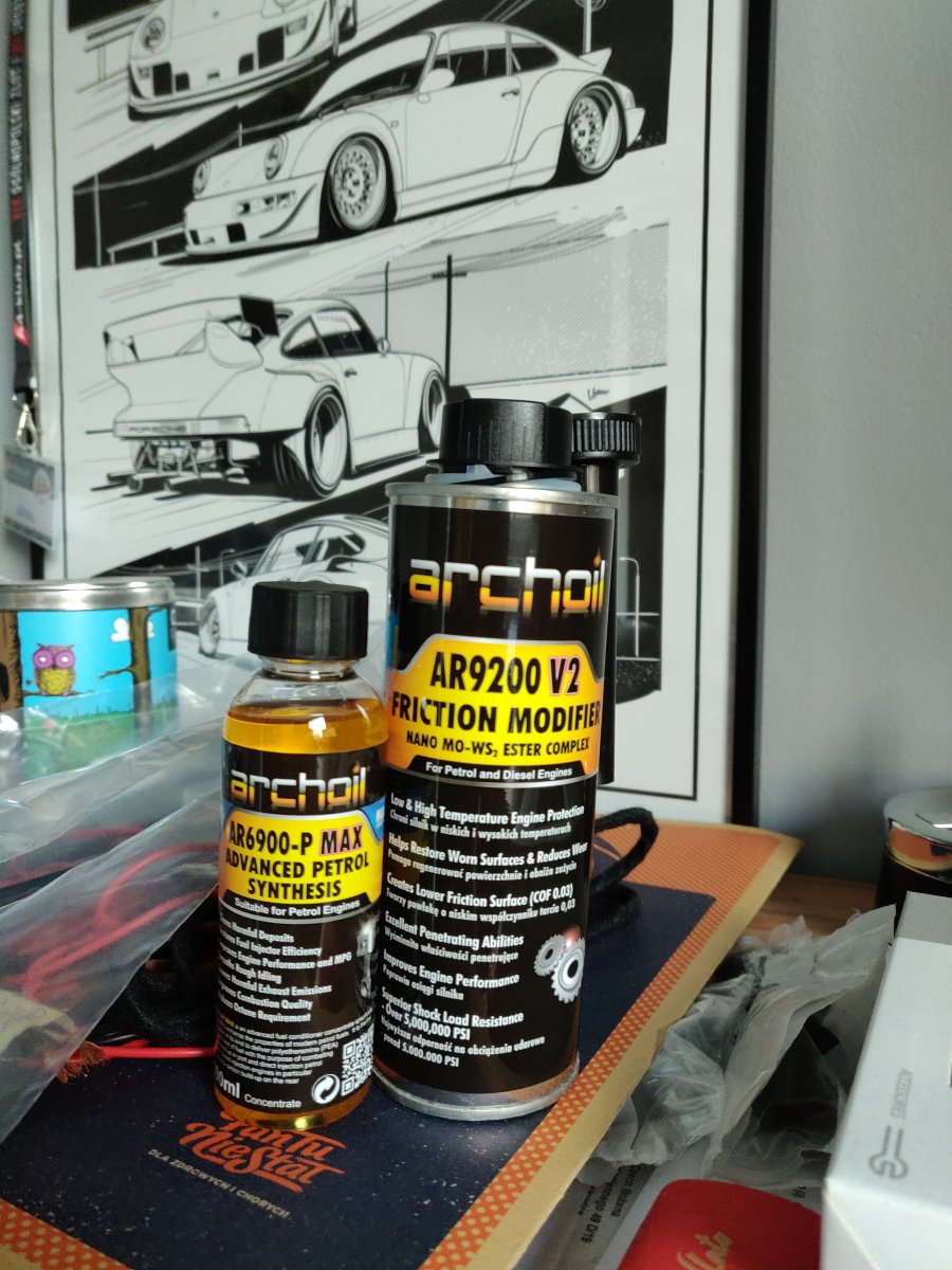

Ostatnio szybki polowy serwis olejowy na placu bo już nie ufam nikomu w temacie wymian oleum :ph34r: Warunki słabe ale dało radę. Więcej przygotowań do wjazdu na betoniki niż samej roboty. Do nowej oliwy doszedł Archoil. A na pokrywę nowa uszczelka. Wcześniej vacum pompa też podciekała. Uszczelka dekla załatwiła sprawę plus nowy oring. Temat kompletnego uszczelnienia motoru zamknięty.

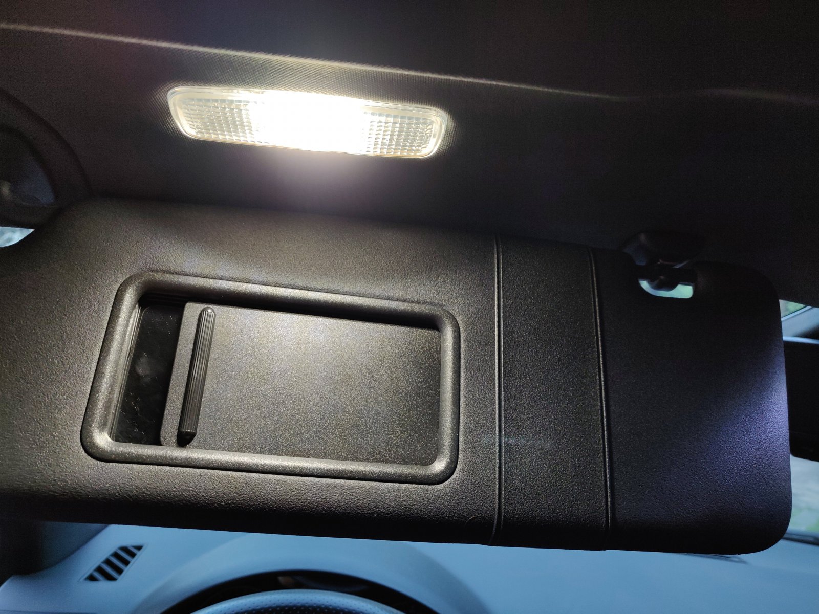

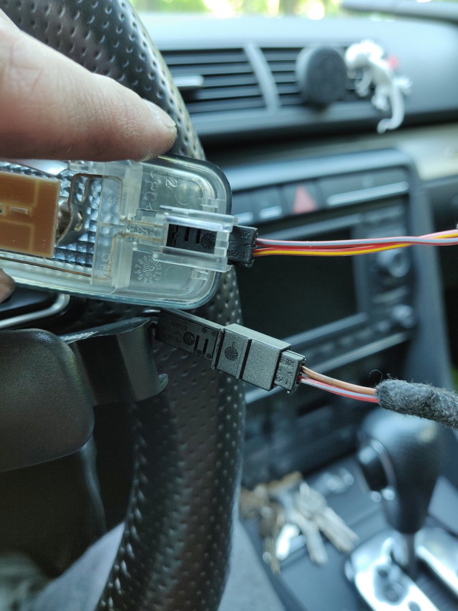

Dawniej doszła instalacja światła słoneczników bo sufit czarny był, a wiązka została ze starego bieda wersja. Wiązką kompletną poratował @KoJ@K :hi:Wycięcie części wiązki z wtyczkami do lampki i słonecznika to był moment, dosztukowanie ich do istniejącej wiązki to też chwila. Ale weź to panie przeciągnij przez otwory w budzie :facepalm: Rozebrałem pół przodu żeby to ogarnąć i nie ruszam więcej za żadne skarby :mellow:

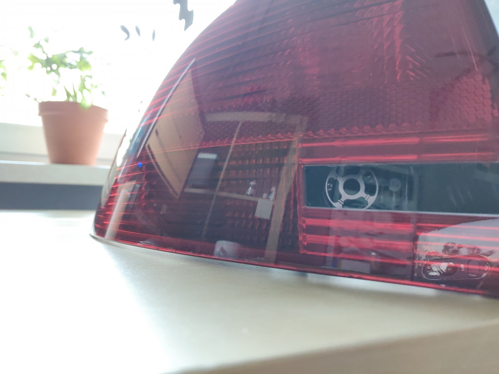

Na założenie czekają tylne lampy oklejone Stekiem Dyno Shade. Profi robota majstra @KoJ@K:hi:Ma chłop rękę nie tylko do reflektorów przednich ale też tyły zrobi cacy :jerk:Na fotach porównanie z folią i bez.
lampy tył.jpg lampy tył 2.jpg lampy tył 3.jpg lampy tył 1.jpg lampy tył 4.jpg

Dobrze ze coś się tam dzieje, te tylne lampy super wyszły, sam chyba tak delikatnie zrobię, lampki na tyle ładnie świecą, ciekawe jak z żywotnością ???

lampki sztos wyszły, gdyby nie kolor budy mojego to tez bym sobie przyciemnił bo aktualnie by to chyba nie pasowało :wink:
Jasna folia raczej do każdego będzie pasowała. Tym bardziej, że przód też masz na ciemno. To nie Dyno Smoke czy inna papa ;) A przy okazji zamaskuje zajechane klosze.
