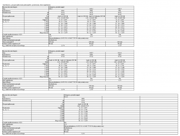

silnik Opublikowano 15 Września 2016 Opublikowano 15 Września 2016 Wybierak zostaje z B6, tylko cięgna trzeba wymienić na te które są od skrzyni HCK/F i wyregulować. HCF ma identyczne przełożenia z GBA, HCK jest dużo dłuższa i ma podobne przełożenia jak skrzynie od 2.5 TDi GBA ma inne przełożenia niż HCF i JEM (one mają takie same), HCK ma jeszcze inne.
sandmann Opublikowano 15 Listopada 2016 Opublikowano 15 Listopada 2016 Wybierak zostaje z B6, tylko cięgna trzeba wymienić na te które są od skrzyni HCK/F i wyregulować. HCF ma identyczne przełożenia z GBA, HCK jest dużo dłuższa i ma podobne przełożenia jak skrzynie od 2.5 TDi GBA ma inne przełożenia niż HCF i JEM (one mają takie same), HCK ma jeszcze inne. Ja zmieniałem GBA na HCF i w teorii na pewno wiesz co mówisz, ale praktyce nie czuć różnicy.
silnik Opublikowano 16 Listopada 2016 Opublikowano 16 Listopada 2016 Ja zmieniałem na JEM i dla mnie 1 i 2 są nieco dłuższe ( lepsze)

m1chal_p Opublikowano 12 Lutego 2017 Opublikowano 12 Lutego 2017 FRL jest zamienna, jeśli się nie mylę
marcin120383 Opublikowano 12 Lutego 2017 Opublikowano 12 Lutego 2017 1 godzinę temu, m1chal_p napisał: FRL jest zamienna, jeśli się nie mylę Ale potrzebuje 100% bo jak już kupię to żeby nie było zonka
kamil-vag Opublikowano 12 Lutego 2017 Opublikowano 12 Lutego 2017 (edytowane) FRL, FPN, GBA Edytowane 12 Lutego 2017 przez kamil-vag
marcin120383 Opublikowano 12 Lutego 2017 Opublikowano 12 Lutego 2017 3 minuty temu, kamil-vag napisał: FRL, FPN, GBA i która z tych skrzyń była by najmłodsza i najlepszą alternatywą
