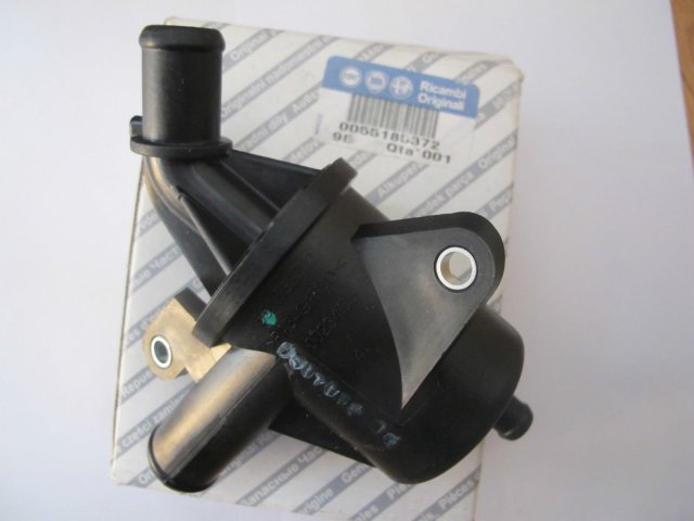

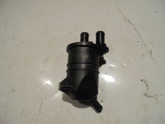

@marcin120383, sam się zastanawiałem nad OCT i dośc sporo szukałem i wydaje mi się, że od Opla cdti 1.3 lub 1.9 są separatory, które by nieźle podpasowały pod nasze TDI...
Zobacz:
Chyba ten 1 od 1.3 cdti nawet lepiej by było zamontować... Zostaje tylko problem z odpływem, trzeba by wykombinować coś na ten dolny wężyk odpływowy - jakiś zbiorniczek czy coś...
Najlepsza tego jest cena: http://allegro.pl/smarowanie-silnika-pozostale-50853?string=separator odma oleju Opel Astra Corsa 1.3 CDTI&bmatch=base-relevance-floki-5-aut-1-3-1025&buyNew=1
30 zł za nówkę sztukę :P
Ten drugi od 1.9 cdti wydaje się być większy i lepszy, ale oba węże ma wyprowadzone do góry - co trochę komplikuje montaż...

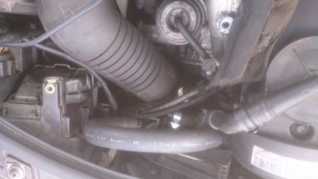

Właśnie takowy z 1.3 zamontowałem w swoim Avf. Zalozeni3 banalnie proste, i wszystko się ładnie mieści między wentylatorem klimy a wężem od turbo. Modyfikacji praktycznie nie widać(jedynie opaski zaciskowe bo nie są czarne), na efekty jeszcze trochę trzeba poczekać.  Fotki zamontowanego separatora( po założeniu pokrywy silnika i części dolotu do filtra powietrza nic nie widać).
