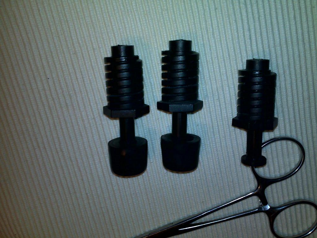

grubcio1980 Opublikowano 20 Maja 2020 Opublikowano 20 Maja 2020 W dniu 19.04.2020 o 12:26, GreGoriO napisał: Im mocniej jest ściśnięta sprężyna ma większą siłę w spoczynku. Ale tak naprawdę ona ma za zadanie tylko odepchnąć klapę, potem mają ciągnąć siłowniki. Uważam, że zwiększenie Nm może tylko zaszkodzić bolcom. w końcu siedzą w cienkiej blasze, i prędzej czy później zostaną wyłamane. Przez większość czasu klapa w końcu pozostaje zamknięta, wibracje i praca nadwozia cały czas powodują nacisk na bolce. Tutaj musimy zachować kompromis, żeby nie uszkodzić sobie nadwozia. myślę, że lepszym sposobem było by dołożenie dodatkowego odbojnika-odbijaka, który wyzwalany byłby otwarciem zamka klapy. jego praca nie ma wpływu na zaczepy siłowników hydraulicznych. tak jak na tym zdjęciu Co to za odbojniki? Od czego?
GreGoriO Opublikowano 20 Maja 2020 Opublikowano 20 Maja 2020 np VW, pytanie tylko jakie są silne. Czy suma momentów (Nm) pozwoli na kompensację gdy się ochłodzi. Nowe - 39 PLN, , - otomoto.pl WWW.OTOMOTO.PL Części samochodowe
jaguaro Opublikowano 21 Maja 2020 Opublikowano 21 Maja 2020 Chłopaki te odboje są od VW Golfa. Siła wyrzutu to 630Nm tak podają na Deutsche forum, więc teoretycznie mogą dać radę. Żeby mieć pewność , ktoś musi sprawdzić i podzielić się opinią.
slitek Opublikowano 25 Maja 2020 Opublikowano 25 Maja 2020 U siebie sprawdzałem w A4 B6 w kombi - tam kurka są tylko jakieś prostokątne kształtki z gumy... to trzeba by montować dodatkowo czy zamiast? Jak zamiast to chyba te od golfa nie podejdą.... ;/
GreGoriO Opublikowano 25 Maja 2020 Opublikowano 25 Maja 2020 ja to myślałem gdzieś w miejscu, gdzie nie przeszkadza przy załadunku. I szczelina klapy/nadwozia, pozwoli na ściśnięcie. a jednocześnie pozwoli na wywiercenie odp. średnicy na wkręcenie tego. Te gumki bym zostawił.

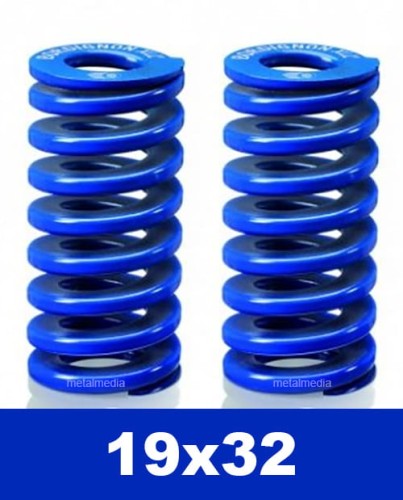

Ivanek Opublikowano 17 Września 2021 Opublikowano 17 Września 2021 (edytowane) Mam siłowniki krosno ale 520N w B6, zamówiłem właśnie niebieskie sprężyny 19x32 + 4 podkładki, zobaczymy co z tego wyjdzie. Zmierzyłem że przy zamkniętej klapie zostaje 11mm tłoka. Działa Tu filmik Pyk Edytowane 21 Września 2021 przez Ivanek
seboll2 Opublikowano 24 Września 2021 Opublikowano 24 Września 2021 W dniu 18.09.2021 o 00:55, Ivanek napisał: Mam siłowniki krosno ale 520N w B6, zamówiłem właśnie niebieskie sprężyny 19x32 + 4 podkładki, zobaczymy co z tego wyjdzie. Zmierzyłem że przy zamkniętej klapie zostaje 11mm tłoka. Działa Tu filmik Pyk dasz jakieś linki gdzie kupowałeś co
Ivanek Opublikowano 24 Września 2021 Opublikowano 24 Września 2021 7 minut temu, seboll2 napisał: dasz jakieś linki gdzie kupowałeś co Sprężyna 19x32mm niebieska automatyczne otwieranie bagażnika MTM 2S19032 SKLEP.METALMEDIA.PL Sprężyna 19x32mm niebieska automatyczne otwieranie bagażnika MTM 2S19032 Dokładnie te sprężyny, siłowniki o których wspominałem - allegro. Siłowniki mają już ponad rok.
