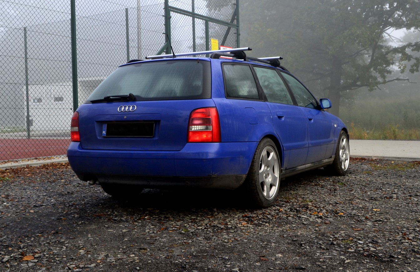

karol24 Opublikowano 18 Grudnia 2013 Opublikowano 18 Grudnia 2013 Ja mam słabo widać a końcówki z A6 C5 miał Arek ale sprzedał swoja B5...
