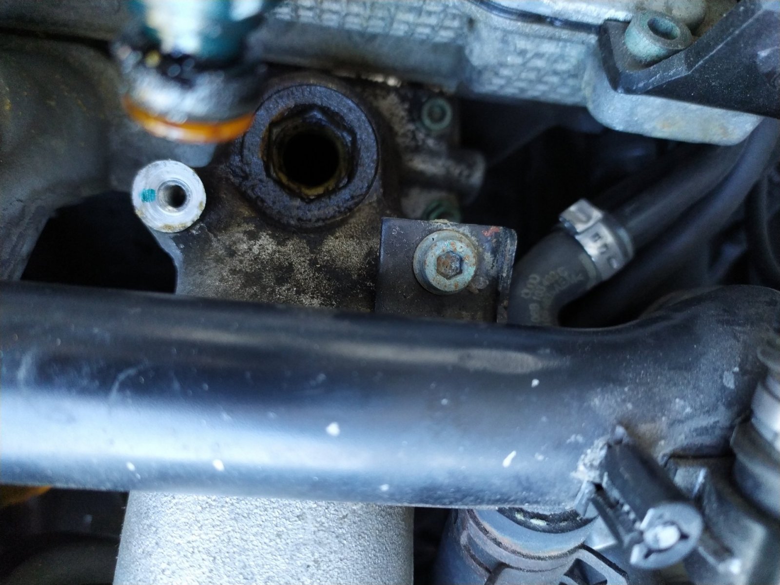

Lomax211 Opublikowano 28 Lipca 2019 Opublikowano 28 Lipca 2019 Witajcie! Zakład ktoś z was takie wkładki metalowe? Czy lepiej kupić te plastikowe? 06B 133 555 H -wkładka wtryskiwacza 1.8t 8299243460 - Allegro.pl ALLEGRO.PL Kup teraz na Allegro.pl za 27,50 zł - 06B 133 555 H -wkładka wtryskiwacza 1.8t (8299243460). Allegro.pl - Radość zakupów i bezpieczeństwo dzięki...
fajerski1 Opublikowano 30 Lipca 2019 Opublikowano 30 Lipca 2019 u mnie wszystkie popękały, żadna nawet nie drgnęła. Imbus rozmiar 20. Kolektor ssący do zdjęcia i rzeźba
fajerski1 Opublikowano 30 Lipca 2019 Opublikowano 30 Lipca 2019 też jestem ciekawy czy nie lepsze byłyby metalowe + klej do gwintów i h..... nie ruszy

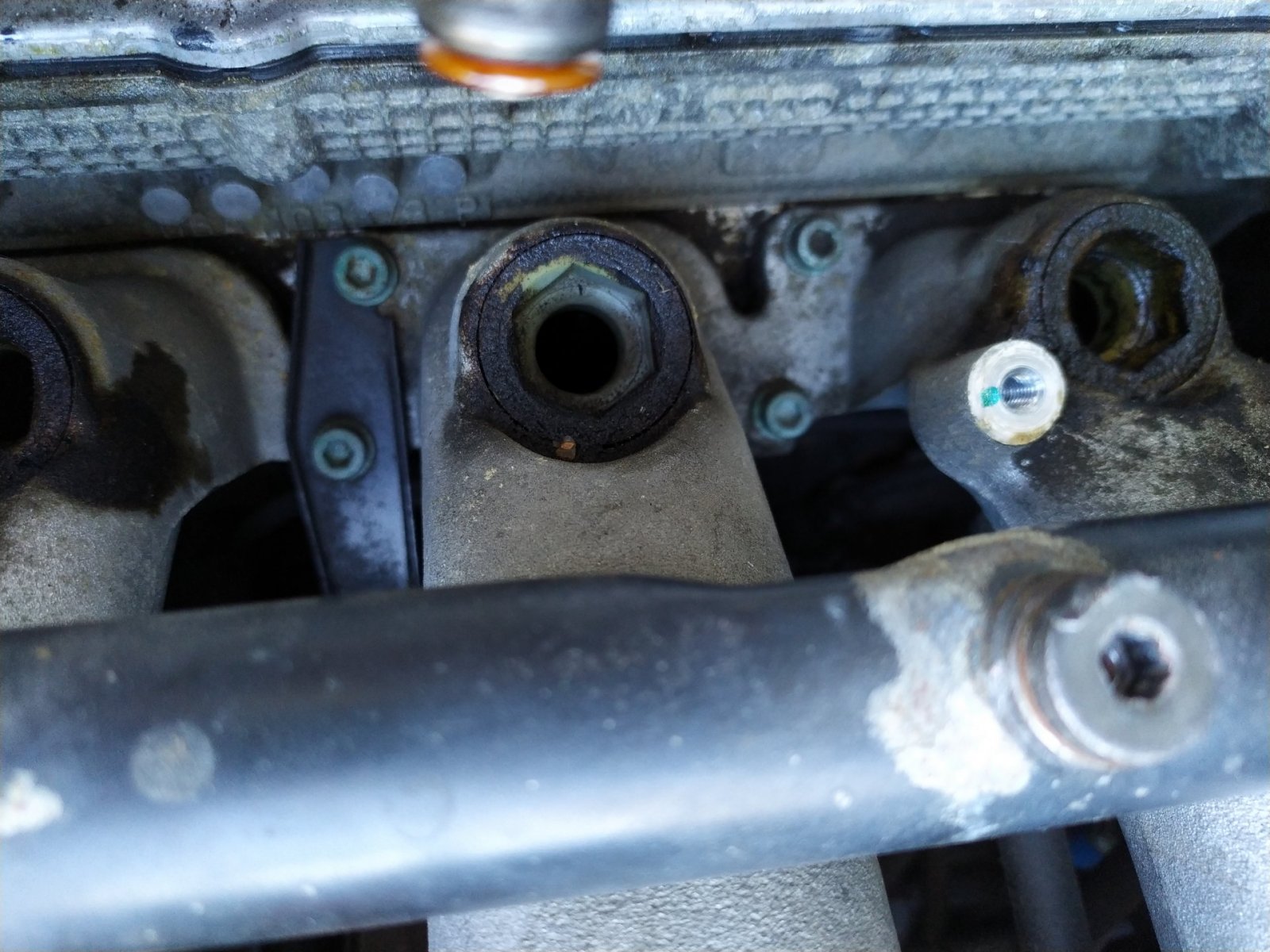

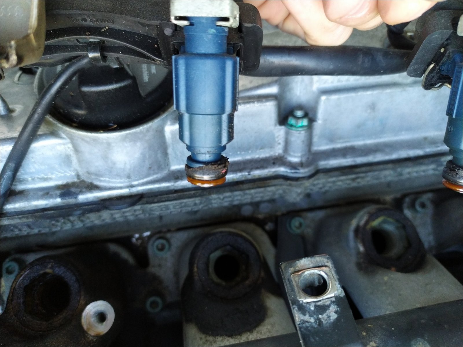

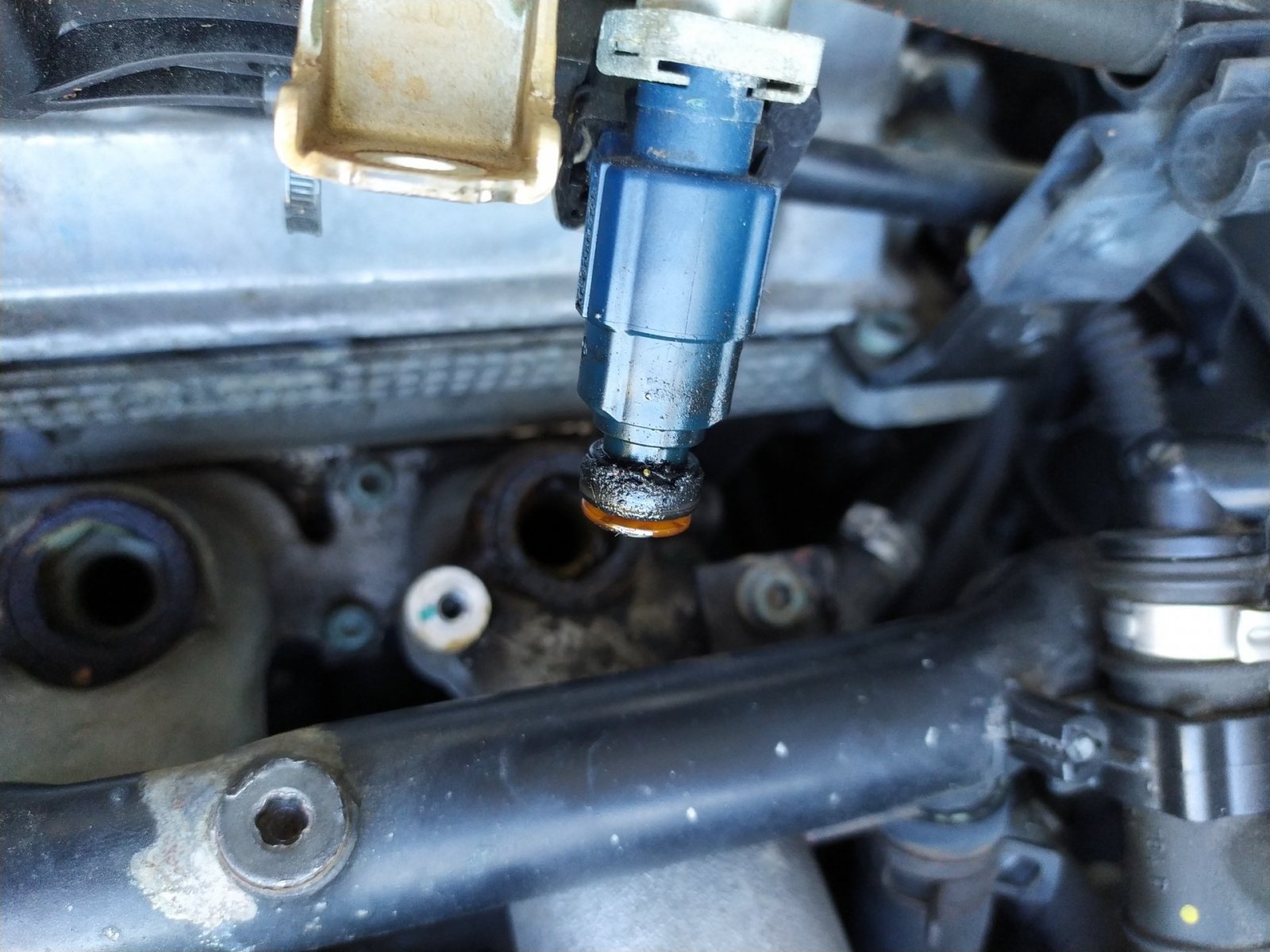

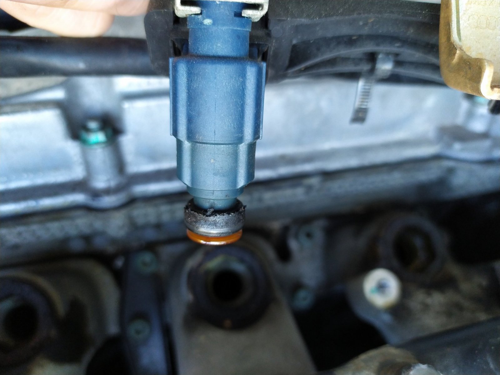

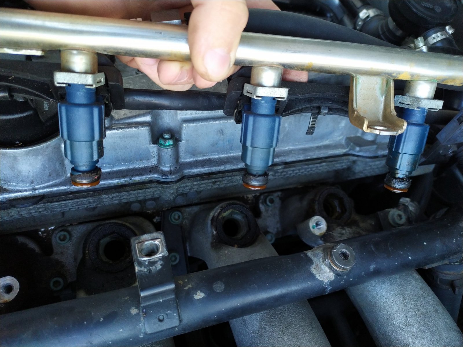

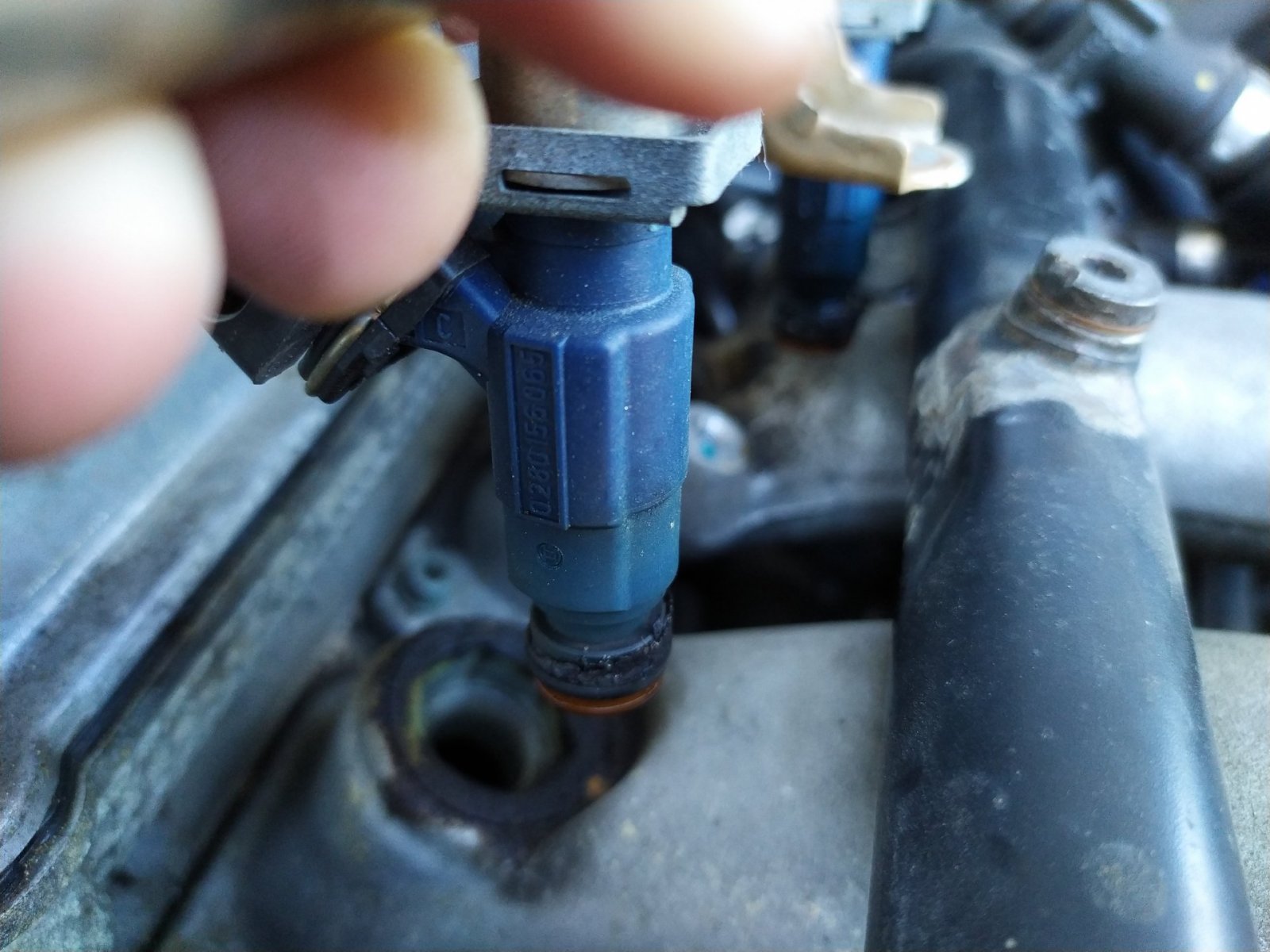

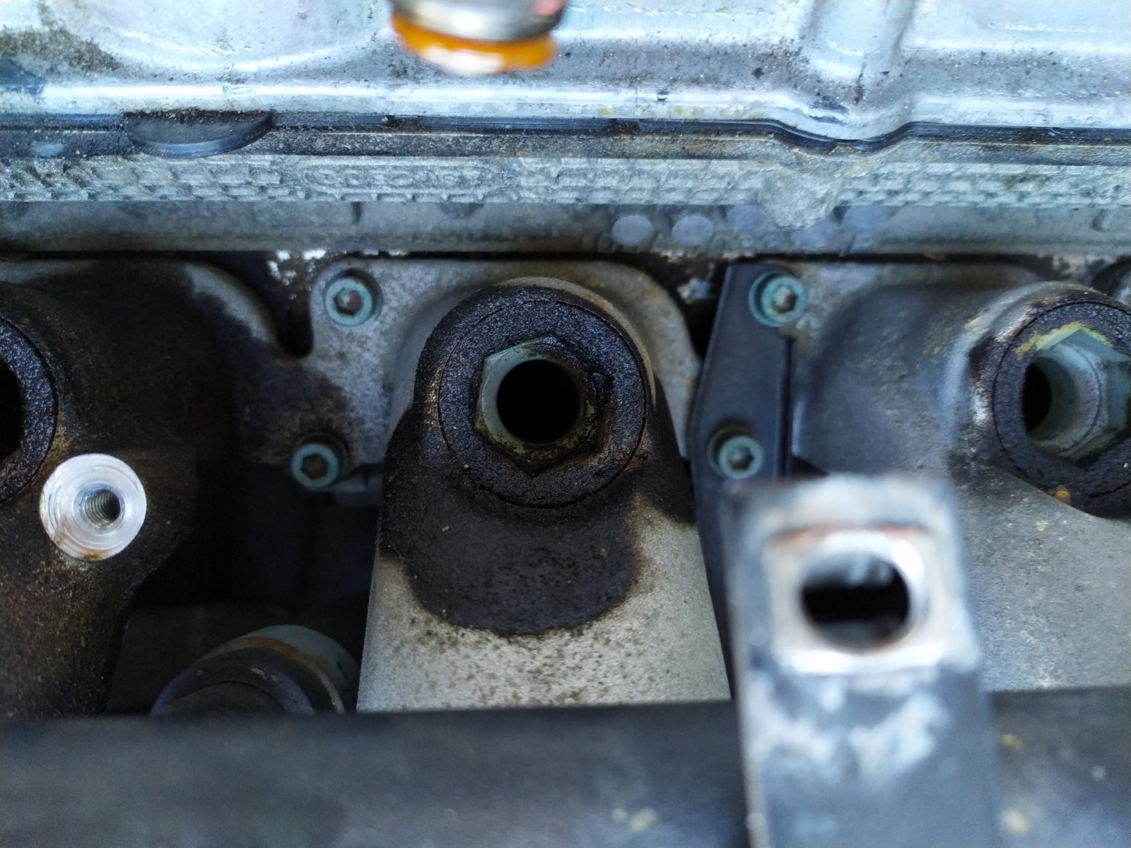

Lomax211 Opublikowano 22 Września 2019 Opublikowano 22 Września 2019 Jakby ktoś był zainteresowany to zdjęcia z operacji przedstawiam niżej 1

TomOskroba Opublikowano 4 Października 2019 Opublikowano 4 Października 2019 masakra tyle walczylem z nieszczelnoscia a dzisiaj poslizgnela mi sie ręka gdy miałem odpalony silnik i nacisnąłem na wtrysk i zaczął syczeć jak poyebany i mam przyczynę :O ktoś się nade mną zlitował :p
