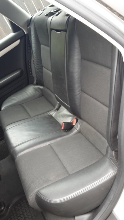

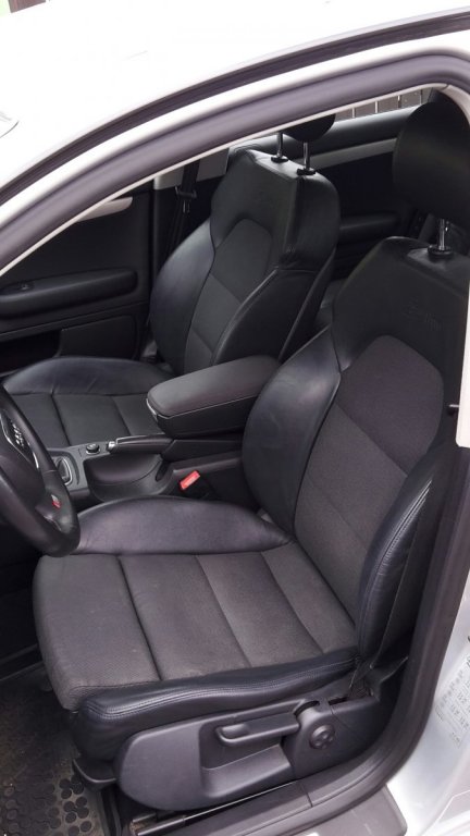

Dodam cos od siebie w kwesti przesiadki na fotele a6 c6. Przod p&p z kostkami tylko trzeba zadzialac (jedynie AIRBAG jest taki sam). Tylne siedzisko jest p&p (pod warunkiem ze zdemontuje sie boczki oparc i dopasuje sie te boczki) tylne oparcie jest praktycznie p&p tylko trzeba obciac blaszke dolnego mocowania (chodzi o blaszki mocujace zewnetrzne) i skrocic rurke o kilka cm i przyspawac ponownie te blaszke (roboty na 20min). Juz ktos o tym wyzej wspominal. Ogólnie roboty duzo nie ma tylko te boczki tylnego oparcia trzeba skrocic troche od dołu, z tym zeszlo najwiecej czasu.
Edytowane przez Brdm
Wrzuć fotki jak Tobie wyszło i jak się prezentują!
Mam takie foto bo boczki sie obszywaja ale spasowane sa idealnie jak mowilem podciałem im dół o kilka cm.
