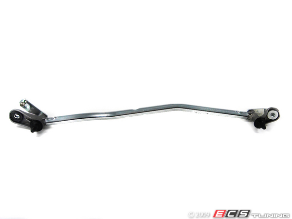

Ten element całkiem dobrze wyjmuje się w całości, trzeba tylko wypiąć wtyk elektryczny, a później ustawić korbkę silnika wycieraczek (ręcznie trzeba to przekręcić) tak aby była skierowana w stronę przodu samochodu (aby wystawała spod blachy). Teraz pozostaje nam tylko spokojnie, bez szarpania, powoli wyjąć całość.
W opisie w instrukcji serwisowej proponują zdjęcie drążków wycieraczek z głowicy kulowej i odkręcenie korbki od silnika wycieraczek. Moim zdaniem nie jest to konieczne, ale zapewne wtedy to już zupełnie łatwo można wyjąć mechanizm.[br]Dopisany: 16 Kwiecień 2011, 21:25_________________________________________________Mechanizm w moim samochodzie wytrzymał po naprawie 22 miesiące.

Na trzpień nałożone są takie czarne kapturki z tworzywa, które mają zabezpieczać przed wciekaniem wody.
Numer elementu: 8E1955603D
